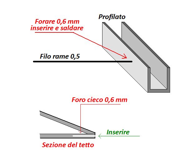

Io in genere uso il profilato di ottone da 1 mm di lato, così.
Cattura.JPG [ 36.05 KiB | Osservato 6058 volte ]

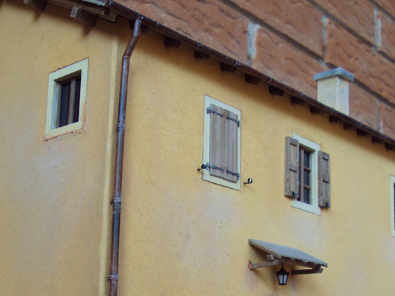

Anche io nei miei lavori ho adottato lo stesso sistema, con lo stesso foglio di rame ho anche fatto delle strisce, sempre modellate sul tondino, a supporto della grondaia e della doccia, che fungono come al vero per tenerla agganciata al muro.
Dario
casasx.jpg [ 101.26 KiB | Osservato 5805 volte ]
