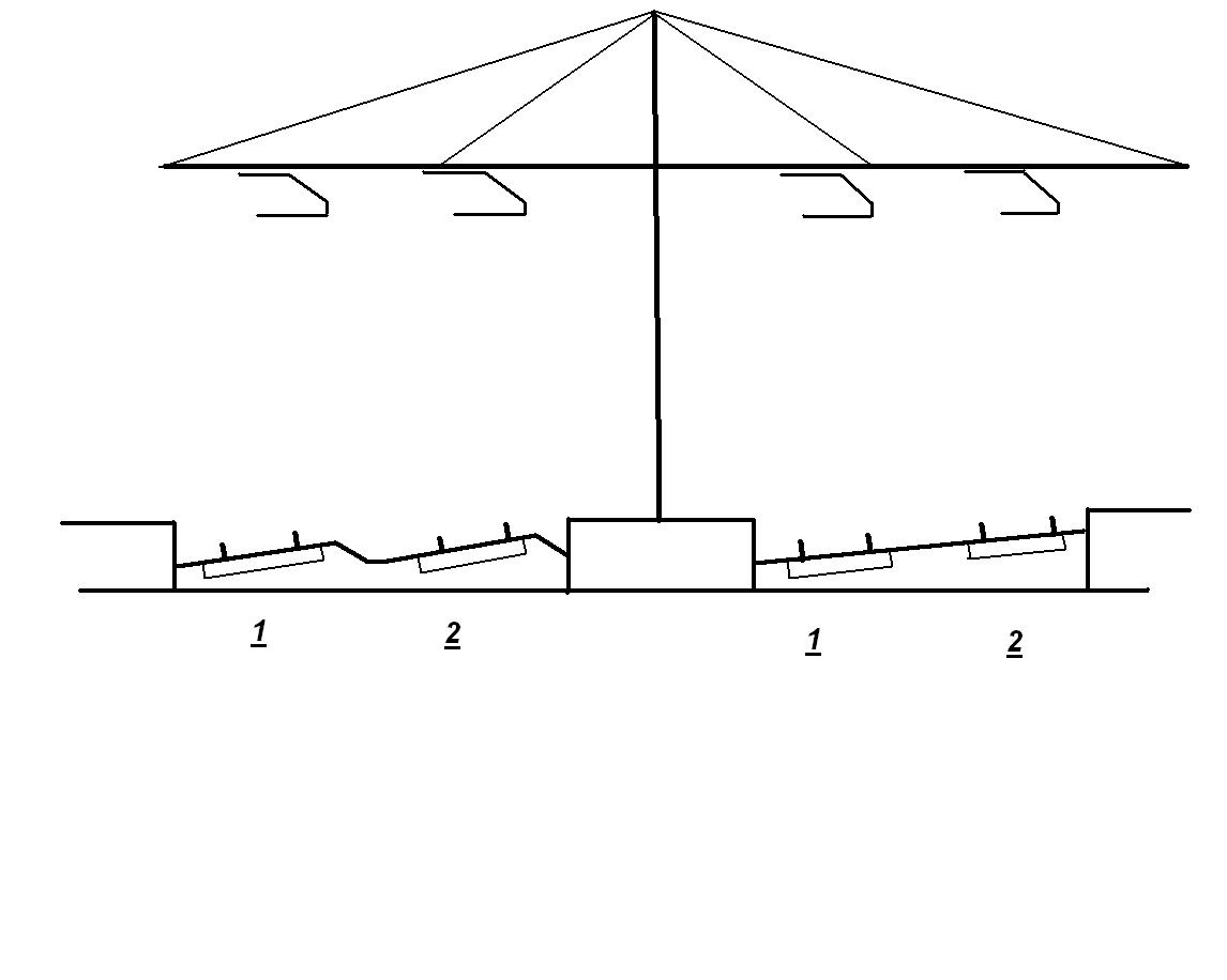

ciao Beppe... da qualche parte devo avere una foto della situazione che descrivi tu...
La liguria era piena di "situazioni strane"...dovute sicuramente alla mancanza di spazio. Sul sito di Giorgio Stagni ci sono molte foto.
In ogni caso una soluzione modellisticamente fattibile è sopraelevare solo il binario più esterno...e tenere in piano l'altro.
Tenerli entrambi sopraelevati significa tenere sullo stesso piano di appoggio entrambi i binari. In praica non è che sopraelevi la rotaia esterna, ma tutta la "carreggiata" che ospita i due binari è parabolica.
Ora vi posto un disegnino...;-)

Nei due binari di sinistra provate a fare una comunicazione... E' impossibile.
Se li poso come a destra invece, la cosa risulta più semplice.

Nella realtà la condizione che illustri a sinistra è la regola e le comunicazioni tra un binario e l'altro avvengono normalmente, anche perchè le lunghezze degli scambi sono notevolmente più elevate che nel modellismo e le compensazioni dei dislivelli avvengono con una gradualità che è difficile da vedere a occhio. Nei plastici riprodurre un "salto" del genere richiederebbe spazi notevoli e come diceva qualcuno sopra non tutti i modelli digerirebbero uno scompenso d'assetto così repentino, facendo sollevare gli assi con svio conseguente.
Secondo il mio modesto parere ti conviene ricorrere alla soluzione di destra, che non sarà realistica ma ti toglie ogni grana...

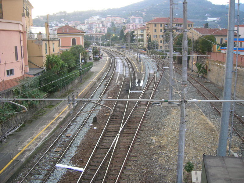

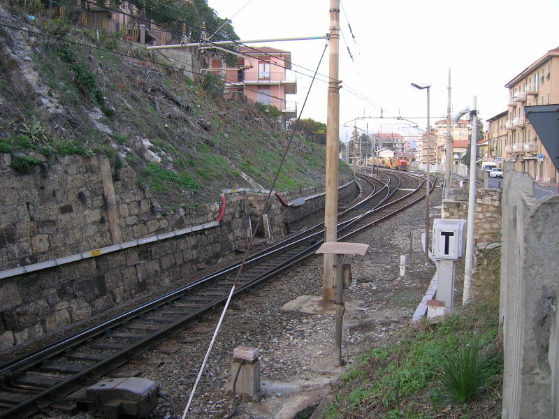

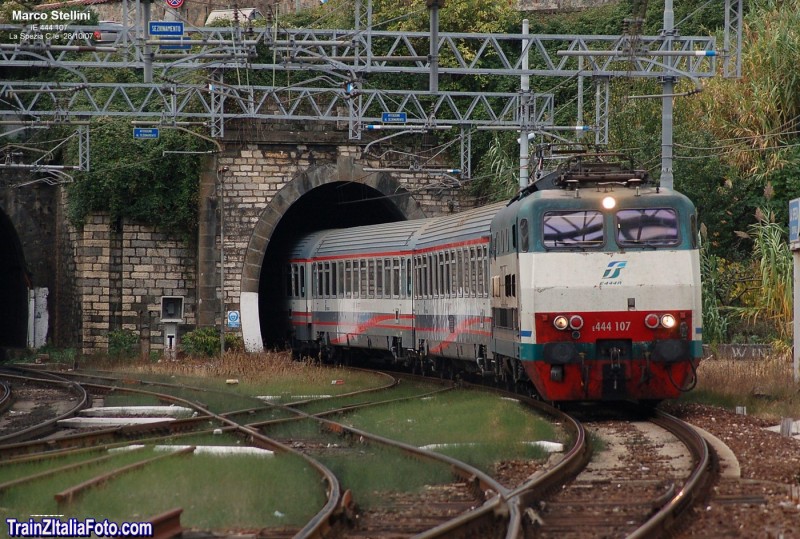

In ogni caso anche nella realtà la soluzione di sinistra fa fare al treno l'effetto che Beppe descriveva prima nella vecchia stazione di Sanremo. Rimane comunque una soluzione rarissima su linee a doppio binario. Più frequente invece su linee singole. Alcune foto mie ed una trovata in rete di Andora, Imperia e La Spezia.
Si capisce che la deviata torna dolcemente in piano...
