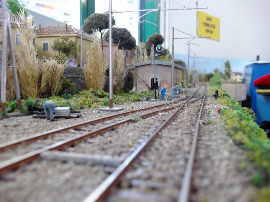

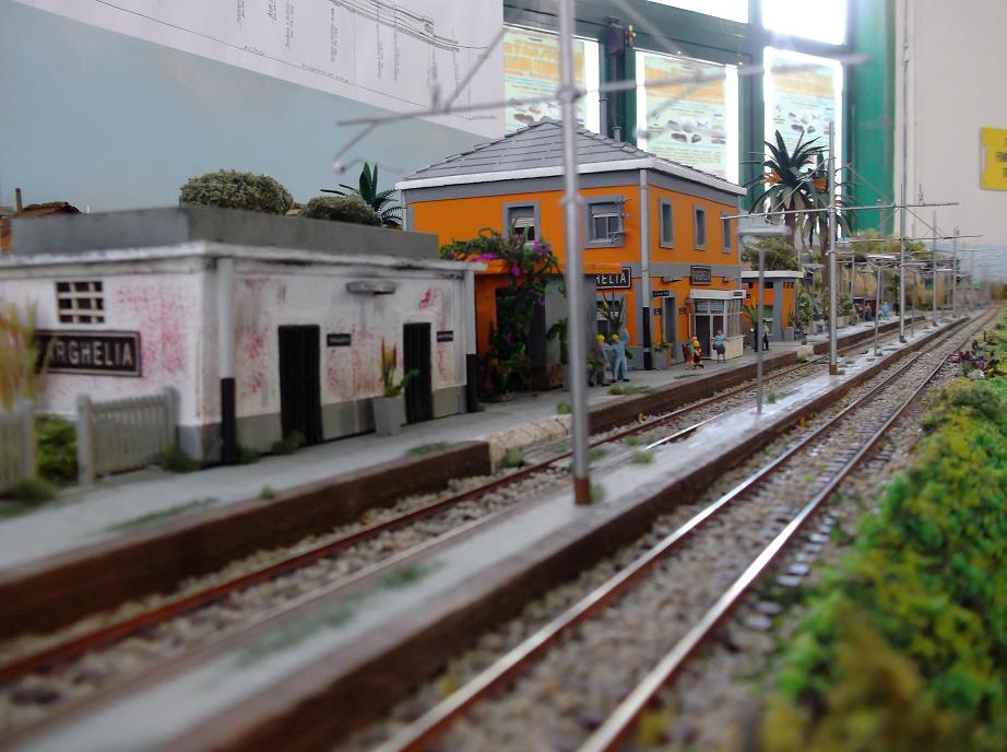

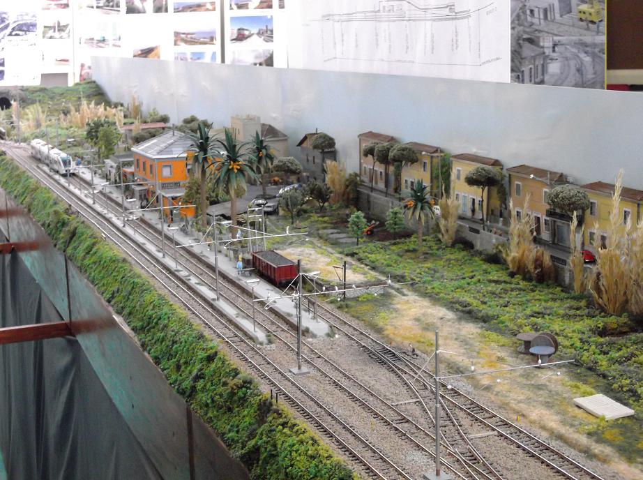

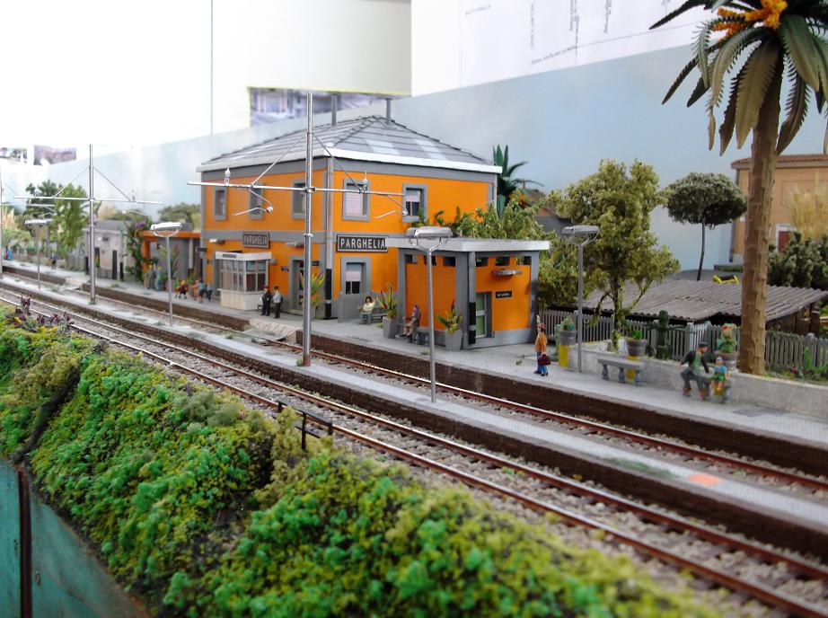

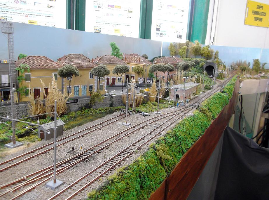

Condivido con voi qualche scatto del bel lavoro dell'amico Luca Berardocco.La stazione di Parghelia (VV) realizzata in 10 mesi di lavoro.Bravo Luca.
PS:In queste foto manca la catenaria.

Ottimo lavoro, davvero una bella realizzazione. Complimenti a Luca! :D

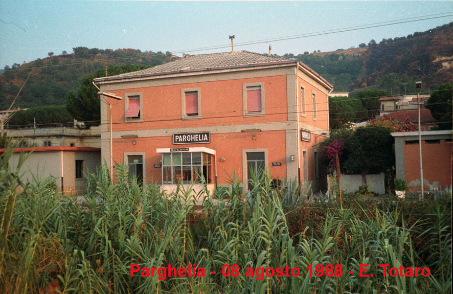

Bravissimo Luca, è perfettamente come la ricordo io, la prova in questa immagine di ben 25 anni fa! Oggi è ancora così?

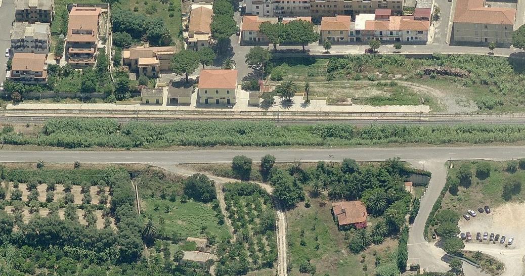

Oggi Parghelia è così:

Ciao, la stazione è molto bella , ma non riesco a capire il segnale ...dovrebbe avere il triangolo sotto... :roll:
...oppure è del binario di corretto tracciato?
Te lo chiedo perchè dalle foto mi pare posizionato erroneamente.
Ciao,Marco.

L'ambientazione è riferita a prima che fosse instaurato il CTC e quindi per le linee di questa tipologia il segnale era unico, di conseguenza era il dirigente movimento a segnalare al macchinista la partenza che uscendo dal binario deviato la velocità doveva rimanere di 30kmh.

...adesso mi è più chiaro il tutto, grazie Davide :wink: .
