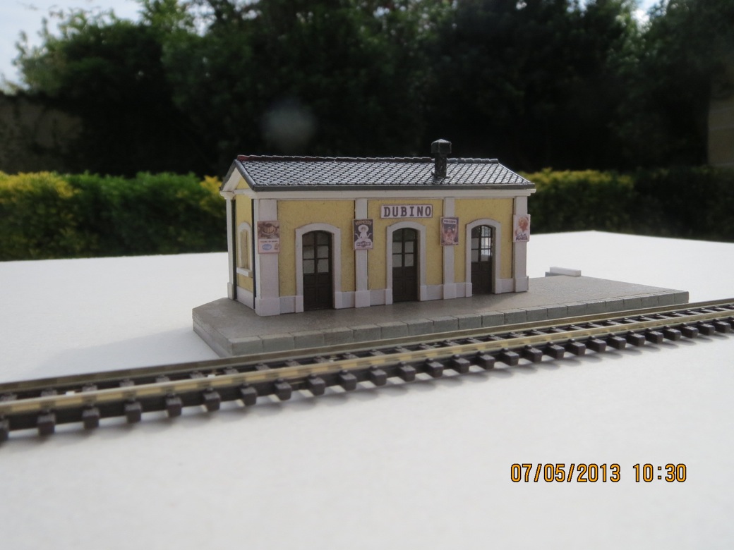

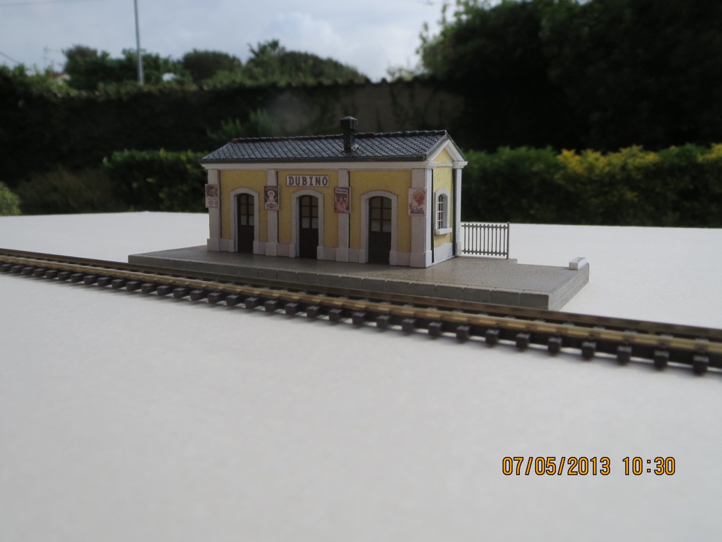

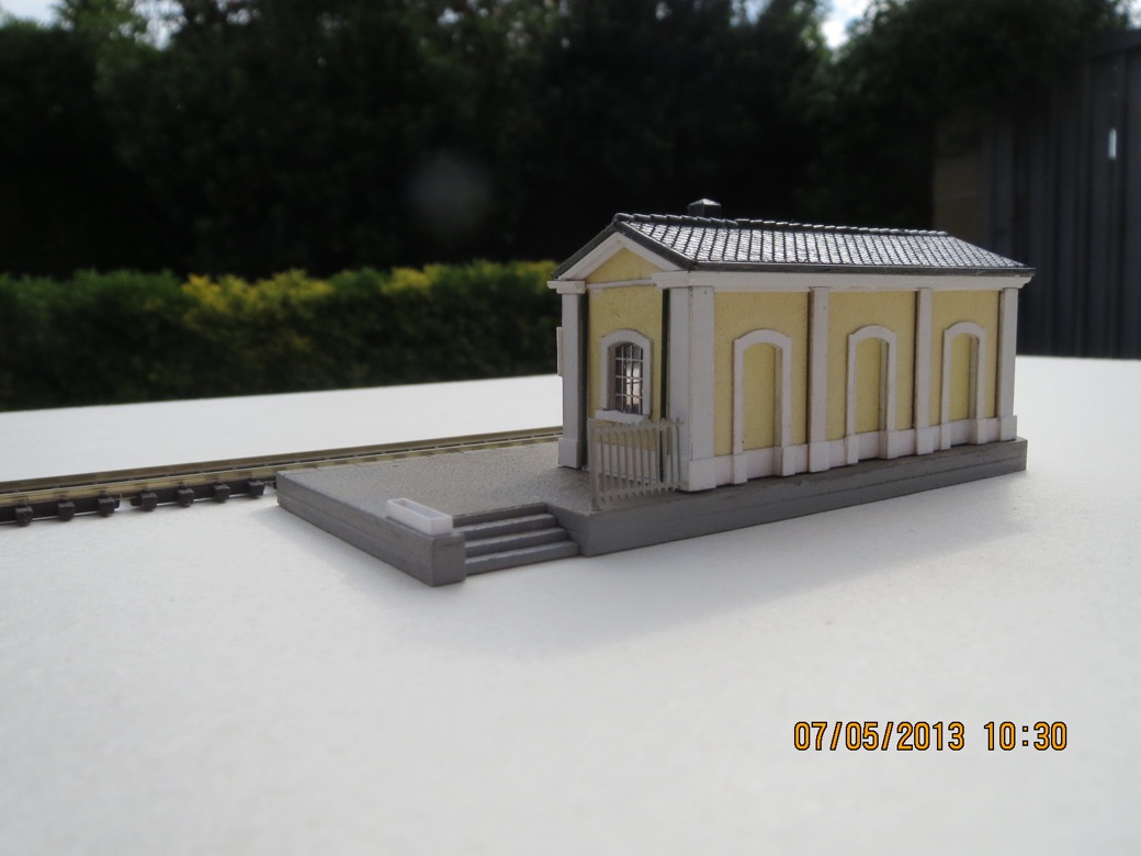

buongiorno a tutti
ho tentato di riprodurre il modello Rivarossi della stazione di Dubino in scala N.
Come materiali ho usato cartonlegno carta tagliati con laser cutter e profilati in plasticard di marca nota.
Questo é quanto sono riuscito ad ottenere.
Vorrei riprodurre anche la coppia di banchine terminali col magazzino e i gabinetti, da un vecchio catalogo art. 15506.
Sarei molto grato a chi gentilmente potesse fornirmi misure e qualche foto.

Bello, da appassionato di scala N apprezzo e... sono un poco invidioso!
Giovanni
 Oggetto del messaggio: Re: DIORAMA: Dubino scala N
MessaggioInviato: martedì 7 maggio 2013, 20:09
Carinissima! Veramente ben fatta, precisa, quasi non sembra fatta in scala N.
Le finestre e le porte, poi, sono veramente degne di lode!
Fabrizio.

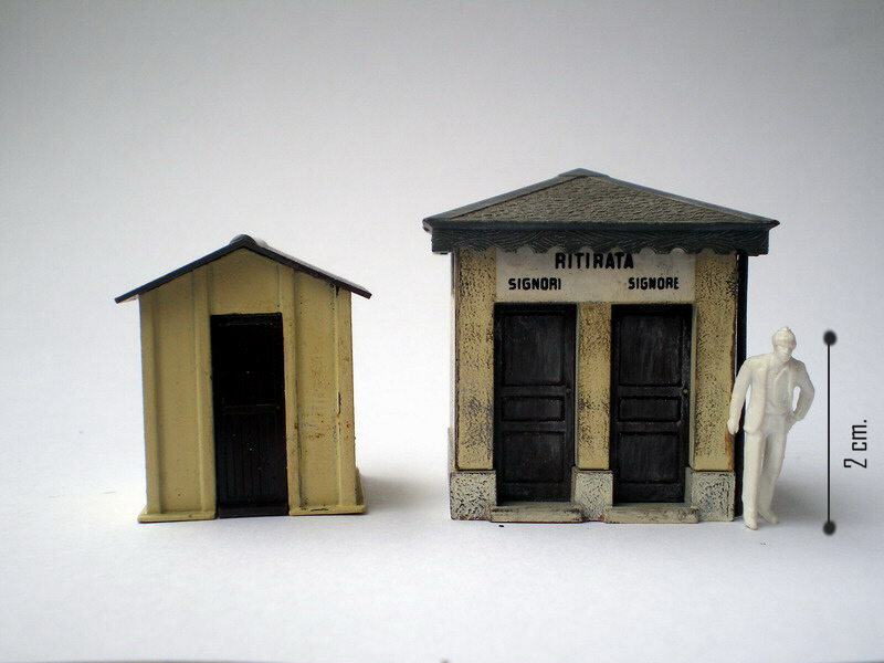

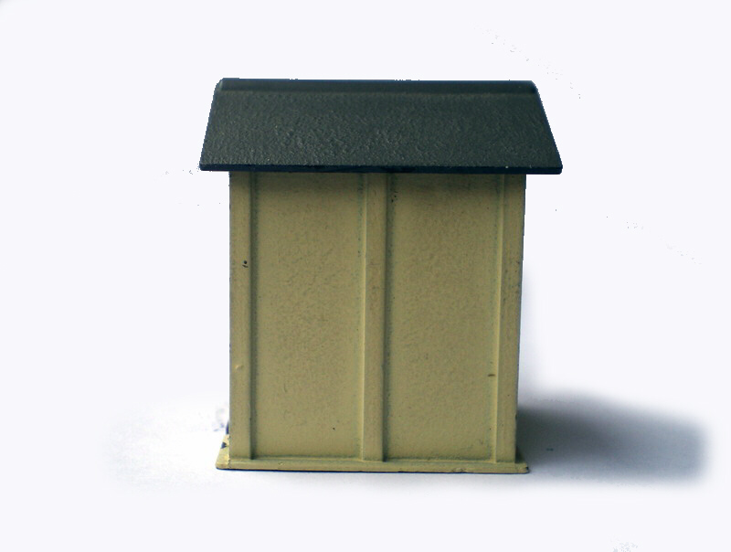

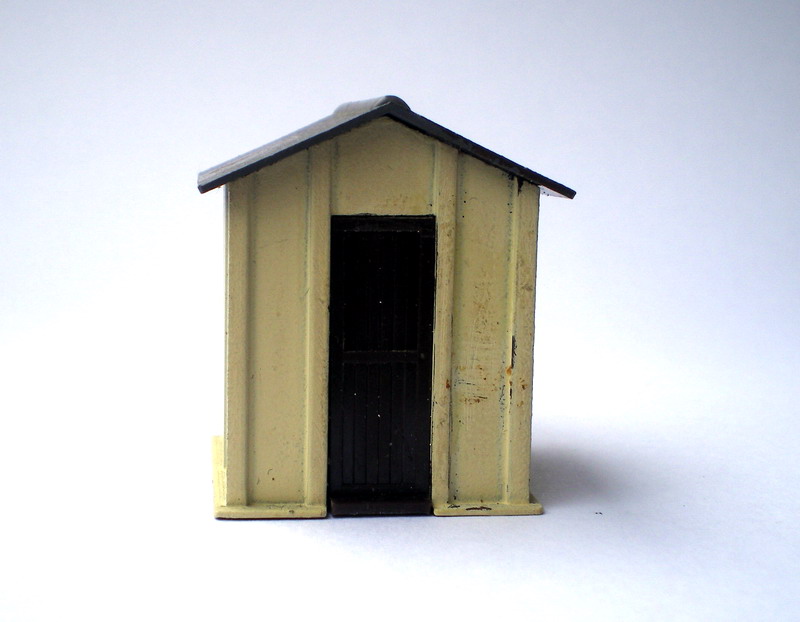

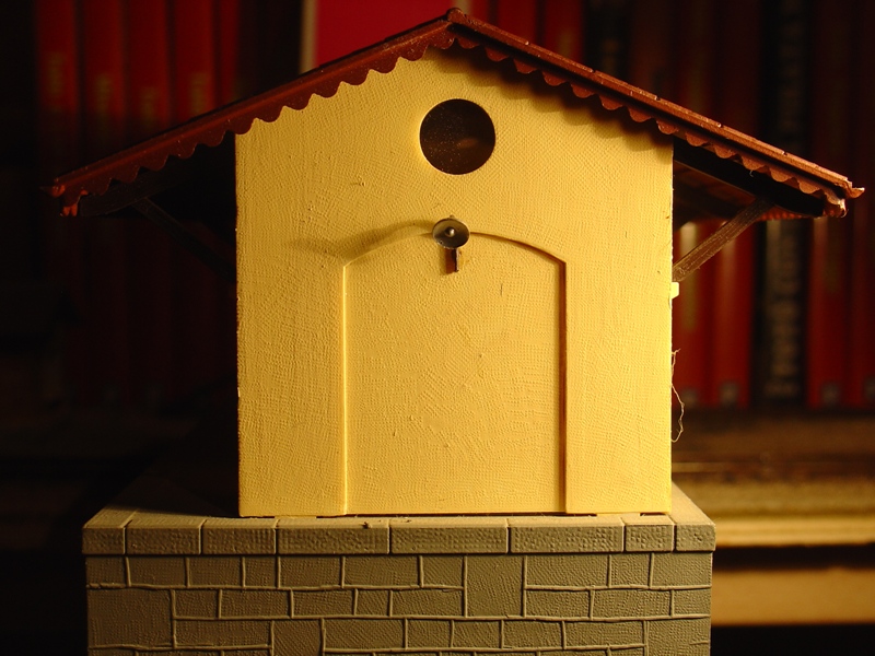

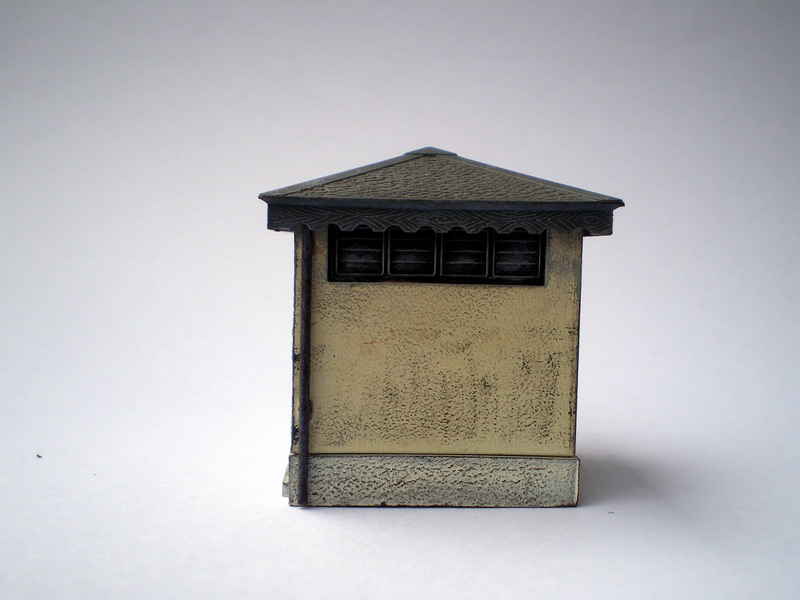

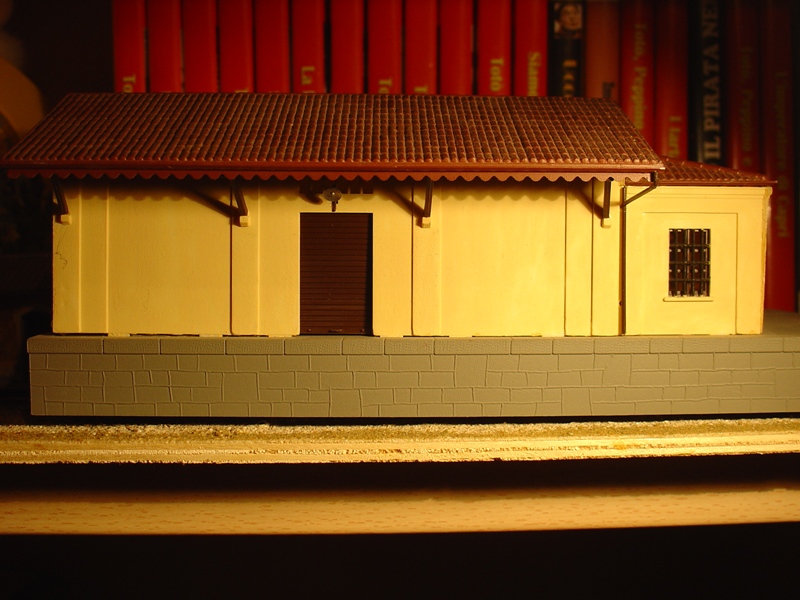

Spero ti possa essere utile, è una "reliquia" di almeno 40 anni fà.
Il figurino è 2 cm. circa, penso sia facile per te tirar fuori le misure dei modelli.
Gli altri lati del gabinetto e del magazzino, sono tutti uguali alla foto. Eventualmente fammi sapere.....
Ancora complimenti per la stazioncina.

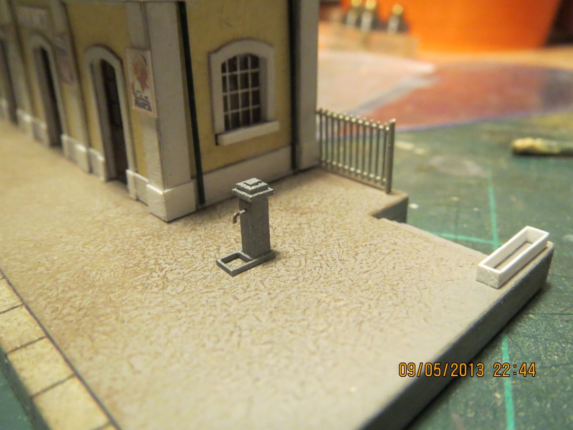

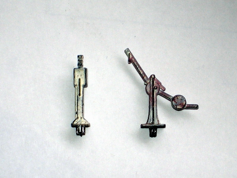

intanto ho aggiunto la fontanella, poi mancano altri 2 pippoli che non riesco a capire cosa siano, mancano sul modello che ho a disposizione e non riesco a trovare foto decenti.

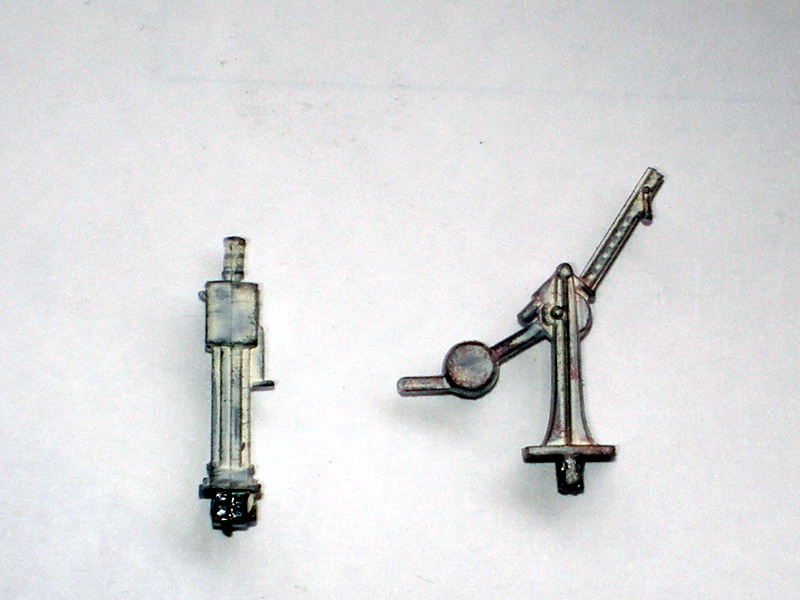

I due pippoli erano rispettivamente la riproduzione di un arganello per la manovra a doppio filo di uno dei passaggi a livello comandati dall'assuntore e la riproduzione di una leva per la manovra a filo del segnale ad ala di seconda categoria che proteggeva la fermata al tempo in cui fu riprodotta (fermata che era allora dotata di deviatoio di accesso al binario tronco).
Complimenti per la riproduzione.

Chiedi e ti sarà dato...... ecco i pippoli, non so bene cosa siano ma devono essere questi !!!! :D

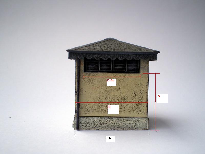

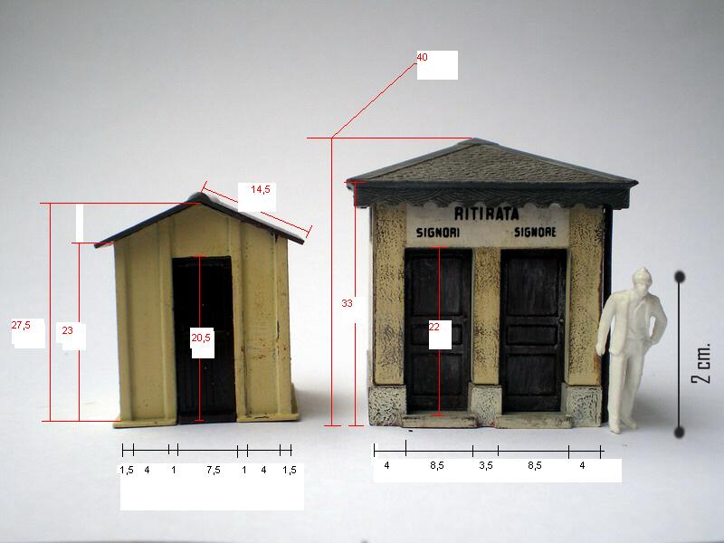

Ciao Danilo, ho misurato il magazzino attrezzi ed i gabinetti Rivarossi ed ho inserito le loro misure, espresse in mm, sulle foto che ho "rubato" a Kit Carson, spero possano esserti utili.

addirittura le foto con le misure, non potevo chiedere di meglio, grazie dell aiuto.

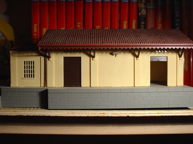

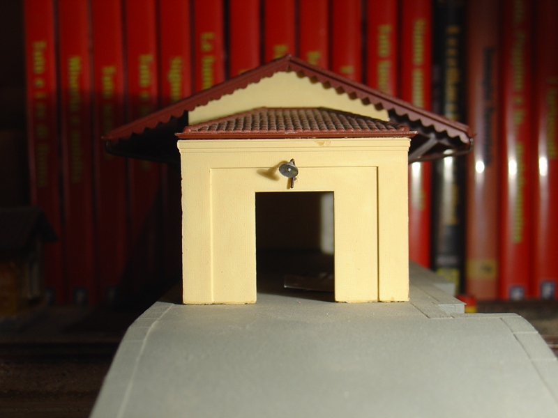

Le foto.....al volo, per le misure appena ho un'po di tempo farò quanto di meglio.

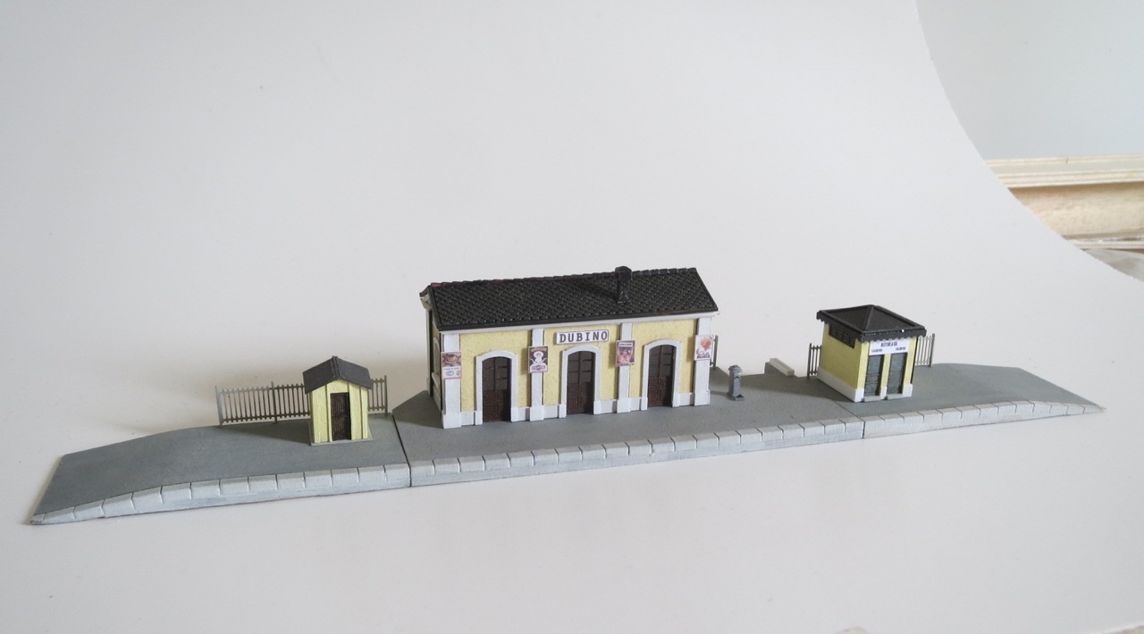

ciao a tutti
ecco un altra foto della stazione pressochè completata, grazie anche all'aiuto di Kit Carson ed ale.636
Manca giusto qualche piccolo particolare tipo i due argani vicino alla fontanella.
a presto con Olgiate Calco
Danilo

Bravissimo.Che materiale hai usato per fare il tetto del FV.
