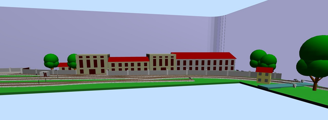

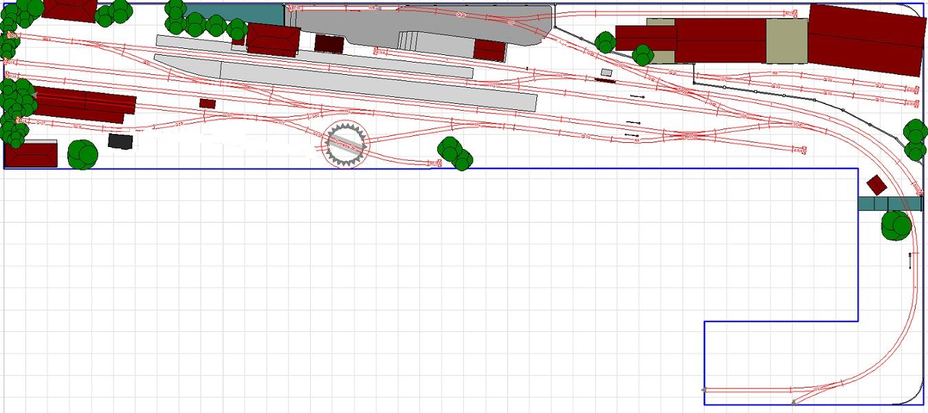

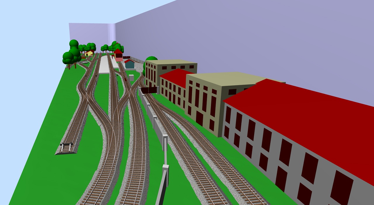

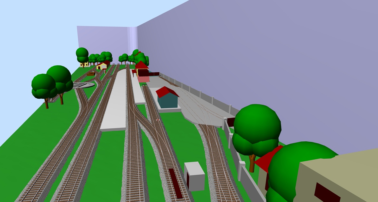

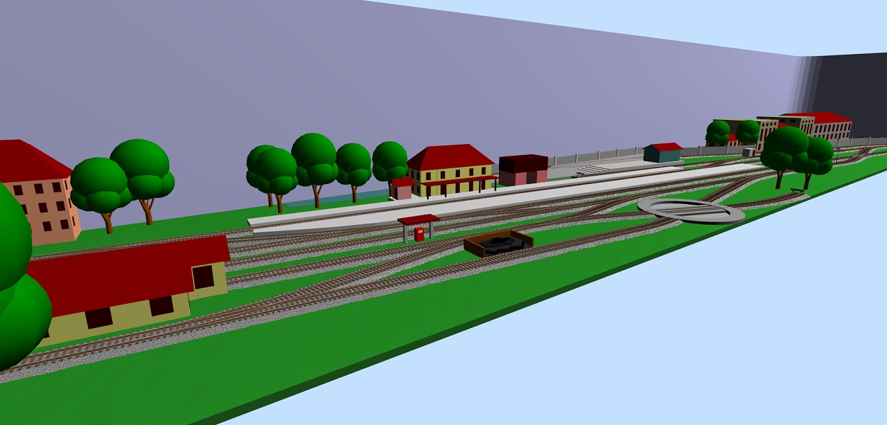

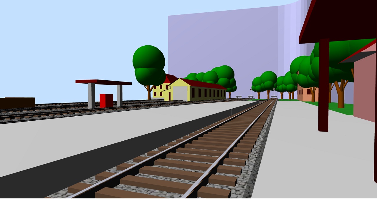

Questo è il progetto rivisitato:
Piano binari:
18 maggio 13 a.jpg [ 239.01 KiB | Osservato 1064 volte ]
18 maggio 13 b.jpg [ 93.47 KiB | Osservato 1064 volte ]
18 maggio 13 c.jpg [ 196.53 KiB | Osservato 1064 volte ]
18 maggio 13 d.jpg [ 177.27 KiB | Osservato 1064 volte ]
18 maggio 13 e.jpg [ 150.34 KiB | Osservato 1064 volte ]
18 maggio 13 f.jpg [ 141.67 KiB | Osservato 1064 volte ]

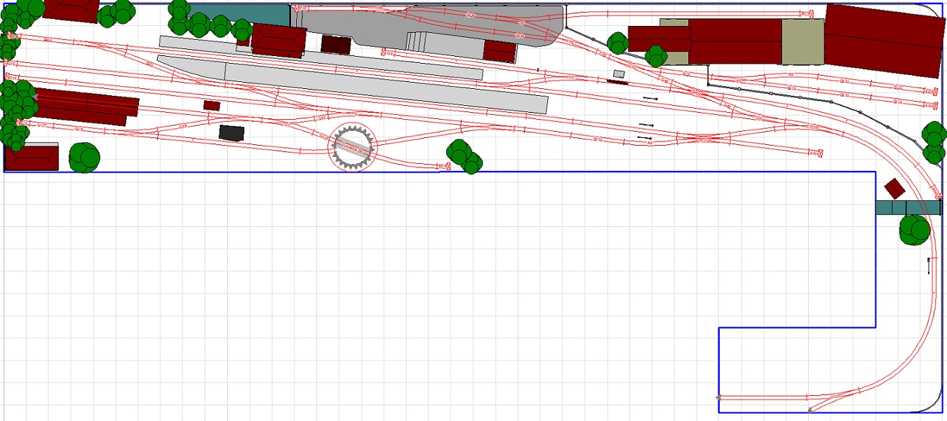

belli questi progetti!
per rendere secondo me ancor più armonioso il progetto di Bomby, basta togliere solamente alcuni binari e se proprio si vuole mettere uno scambio inglese lato sx tra il 2° e 3° binario cosi' si allungano le corse...
18%20maggio%2013%20a_mod.JPG [ 121.3 KiB | Osservato 1006 volte ]
