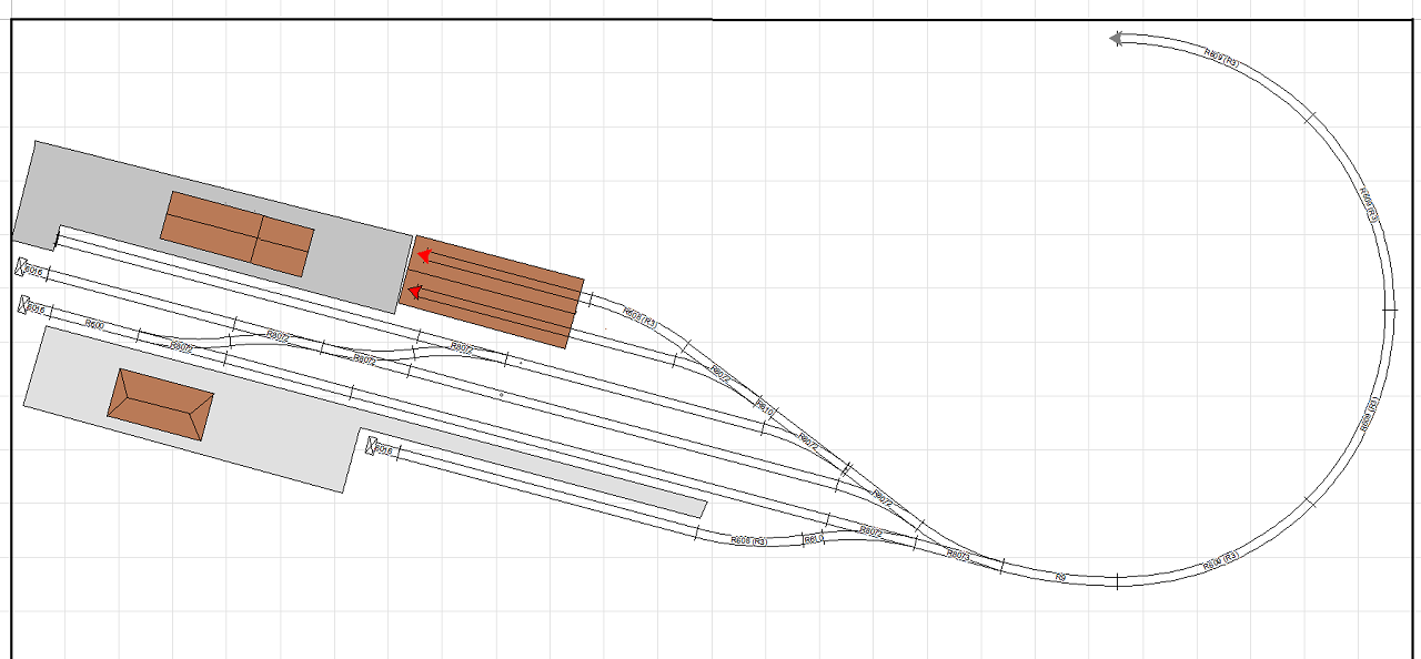

Oggi pensandoci su, in quello spazio ci starebbe bene una stazione tipo Vignola ai tempi dello scartamento ridotto: le dimensioni erano molto minori rispetto a quelle della stazione a scartamento ordinario. Quando ho tempo preparo uno schizzo... Che sistema di binari hai usato?

MessaggioInviato: mercoledì 22 maggio 2013, 21:31
Schizzo veloce: l'armamento è Hornby, ma cambia poco anche se è di altre marche (mi sembrano comunque scambi corti)...
vignolina.png [ 131.37 KiB | Osservato 5325 volte ]

Mi piace!!!
I deviatoi sono i peco corti, quindi praticamente uguali agli hornby.
Appena possibile provo a mettere giù questo piazzale. Grazie mille!

Setrack o Streamline?
Per FSizzare un po' il piano di stazione, potresti inserire un'inglese al posto dello scambio di accesso al 2° binario: in tal modo si viene a creare anche un'asta di manovra. L'unico problema è trovare un'inglese (uno scambio, non un suddito di Sua maestà :mrgreen: ) che riesca ad inserirsi per bene nella geometria Hornby/Peco Setrack... :wink:

Peco streamline. Per inserire il doppio inglese devo vedere. Io in stazione sto usando tutti binari flessibili, quindi dovrei farcela senza grossi problemi.

Ah, ok, se sono SL ci sta benissimo! Se erano ST c'era qualche problema in più...
