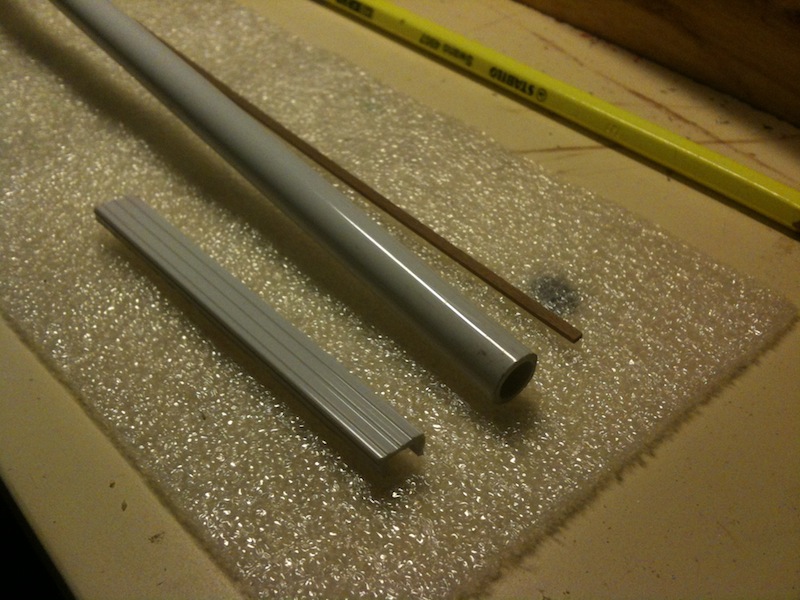

Materiale occorrente:
Tubo in plastica (vari diametri) generalmente lungo 1 mt. reperibile in qualsiasi negozio di bricolage, costo circa 2 €.
Listellino di legno di pochi millimetri, bomboletta spray opaco del colore desiderato, filo da cucire elasticizzato, tubetto di colla Attak Gel.
Le foto seguenti vi illustreranno le varie fasi della realizzazione.
Commento file: Vari componenti prima di iniziare
IMG_2490.JPG [ 156.9 KiB | Osservato 2558 volte ]

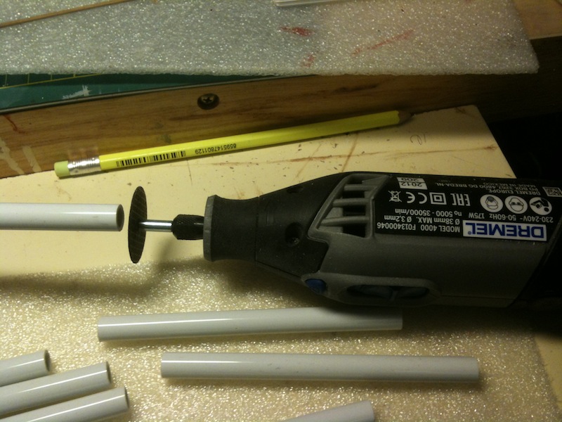

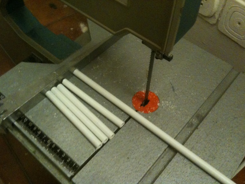

Commento file: Il tubo viene tagliato in sezioni uguali, in questo caso di circa 12 cm.
IMG_2491.JPG [ 133.32 KiB | Osservato 2558 volte ]

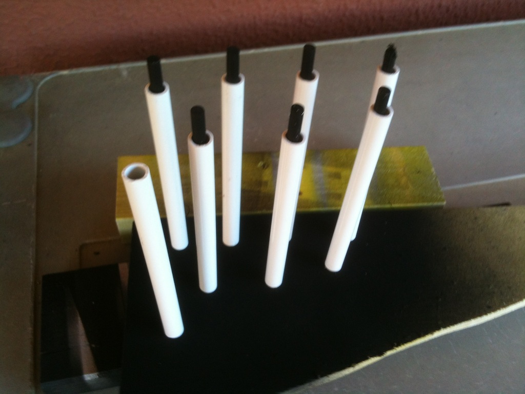

Commento file: Con il trapanino si pareggiano eventuali imperfezioni del taglio, poi con spazzola di ferro si ripuliscono le estremità
IMG_2494.JPG [ 142.9 KiB | Osservato 2558 volte ]
Commento file: I tubi sono pronti per la verniciatura, nell'esempio bomboletta spray nero opaco
IMG_2495.JPG [ 141.62 KiB | Osservato 2558 volte ]

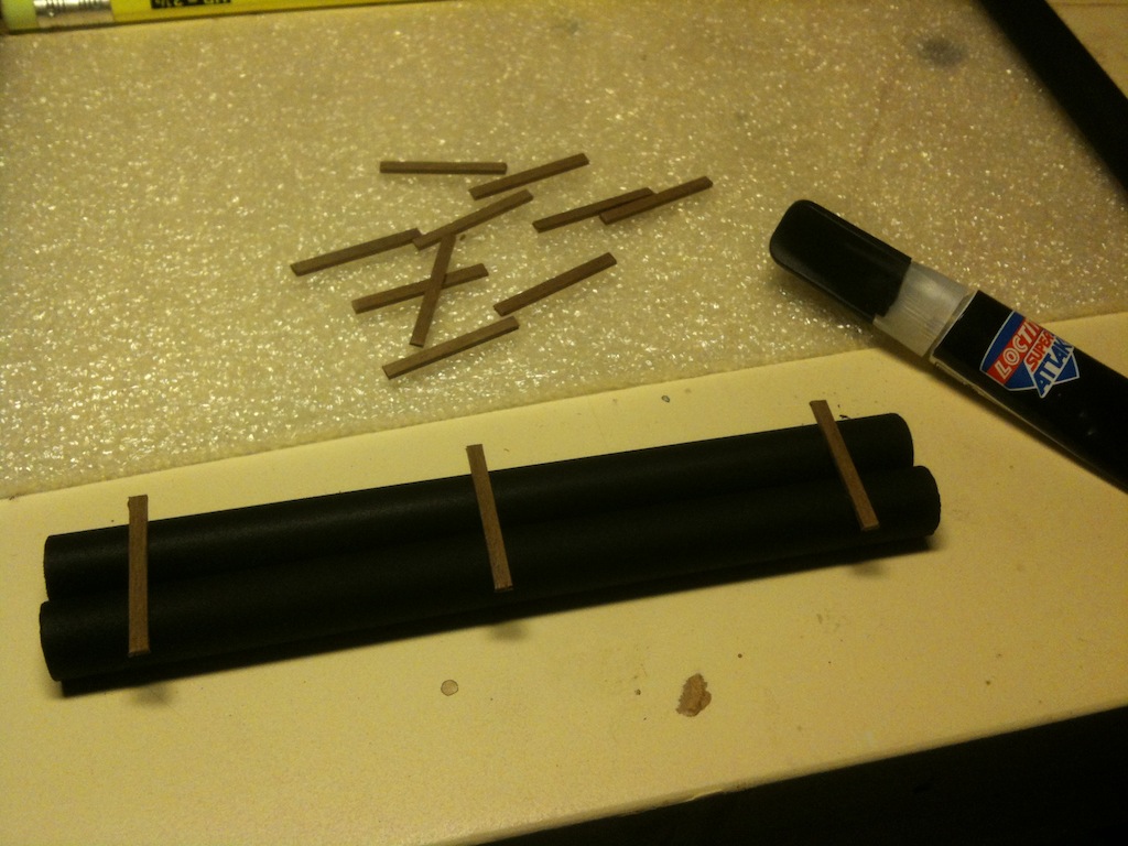

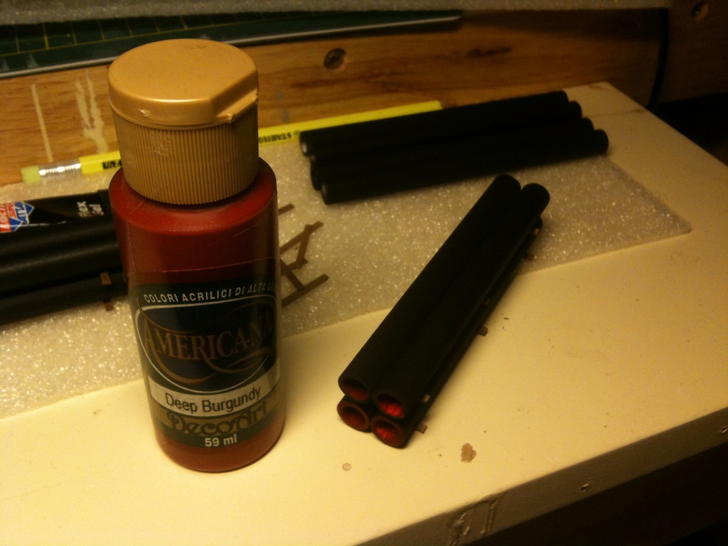

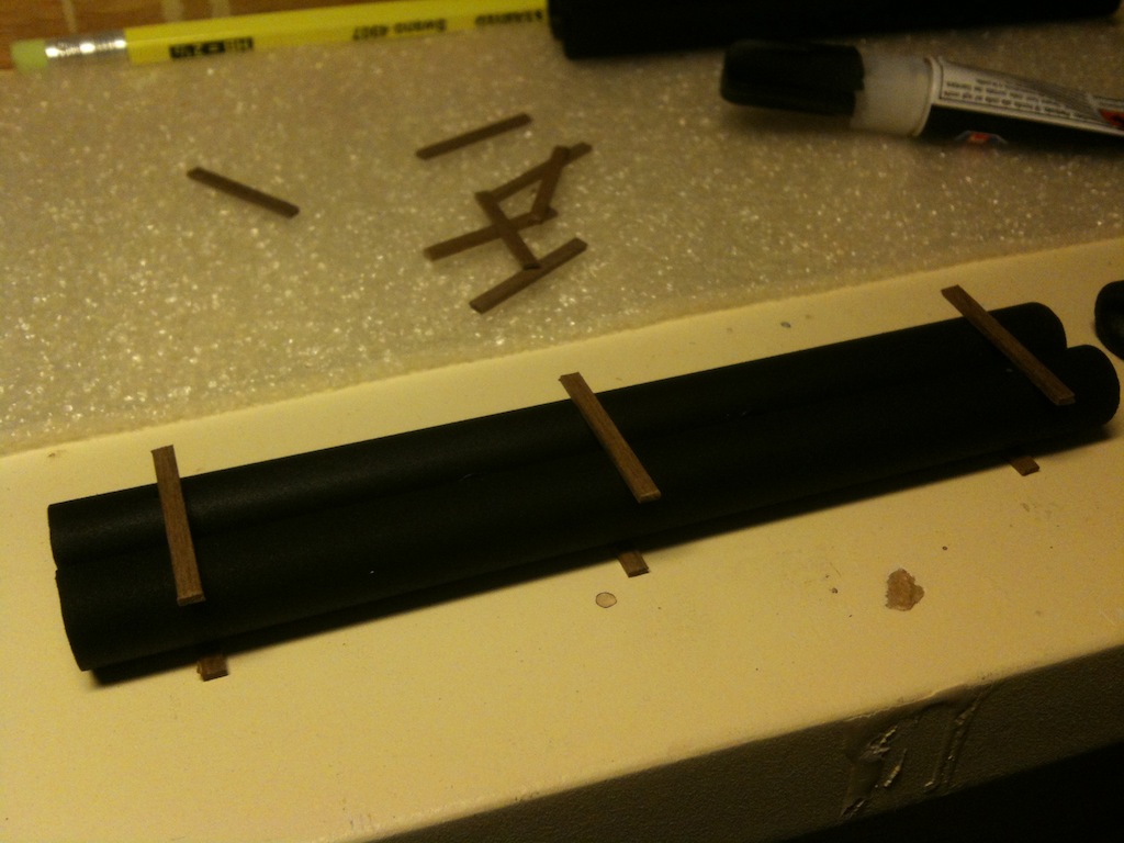

Commento file: Si incollano i tubi tra loro e le basi in legno
IMG_2502.JPG [ 199.63 KiB | Osservato 2558 volte ]
IMG_2503.JPG [ 161.86 KiB | Osservato 2558 volte ]

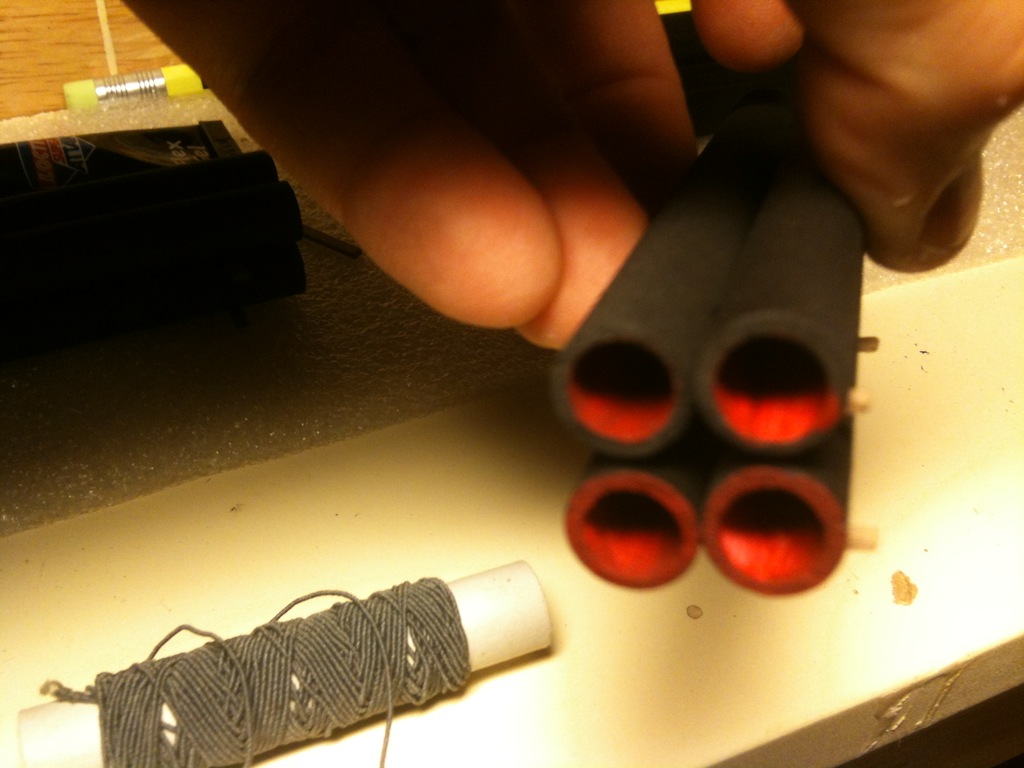

Commento file: Con del colore acrilico, si verniciano le estremità dei tubi ed eventualmente l'interno
IMG_2505.JPG [ 158.52 KiB | Osservato 2558 volte ]
IMG_2506.JPG [ 147.5 KiB | Osservato 2558 volte ]

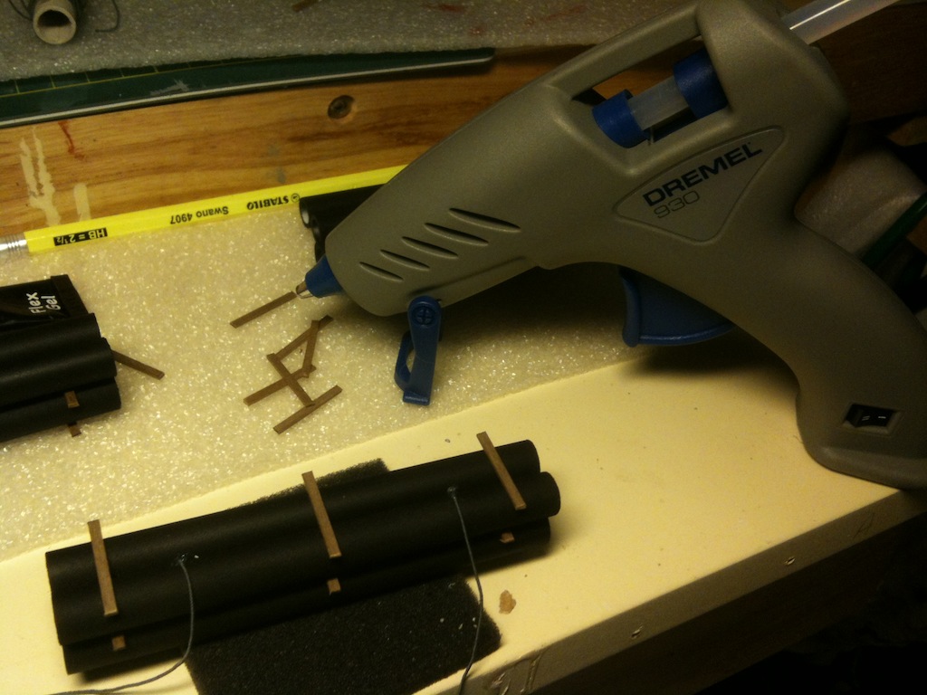

Commento file: Con una goccia di colla a caldo si blocca l'estremità del filo elasticizzato
IMG_2507.JPG [ 182.36 KiB | Osservato 2558 volte ]

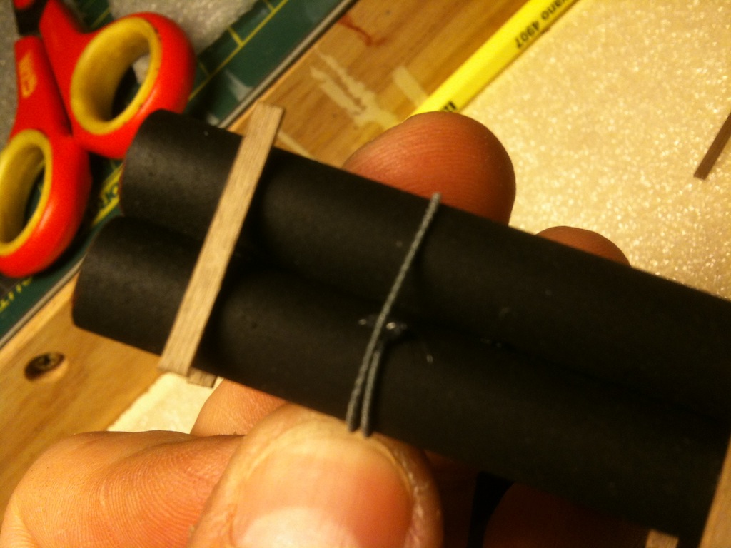

Commento file: Tendendolo leggermente, si incolla il filo all'altra estremità.
IMG_2510.JPG [ 160.62 KiB | Osservato 2558 volte ]

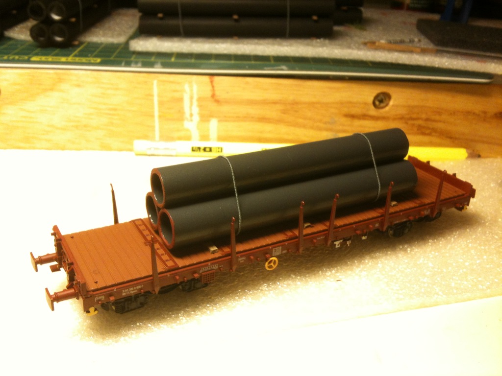

Commento file: Fine del lavoro. Come avete potuto osservare, le dimensioni, il numero, il colore, l'eventuale invecchiamento sono a discrezione del modellista.
Qualsiasi commento/suggerimento da parte vostra è ben accetto. Spero di essere stato utile per qualcuno, un saluto
IMG_2516.JPG [ 153.83 KiB | Osservato 2558 volte ]

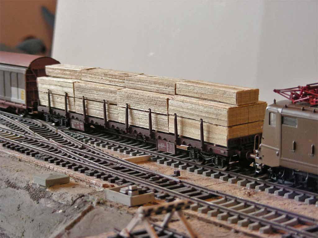

Ciao in merito ai carichi sui carri: io ho realizzato il carico di legname per le cartiere. Carichi di questo tipo si potevano vedere spesso su carri pianale in composizione a vari merci interzona lungo la penisola fino a 3/4 anni fa..
Flone_Modellismo_Rs_Low_quality.jpg [ 110.03 KiB | Osservato 2384 volte ]

grazie per la foto, il carico di legname è ben fatto. Fammi sapere come hai assemblato i blocchi di legno. Da quello che si può vedere dalla foto, mi sembrano listelli di balsa incollati tra loro, oppure sono blocchi più grandi con inciso delle linee a formare le tavole ? Fammi sapere, un saluto
