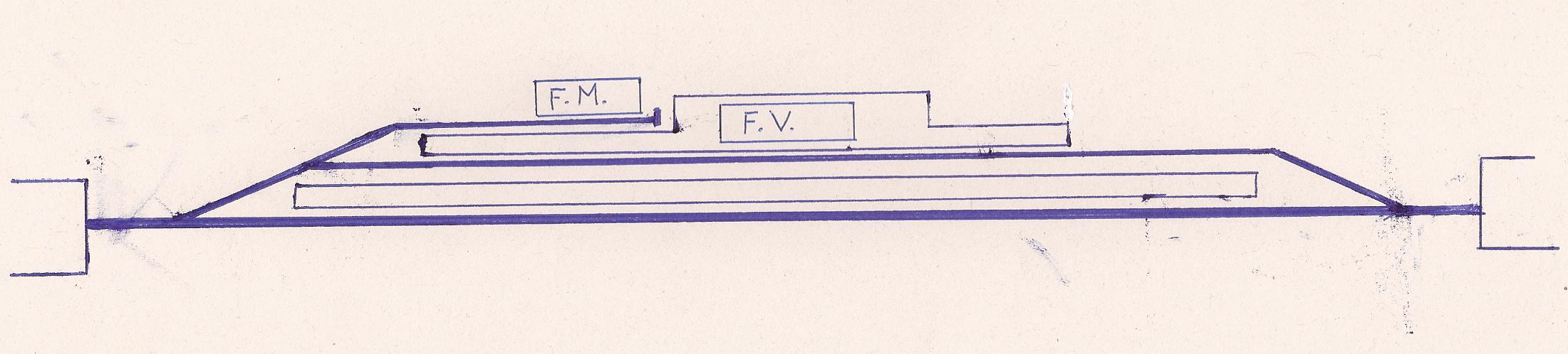

Mi presento, mi chiamo Lorenzo, sono nuovo in questo forum anche se vi seguo da moltissimo. Vorrei dotare il mio plastico di binari e scambi Tillig cod. 83. Per quanto riguarda gli scambi, penso di mettere gli scambi 85323 (DX) e 85324 (SX), con relativi motori sottoplancia Tillig 86112. Volevo collegarli alla centrale Esu Ecos 50200, con Switchpilot + Switchpilot extension, perchè leggendo qua e là, ho scoperto che lo Switchpilot standard va bene solo per motori a doppia bobina magnetica e per i Tillig serve l' estensione. Volevo sapere se qualcuno di voi ha gli scambi Tillig abbinati al digitale ESU e come vi trovate. Inoltre, gli scambi devono essere polarizzati o vengono polarizzati dal motore? Quale è secondo voi il miglior sistema per questi scambi?
Vi allego il piano binari della piccola stazione che intendo realizzare, così potete capire meglio.
Grazie per il vostro aiuto
Lorenzo
