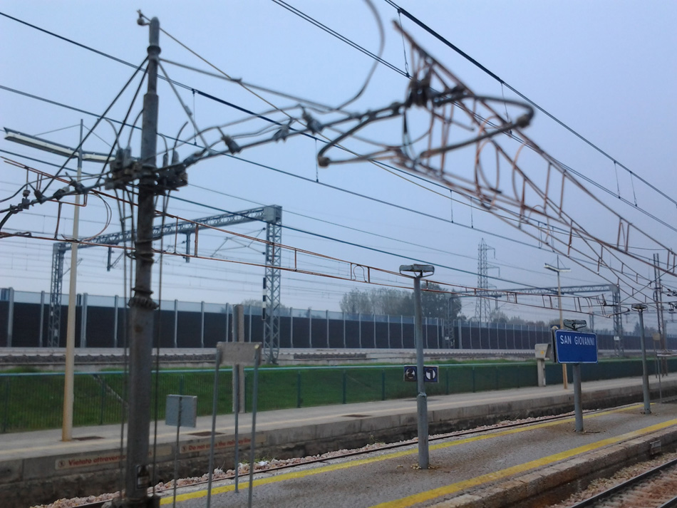

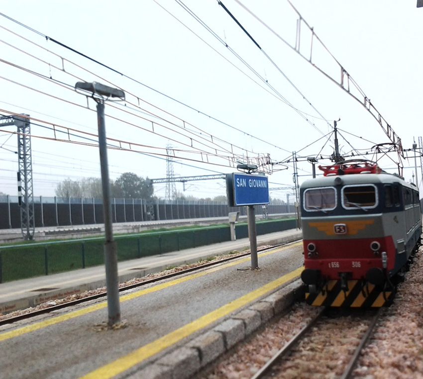

Il mio piccolo diorama della stazione di San Giovanni con posto di regolazione automatica della linea aerea
ok.jpg [ 228.56 KiB | Osservato 6511 volte ]

Vista del palo con sezionatore a corna
ok5.jpg [ 249.46 KiB | Osservato 6510 volte ]

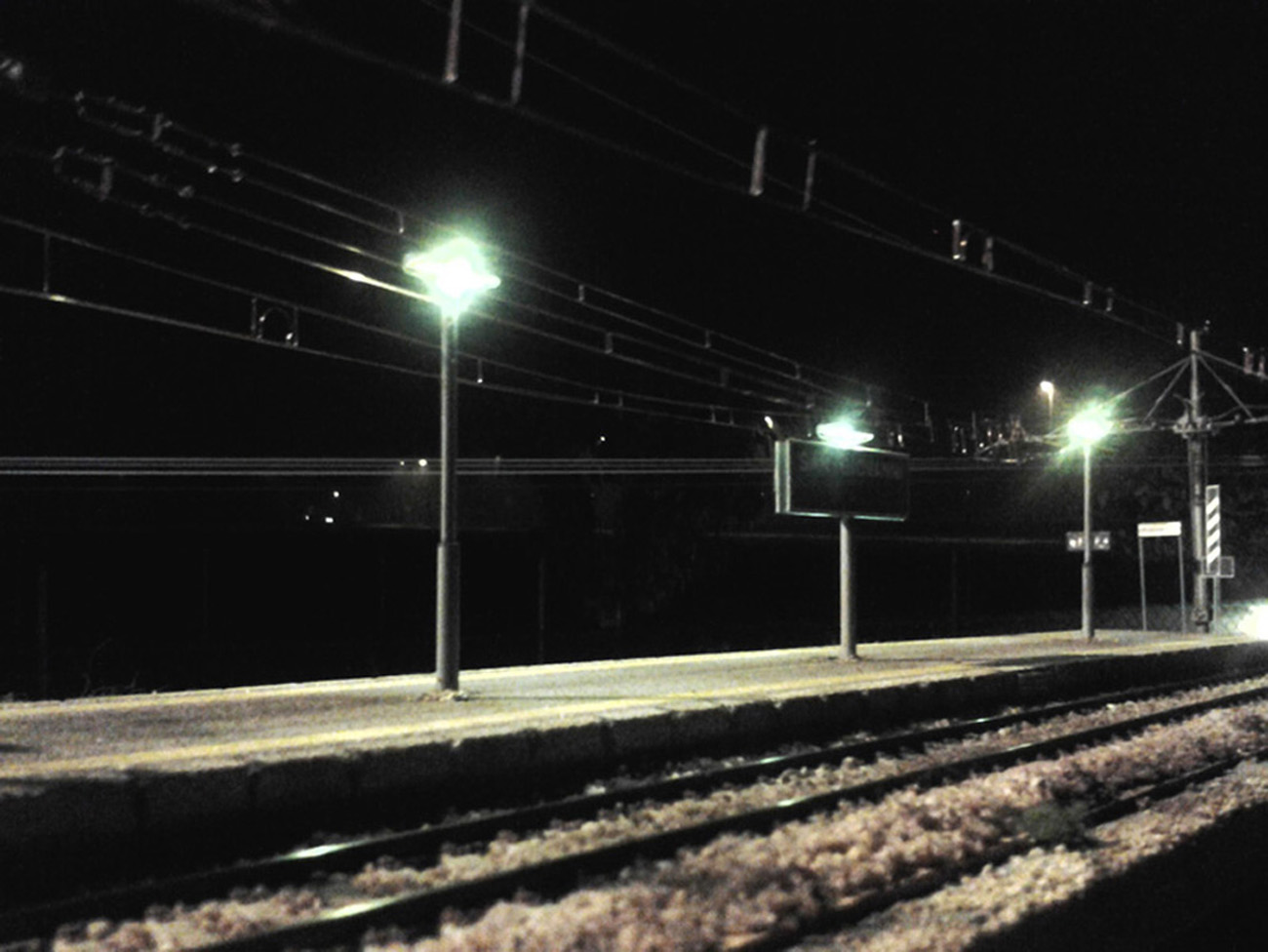

Messaggi: 28
San Giovanni in notturno
2013-11-09 02.39.58.jpg [ 201.81 KiB | Osservato 6504 volte ]

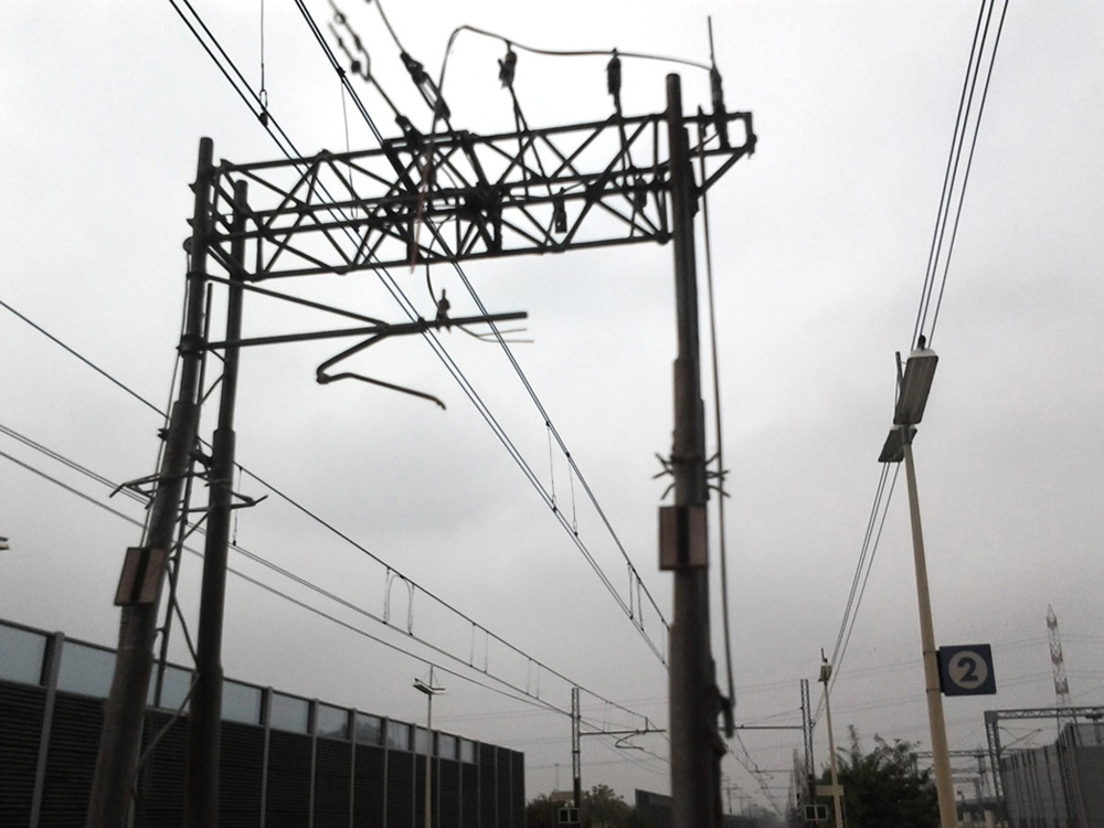

Portale a un binario con regolazione automatica e sezionatore a corna
2013-10-19 16.00.33.jpg [ 215.7 KiB | Osservato 6237 volte ]

Sono fotomontaggi?
 Oggetto del messaggio: Re: Diorama Stazione San Giovanni
MessaggioInviato: martedì 19 novembre 2013, 7:45
Marcello (PT) ha scritto:
Sono fotomontaggi?
Ma no,si vede chiaramente che il diorama è stato fotografato vicino a una vera linea ferroviaria.Almeno a me sembra così :)
PS:Se non fosse per la massicciata,troppo grossa e posata male in alcune foto e i lampioncini a cetra col tubo/palo troppo grosso,sembrerebbe tutto reale.Bravo.

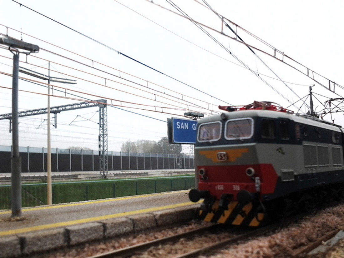

Viva il caimanoooooooooooooo
ok2.jpg [ 245.05 KiB | Osservato 5915 volte ]

Come hai realizzato il marciapiede?E' molto bello.
Metteresti una foto per intero del diorama senza forzare la prospettiva? :)

Molto bello davvero. Avrei due domande:
- i portali con la componentistica sono commerciali o autocostruiti?
- i cartello di stazione come ho hai prodotto?esistono file appositi?
MessaggioInviato: sabato 14 dicembre 2013, 22:48
Iscritto il: domenica 21 luglio 2013, 16:15
Messaggi: 28
Ciao Axel , i pali e la catenaria sono interamente realizzati a mano, il marciapiede è di tipo commerciale si tratta di polistirolo ad alta densità, io ho curato solo l'invecchiamento. Grazie , i cartelli di stazione sono realizzati con autocad :D

Veramente interessate...mi piacciono molto i pali della catenaria.
