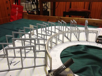

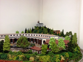

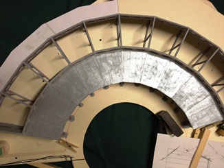

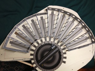

Per un amico ho fatto questo lavoro che ne pensate????
Lavoro (12).JPG [ 29.72 KiB | Osservato 3927 volte ]
Lavoro (15).JPG [ 44.92 KiB | Osservato 3927 volte ]
Lavoro (18).JPG [ 39.35 KiB | Osservato 3927 volte ]
Lavoro (22).JPG [ 38.58 KiB | Osservato 3927 volte ]
Lavoro (29).JPG [ 43.7 KiB | Osservato 3927 volte ]
Lavoro (37).JPG [ 39.1 KiB | Osservato 3927 volte ]
Lavoro (43).JPG [ 38.77 KiB | Osservato 3927 volte ]
Lavoro (57).JPG [ 36.59 KiB | Osservato 3927 volte ]
Lavoro (63).JPG [ 44.8 KiB | Osservato 3927 volte ]
Lavoro (65).JPG [ 33.54 KiB | Osservato 3927 volte ]
Lavoro (67).JPG [ 33.12 KiB | Osservato 3927 volte ]
Lavoro (71).JPG [ 51.41 KiB | Osservato 3927 volte ]
Lavoro (73).JPG [ 41.92 KiB | Osservato 3927 volte ]
Lavoro (80).JPG [ 41.08 KiB | Osservato 3927 volte ]

Uno splendido lavoro! complimenti! Volevo realizzarne una del genere anch'io..

bel lavoro...bravo...che materiali hai usato?

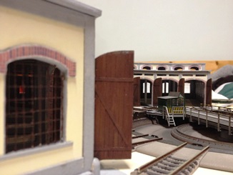

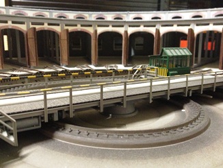

Ciao lorenzo73 :P i materiali utilizzati sono: stampaggio di tutte le parti in scala 1:1, incollati i fogli su compensato di 5 mm di spessore per tutti i pezzi da sviluppare della struttura portante, ( serve anche per non vedere i segni del legno quando si dipinge venendo usata come carta da parati incollata con vinavil ) cartoncino da 1 mm per evidenziare la struttura in calcestruzzo, cartoncino da 3 mm per il tetto, della carta per evidenziare le lamiere del tetto,della balsa da 2 mm per i portoni ..........................e tanta buona volontà.
Zao
Livello 5 (48).JPG [ 51.31 KiB | Osservato 3774 volte ]
