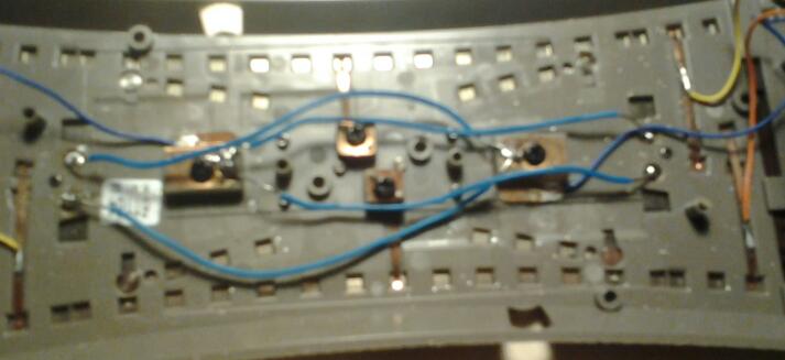

Ciao, allora ho fatto tutti i ponti a tutti gli scambi di un panmello e ho provatoa farlo amche sul doppio inglese, solo che mi da corto e non capisco dove fa ponte. I collegamenti sono corretti, se si, dove mi fa ponte. E unn doppio inglese geoline

Per capire dov'è il problema, prendi (a meno che tu non l'abbia già fatto) un tester (se ne trovano anche dai cinesi per pochi spiccioli), selezioni la funzione per il controllo dei corto-circuiti (quella dove se fai toccare i 2 puntali, suona) ed inizi a valutare (controllando tutte le possibili combinazioni) se ci sono contatti tra le rotaie. Per aiutarti potresti fare il confronto con uno scambio non modificato, se ce l'hai.

Ho gia provato e noto che gli aghi hanno sempre una polarita. e meglio se prendp un interruttore e faccio i collegamenti
