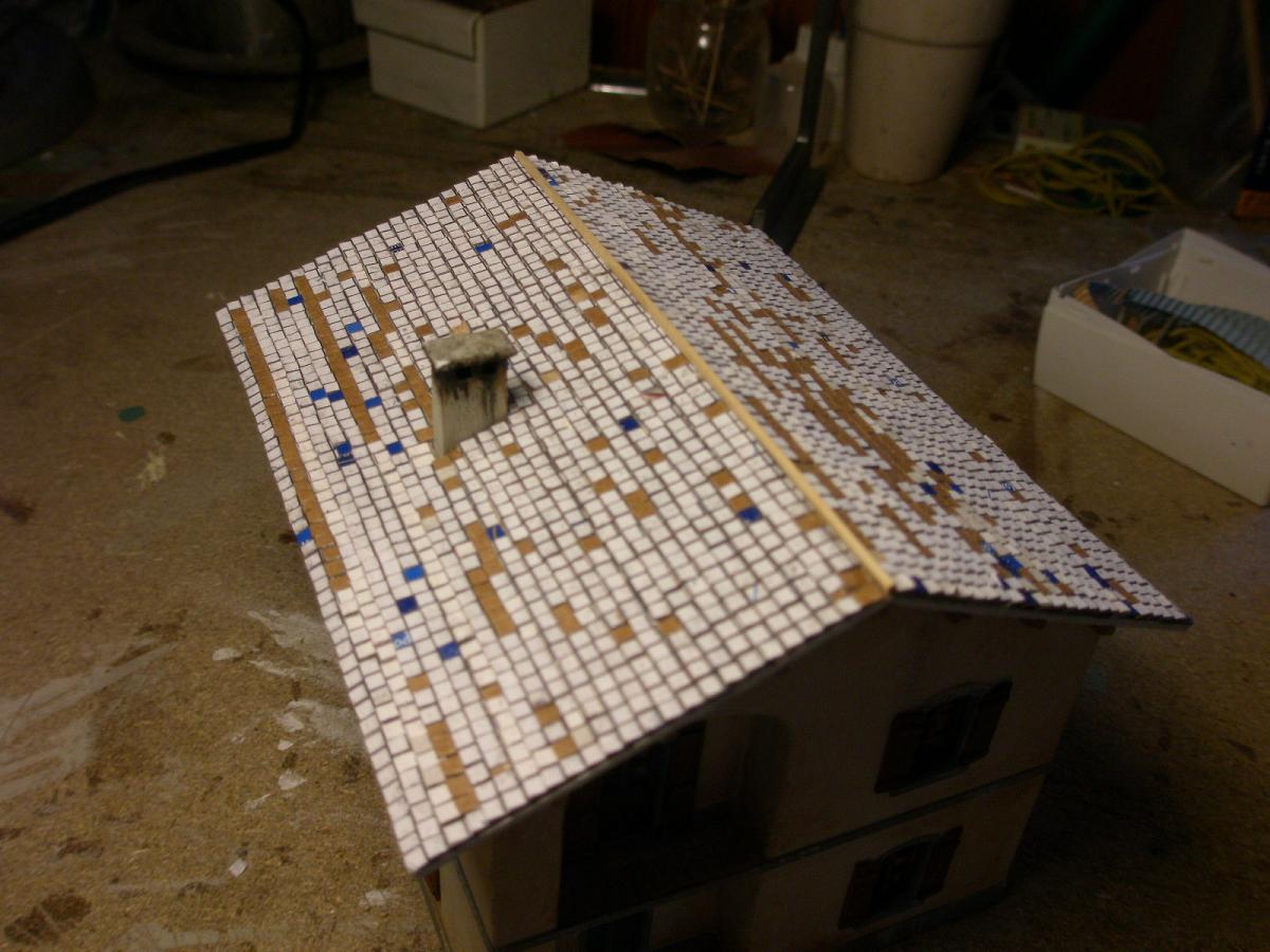

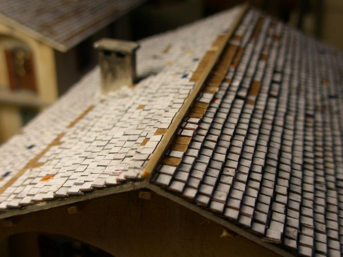

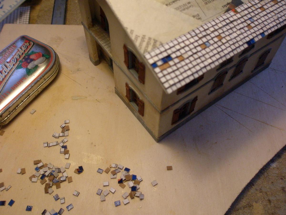

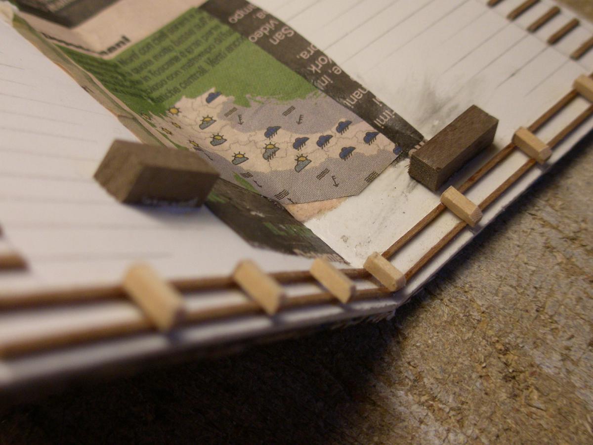

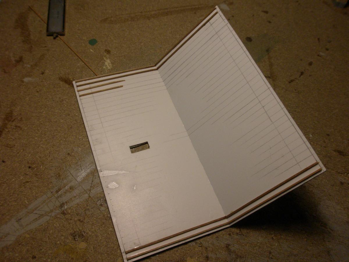

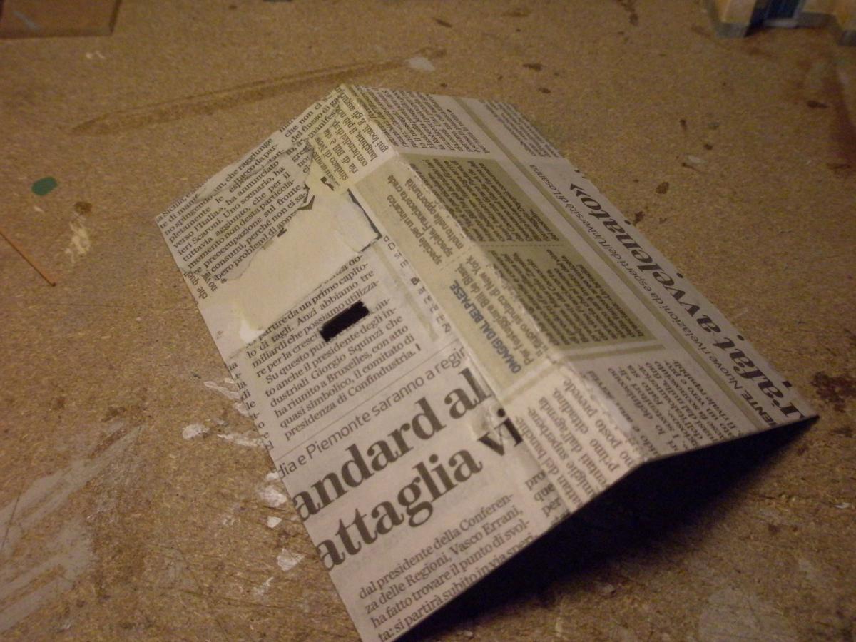

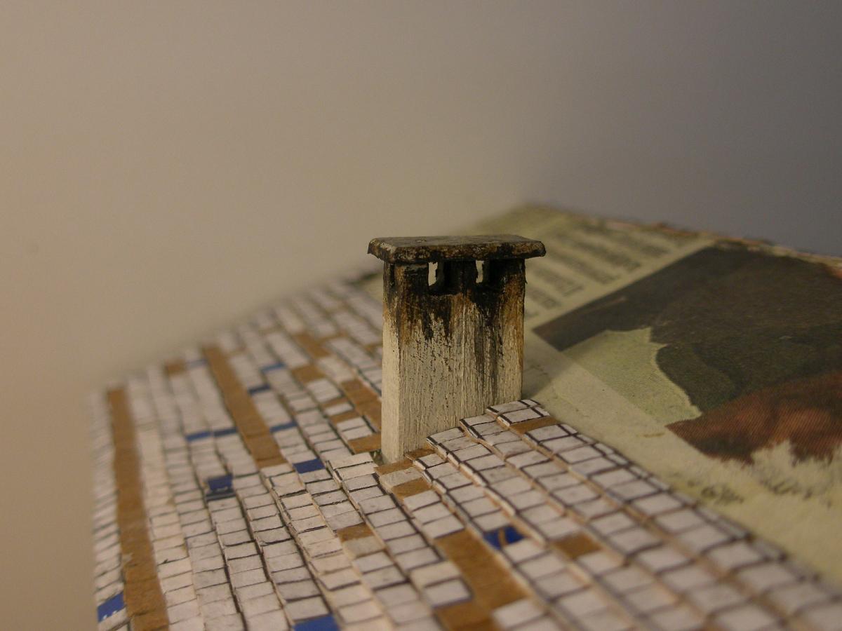

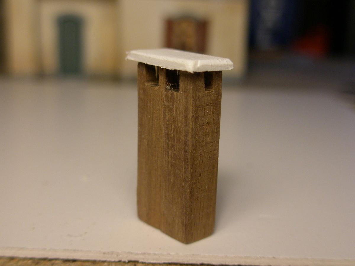

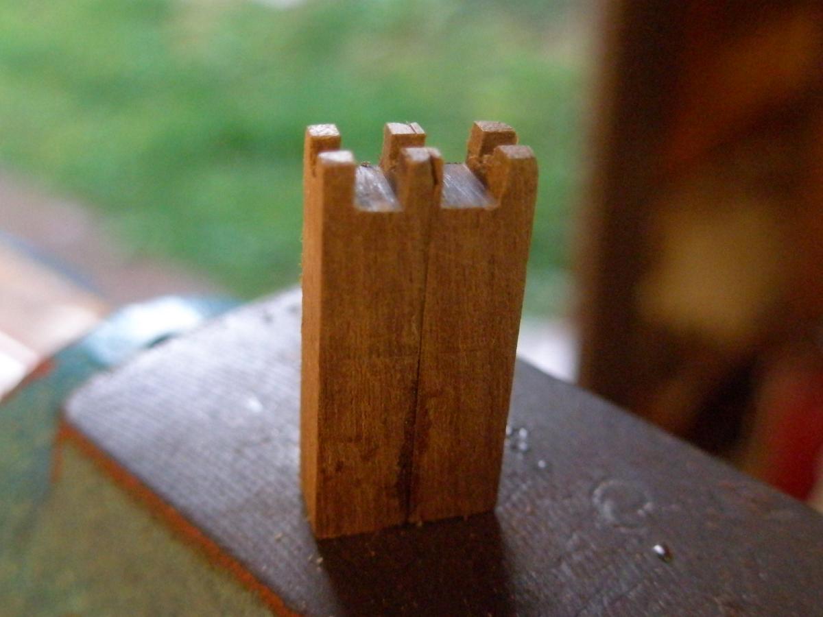

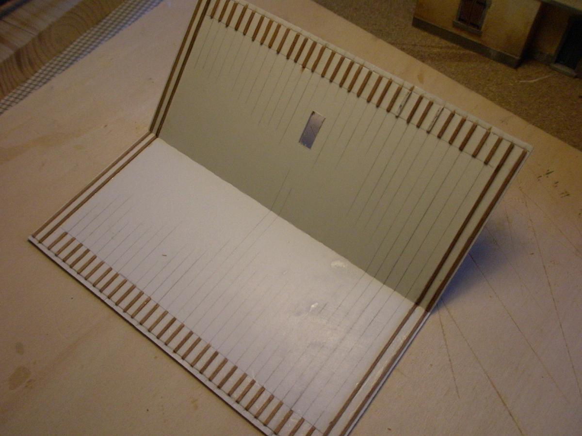

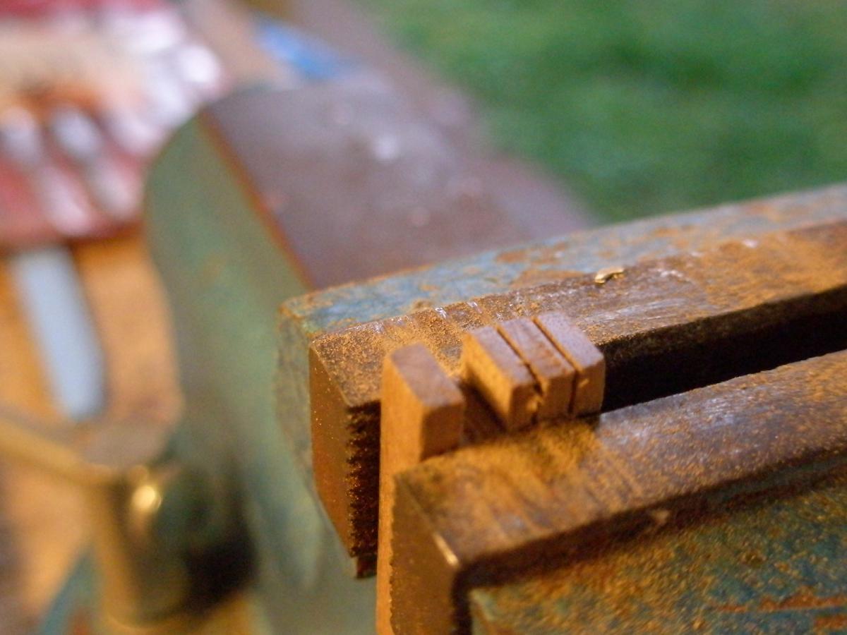

..e poi c'è il tetto con il comigniolo...
028.04.JPG [ 120.16 KiB | Osservato 2502 volte ]
029.04.JPG [ 109.59 KiB | Osservato 2502 volte ]
030.04.JPG [ 123.46 KiB | Osservato 2502 volte ]
031.04.JPG [ 152.04 KiB | Osservato 2502 volte ]
032.04.JPG [ 106.9 KiB | Osservato 2502 volte ]
033.04.JPG [ 96.43 KiB | Osservato 2502 volte ]
034.04.JPG [ 70.21 KiB | Osservato 2502 volte ]
035.04.JPG [ 134.17 KiB | Osservato 2502 volte ]
 Oggetto del messaggio: Re: CASA CANTONIERA A 2 PIANI
MessaggioInviato: mercoledì 22 gennaio 2014, 20:47
Messaggi: 1122
036.04.JPG [ 90.05 KiB | Osservato 2502 volte ]
037.04.JPG [ 123.65 KiB | Osservato 2502 volte ]
038.04.JPG [ 138.17 KiB | Osservato 2502 volte ]
039.04.JPG [ 121.34 KiB | Osservato 2502 volte ]

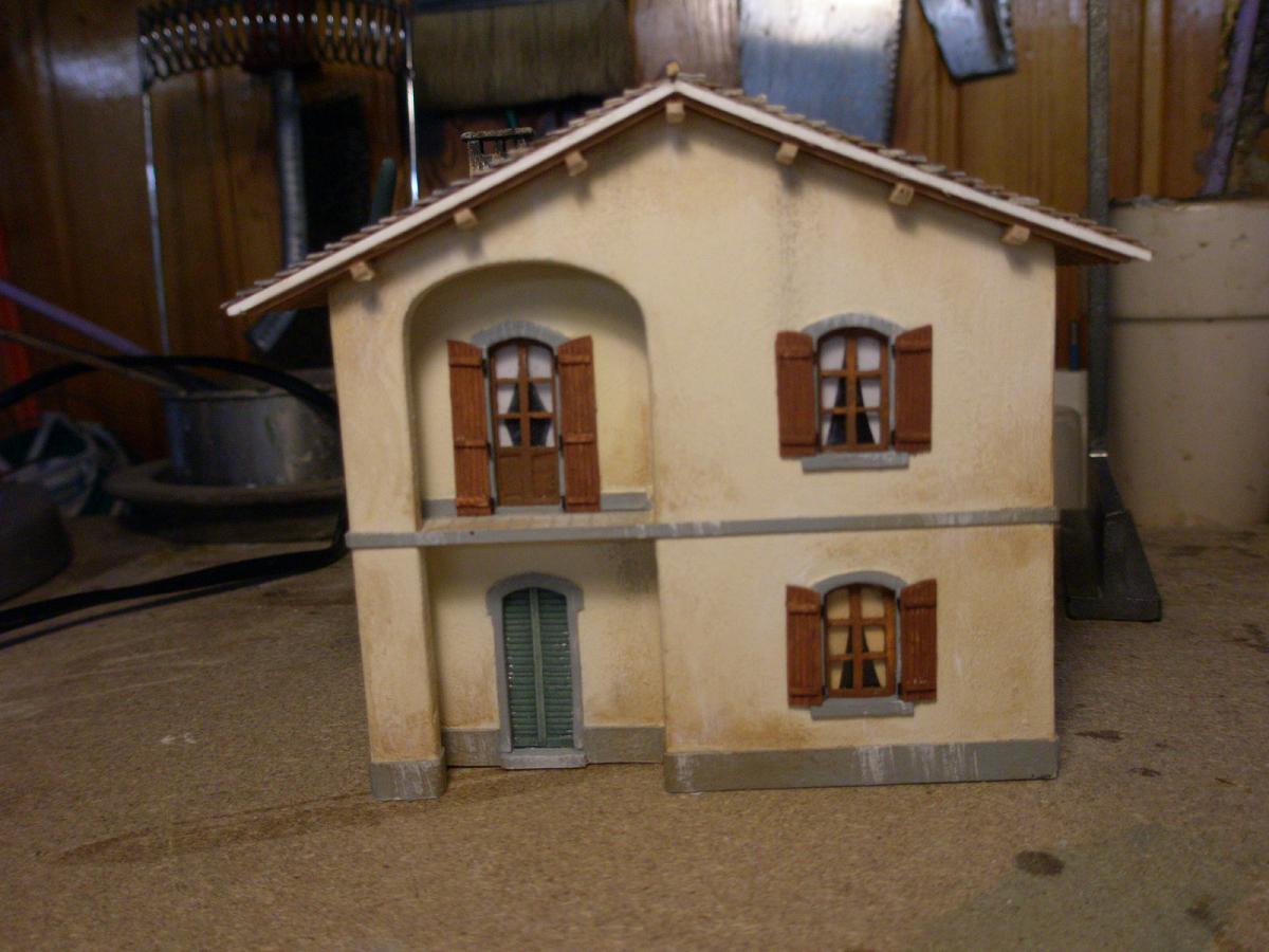

 Oggetto del messaggio: Re: COME FARE: CASA CANTONIERA A 2 PIANI
MessaggioInviato: venerdì 31 gennaio 2014, 14:50
Messaggi: 1122

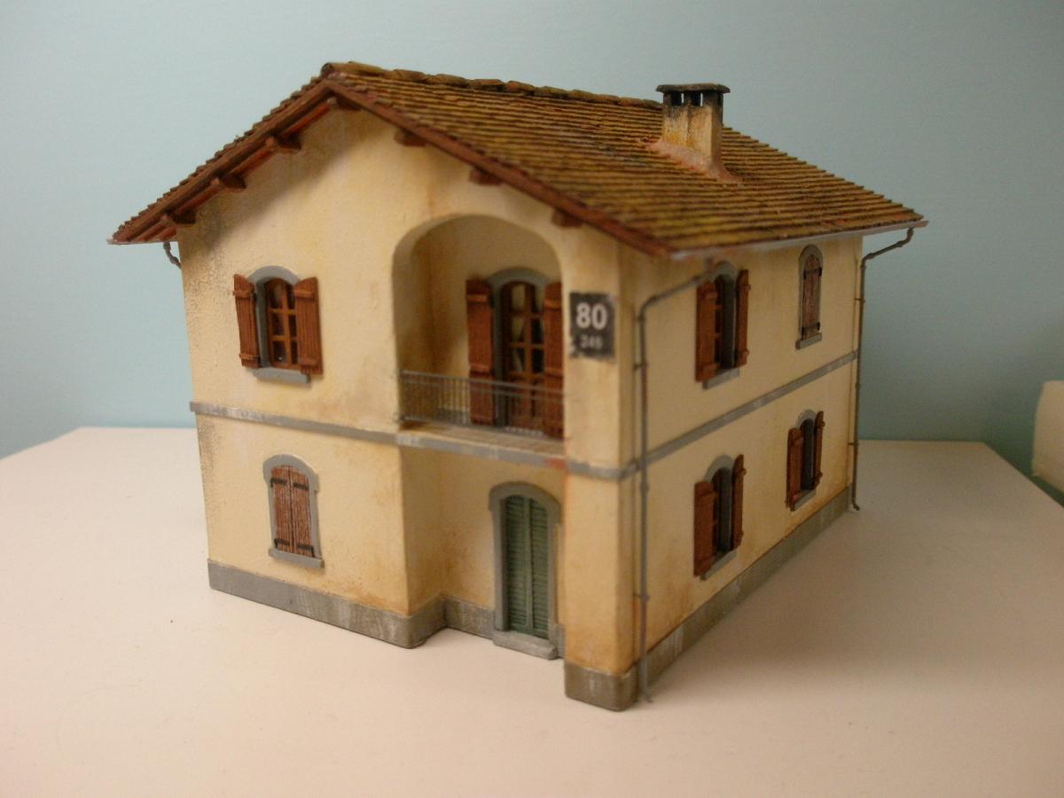

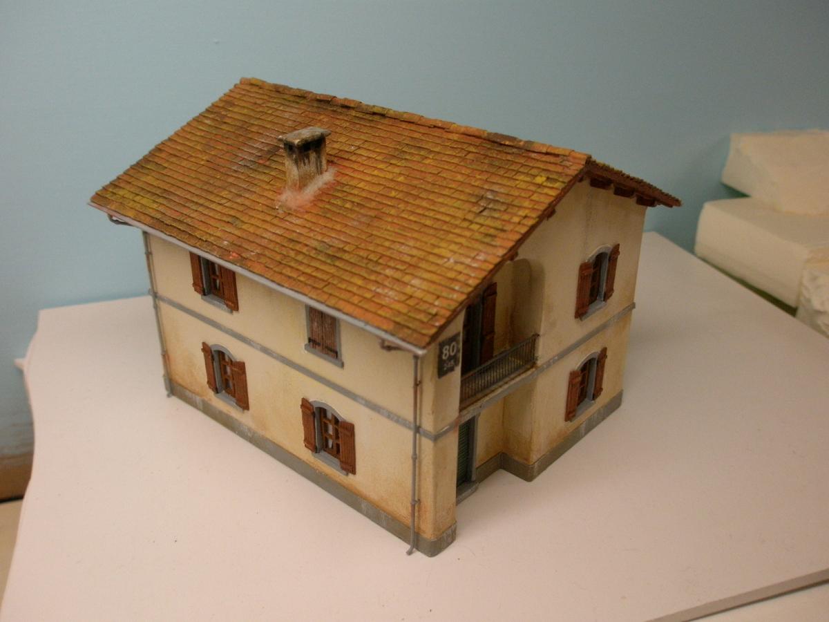

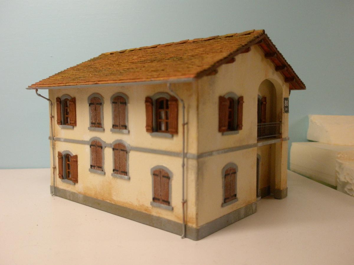

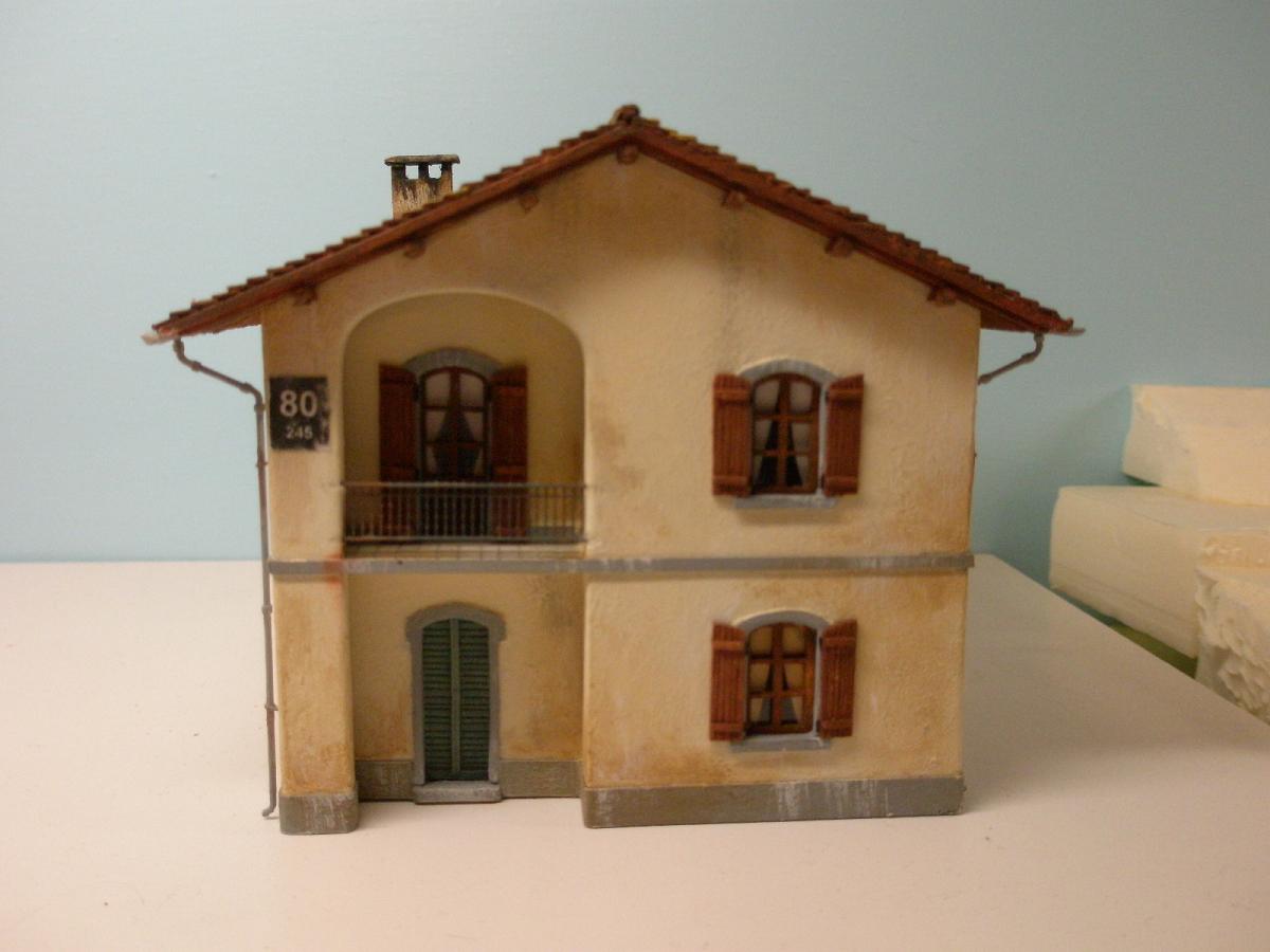

Lavori terminati!
040.05.JPG [ 113.4 KiB | Osservato 2419 volte ]
042.05.JPG [ 94.32 KiB | Osservato 2419 volte ]
043.05.JPG [ 91.34 KiB | Osservato 2419 volte ]
044.05.JPG [ 93.54 KiB | Osservato 2419 volte ]
045.05.JPG [ 83.67 KiB | Osservato 2419 volte ]
