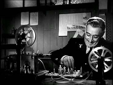

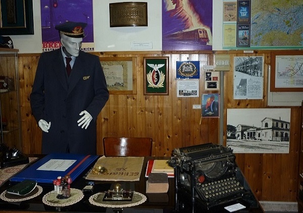

Ale ma hai appena preceduto! Telegrafo, boiserie in legno sulle pareti, macchina da scrivere, scacchi e Totò!
image.jpg [ 31.56 KiB | Osservato 2998 volte ]
image.jpg [ 108.92 KiB | Osservato 2998 volte ]

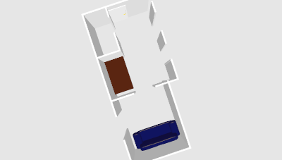

ciao vado a memoria basandomi sulla stazione di cossato penso che ghislarengo avesse la stessa disposizione
lato strada l'ufficio del capostazione aveva anche la funzione di biglietteria quindi una vetrata con foro centrale
e uno spazio di circa 5 cm sotto alla quale vi era una piccola mensola di legno scuro per la consegna dei biglietti
da qui si scorgeva una scrivania di ferro grigia il quadro a leve x gli scambi gli strumenti per comandare i semafori Banco Acei e un piccolo banco con il tracciato del fascio binari
i muri erano dipinti di marrone scuro per il primo metro cinquanta su tre lati della stanza l'ultimo era perlinato in tonalita' sempre marrone piu'chiaro da terra poi si passava a una tonalita' beige vi era inoltre un appendiabiti
di ferro/alluminio un cestino di piccole dimensioni paletta per il via ai treni un paio di quadri che pero' aime' non ricordo cosa rappresentassero spero di esserti stato utile cordiali saluti
p.s stavo quasi dimenticanto appena entravi , oltre la sala d'attesa dove vi erano normalmente tre panche di legno, di fronte alla biglietteria per intenderci vi era un grosso tavolo, la porta che conduceva al piano superiore
posizionato a pochi passi proprio dalla vetrata della biglietteria una techa nella quale venivano appesi gli orari
