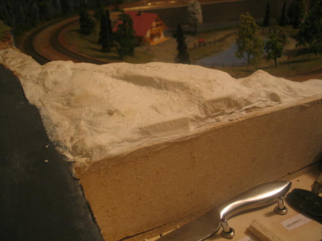

Avevo una parte ancora allo stato grezzo dove nelle mie idee doveva sorgere una rocca, inizialmente ero orientato verso un prodotto commerciale che si addattasse allo spazio a mia disposizione, ma poi vedendo i lavori autocostruiti sul forum molto belli ho voluto provare(anche se manualmente non sono un gran che)ad autocostruirla.
il primo passo è stato quello di adattare il suolo, in questo angolo di plastico avevo solo riempito l'angolo con la schiuma polieuretanica e siccome un giorno mi era avanzata della polvere di legno miscelata con la colla avevo cosparso la zona per camuffare il tutto, ho tagliato la schiuma nei punti che mi sembrava in eccesso, ho poi con del polistirolo cercato di creare una base per la rocca, infine con colla vinilica e carta ho ricoperto il tutto per rendere la struttura rigida:
Seguono foto:
IMG_0005.JPG [ 37.12 KiB | Osservato 3446 volte ]
IMG_0006.JPG [ 30.84 KiB | Osservato 3446 volte ]

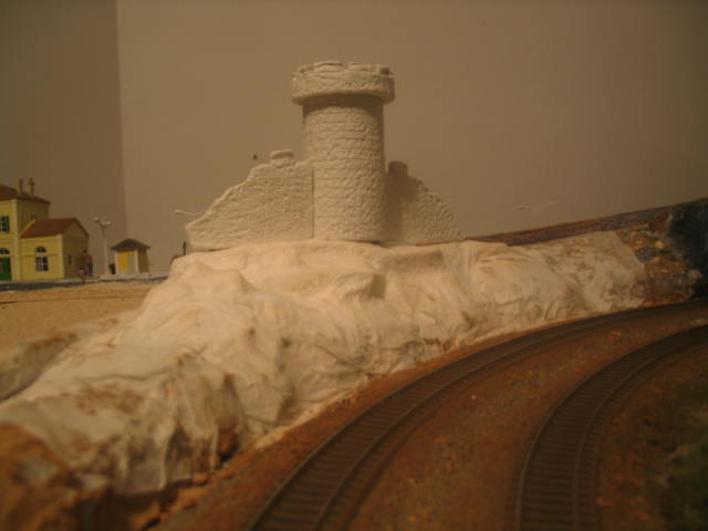

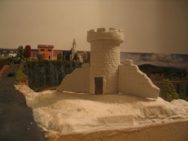

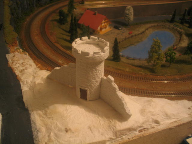

Una volta sosddisfatto della base mi sono dedicato alla rocca, la mia idea era di ricreare una rocca ancora in buono stato e visitabile, la quale era una parte di una fortificazione più grande che a testimonianza restava la parte iniziale delle mura.
La rocca è stata costruita in due parti, il corpo è stato creato con il rotolo di cartoncino della carta icenica, al quale e stata creata la porta di accesso recuperata da un kit dove c'era doppia, il tutto è stato rivestito con il das al quale sono stati riprodotti i mattoncini e a loro volta punzecchiati con uno stecco appuntito per dare l'effetto di antico, questa tecnica lo vista qui sul forum e mi è piaciuta molto.
Dopo mi sono dedicato al tetto che doveva essere una terrazza panoramica, anche qui ho prima creato lo scheletro con del cartoncino a sua volta ricoperto col das ed adoperata la tecnica prima descritta, i resti della fortificazione seguono il solito concetto, prima il cartoncino e poi il das.
Ecco il risultato:
IMG_0003.JPG [ 31.14 KiB | Osservato 3446 volte ]
IMG_0004.JPG [ 43.21 KiB | Osservato 3446 volte ]
IMG_0002.JPG [ 30.98 KiB | Osservato 3446 volte ]
Le foto purtroppo le ho realizzate alla fine perchè le avevo fatte, ma mi ero scordato di metterle nel formato economico e quindi il file è risultato troppo grande :evil: , avevo anche una foto a meta dell'opera.
Ora sono pronto per la fase di verniciatura della rocca e una volta terminata mi dedico al terreno ma prima vorrei un vostro giudizio, vi prego siate clementi :(

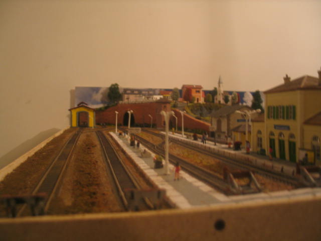

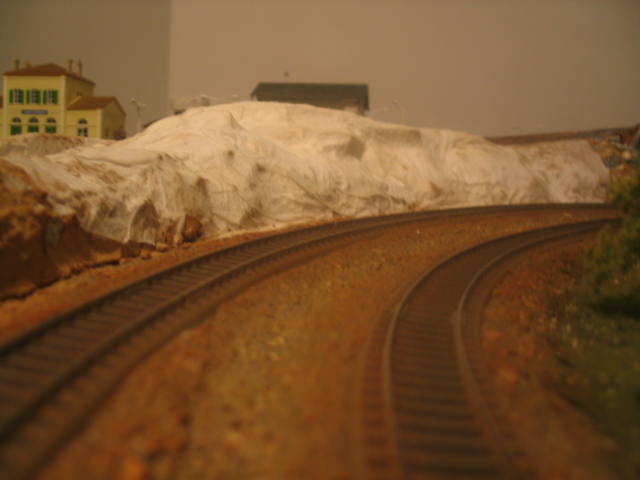

Ho anche terminato la sporcatura della massicciata nella stazione di testa di Verni S.Martino, che ne pensate:
IMG_0002.JPG [ 32.61 KiB | Osservato 3446 volte ]
IMG_0003.JPG [ 58.59 KiB | Osservato 3446 volte ]

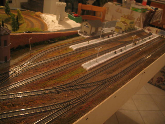

E la restante parte dell'impianto dove avevo gia lavorato
IMG_0004.JPG [ 53.03 KiB | Osservato 3446 volte ]

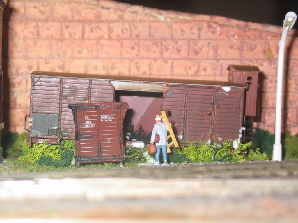

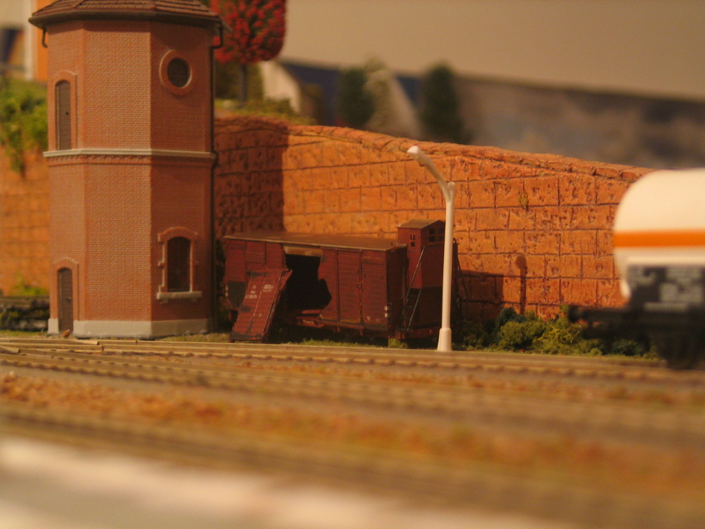

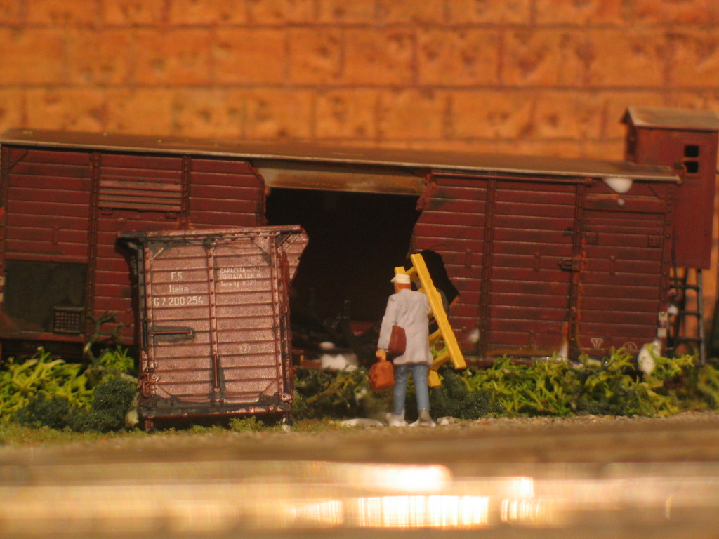

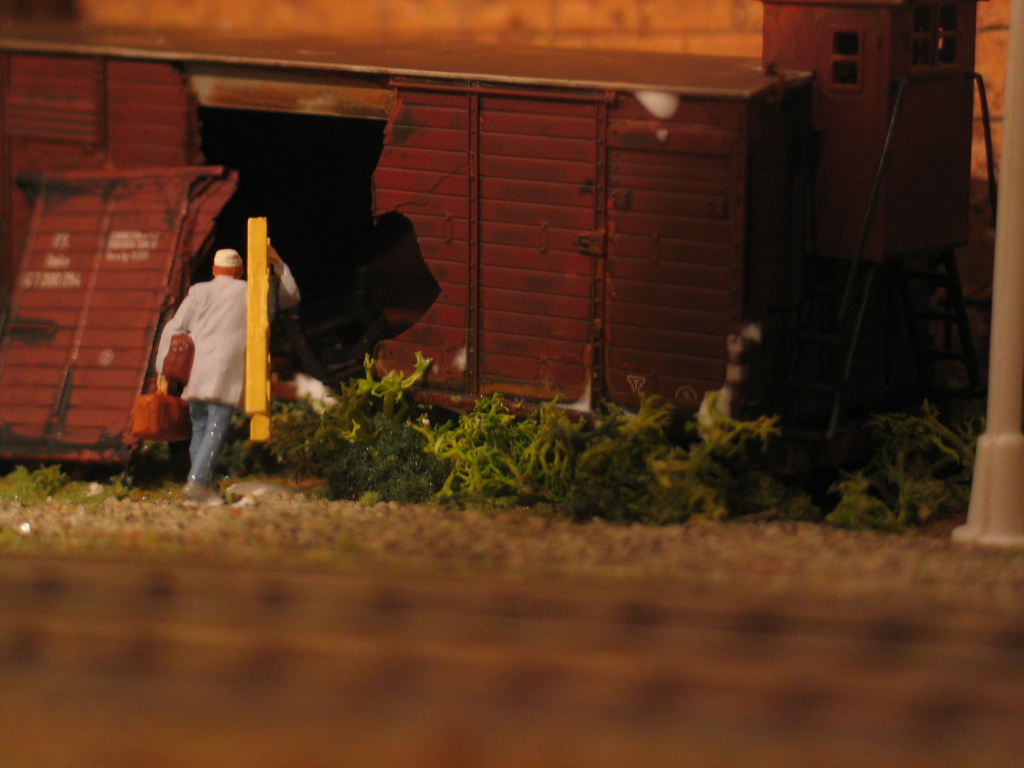

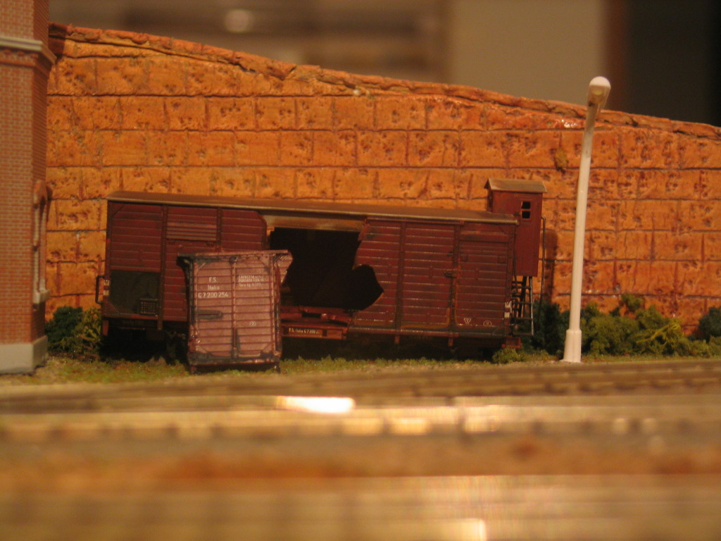

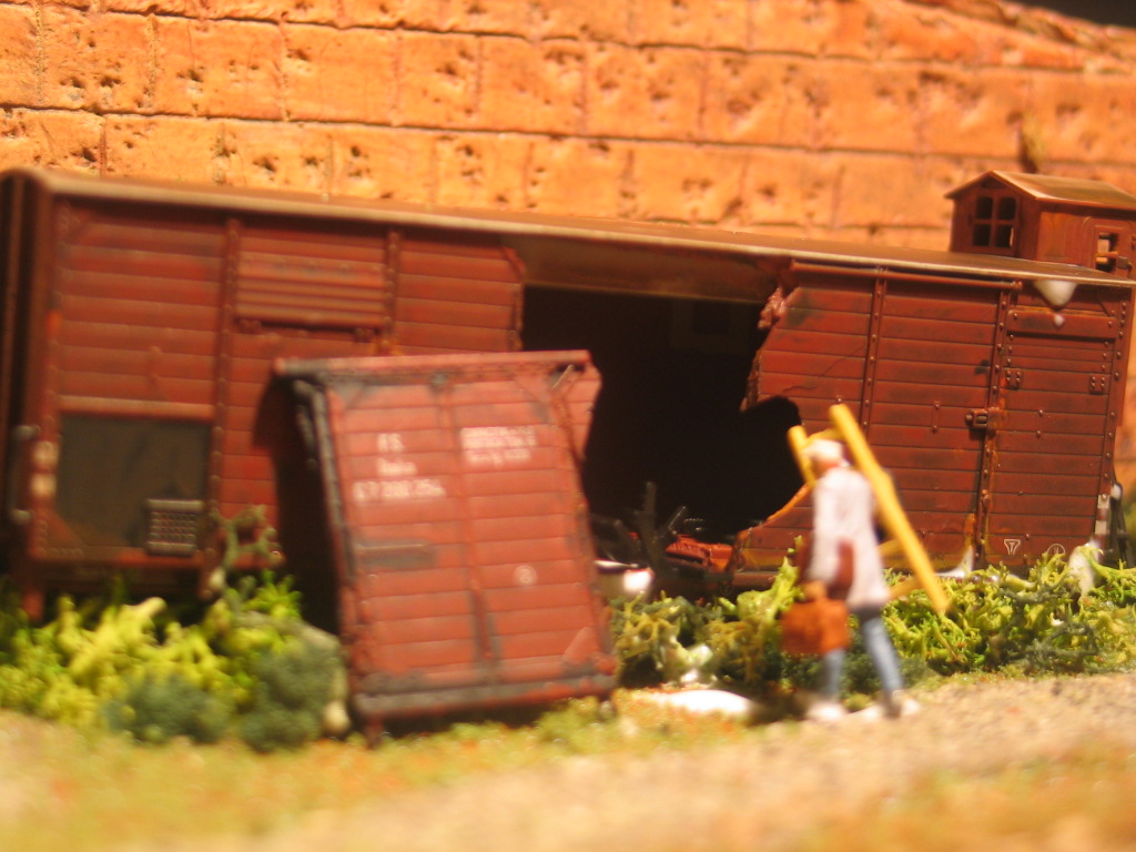

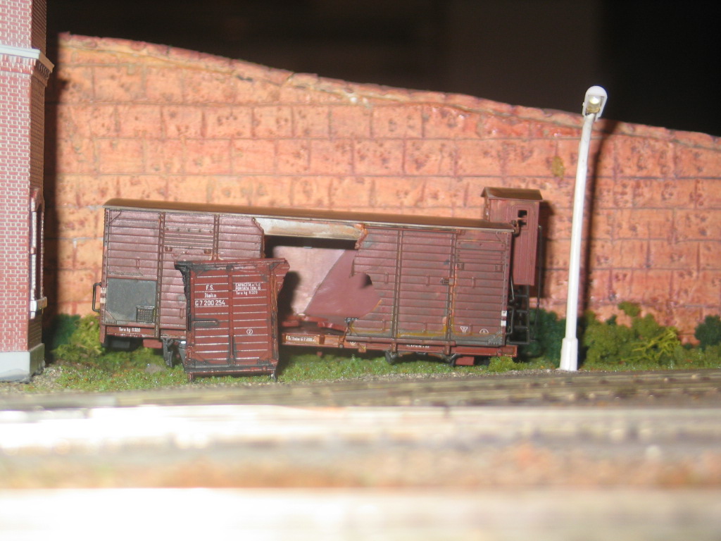

Ciao a tutti, posto questo piccolo lavoro fatto sul plastico, la cosa non era voluta, ma causa forza maggiore, (ovvero il mio micio che a mia insaputa a fatto un giro sul plastico e ha pensato bene di divertirsi con un carro), ho provato a ripararlo, ma purtroppo il gatto mi ha sbriciolato uno dei due porta assi, mi è venuta l'idea di riciclare il carro dismettendolo e riutilizzarlo a mo di vecchio magazzino, inanzitutto ho aperto la porta, tolto tutti i particolari che potevo riutilizzare su altri mezzi e sporcato il tutto per rendere veritiero gli anni di accantonamento, poi l'ho posizionato nel punto previsto
IMG_0001.JPG [ 205.9 KiB | Osservato 3394 volte ]
IMG_0002.JPG [ 215.03 KiB | Osservato 3394 volte ]
IMG_0004.JPG [ 195.25 KiB | Osservato 3394 volte ]
Ho poi completato la scena con la vegetazione e un operatore che riporatva a posto tutta l'attrezzatura
IMG_0005.JPG [ 216.72 KiB | Osservato 3394 volte ]
IMG_0006.JPG [ 222.35 KiB | Osservato 3394 volte ]
IMG_0007.JPG [ 180.19 KiB | Osservato 3394 volte ]
IMG_0010.JPG [ 212.51 KiB | Osservato 3394 volte ]
Essendo, se non mi sbaglio, il carro un ex preda bellica e l'ambientazione del palstico in epoca III IV non dovrebbe snaturare la realtà ma comunque aspetto i vostri giudizi da chi è più esperto di me.
Saluti Massimiliano :)

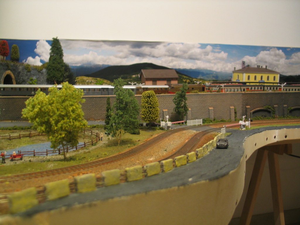

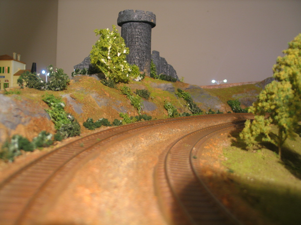

Dopo parecchio tempo aggiorno la discussione relativa al plastico con i piccoli lavori che sono stati svolti nei pochi momenti liberi :wink:
Portata avanti il lavoro alla "Rocca di San Martino" ancora da terminare
Vista lato binari

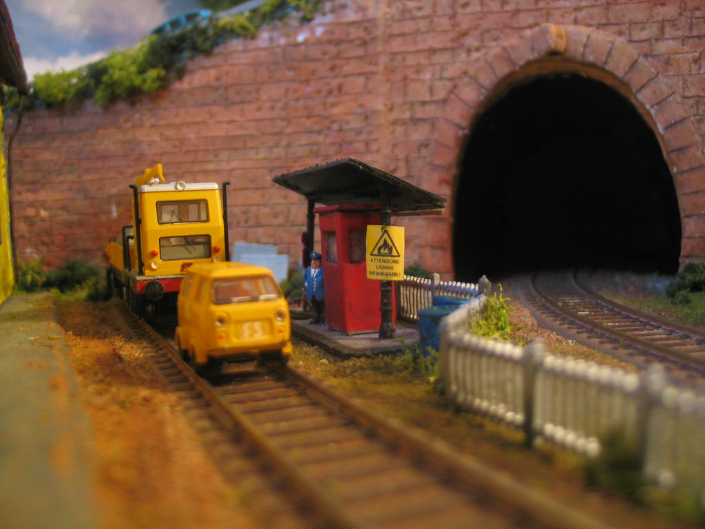

Rivista la zona DL con realizzazione del rifornitore di gasolio in forex e messa in sicurezza dell'area circostante
IMG_0042.JPG [ 126.37 KiB | Osservato 3120 volte ]
IMG_0036.JPG [ 93.97 KiB | Osservato 3120 volte ]

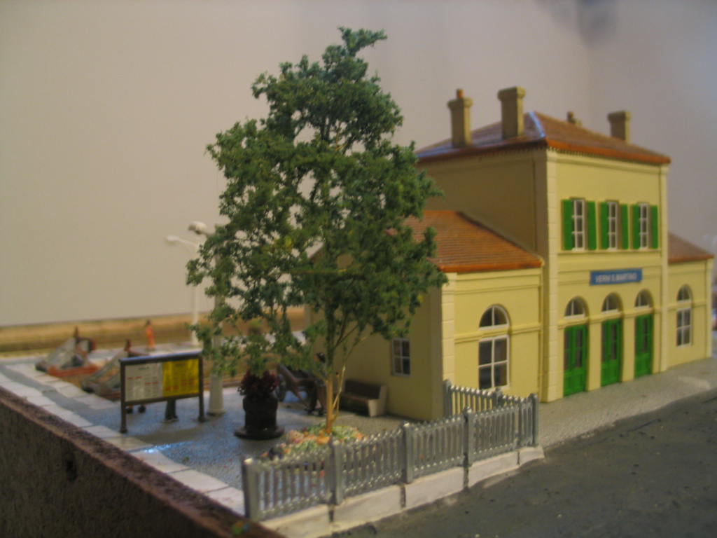

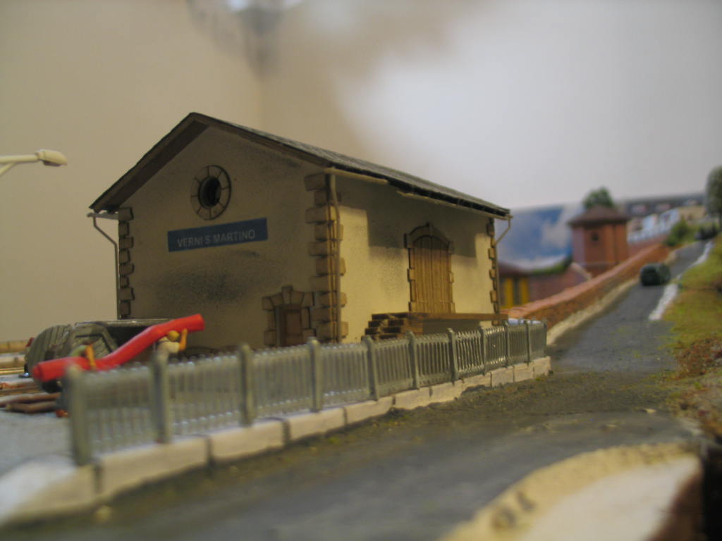

Piccole migliorie alla stazione di Verni S.Martino
IMG_0001.JPG [ 82.05 KiB | Osservato 3120 volte ]
IMG_0101.JPG [ 63.38 KiB | Osservato 3120 volte ]
IMG_0009.JPG [ 90.16 KiB | Osservato 3120 volte ]

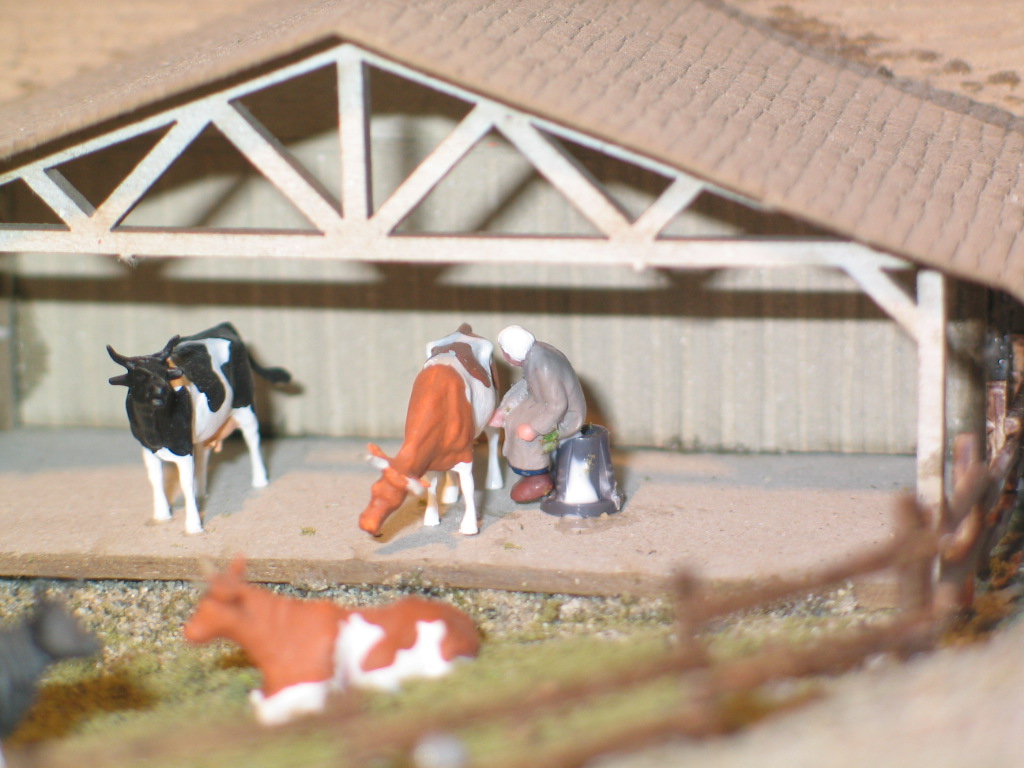

Altri piccoli lavori fatti qua e la ed animazione con alcune scene quotidiane
IMG_0032.JPG [ 202.65 KiB | Osservato 3120 volte ]
IMG_0001.JPG [ 222.67 KiB | Osservato 3120 volte ]
IMG_0009.JPG [ 224.07 KiB | Osservato 3120 volte ]
IMG_0013.JPG [ 183.08 KiB | Osservato 3120 volte ]
IMG_0014.JPG [ 141.87 KiB | Osservato 3120 volte ]
IMG_0016.JPG [ 126.87 KiB | Osservato 3120 volte ]
IMG_0032.JPG [ 194.66 KiB | Osservato 3120 volte ]
IMG_0035.JPG [ 184.15 KiB | Osservato 3120 volte ]
IMG_0039.JPG [ 193.48 KiB | Osservato 3120 volte ]
Spero di aver fatto cosa gradita :)
Un saluto a tutti Massimiliano 8)
