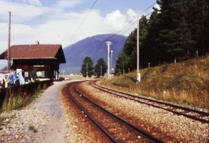

le Tue osservazioni vanno bene, però devo farti presente che il piazzale di Staz ancora oggi non è asfaltato, la ghiaia utiizzata è ASOA originale, sia per la massicciata ed altrettanto per il piazzale ed i sentieri.
ASOA come ben saprai sminuzza vero materiale e lo rende di calibro adeguato alle varie scale di riduzione, pertanto devo effettivamente solo rifinire la posa e renderla più reale(per questo grazie dei consigli dati)
Per quanto riguarda la linea TE, il piazzale aveva i caratteristici pali in legno e solo in tempi recenti sono stati sostituiti con tutta la sospensione con i moderni H.
La mia intenzione è proprio di far convivere le due realtà, anche perché quando sostituiscono gli impianti TE con l' esercizio, giocoforza devono procedere per fasi ed è per questo che convivono a volte per un periodo nuovo e vecchio.

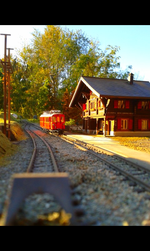

ABDe 38 in arrivo da St. Moritz

Ecco un' immagine da me ripresa negli anni ottanta dove si vedono i pali in legno.
