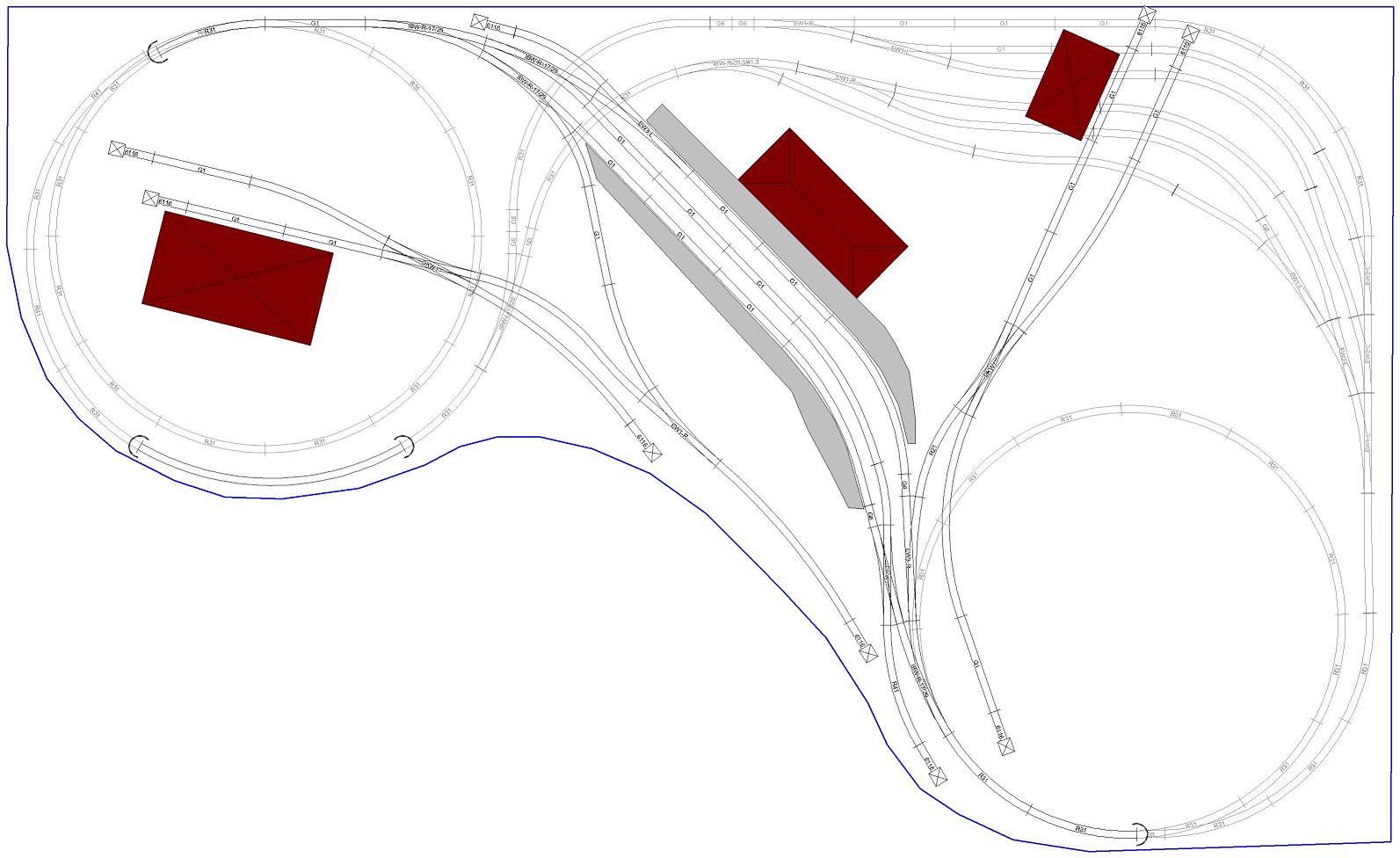

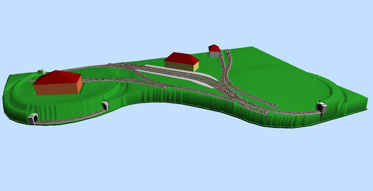

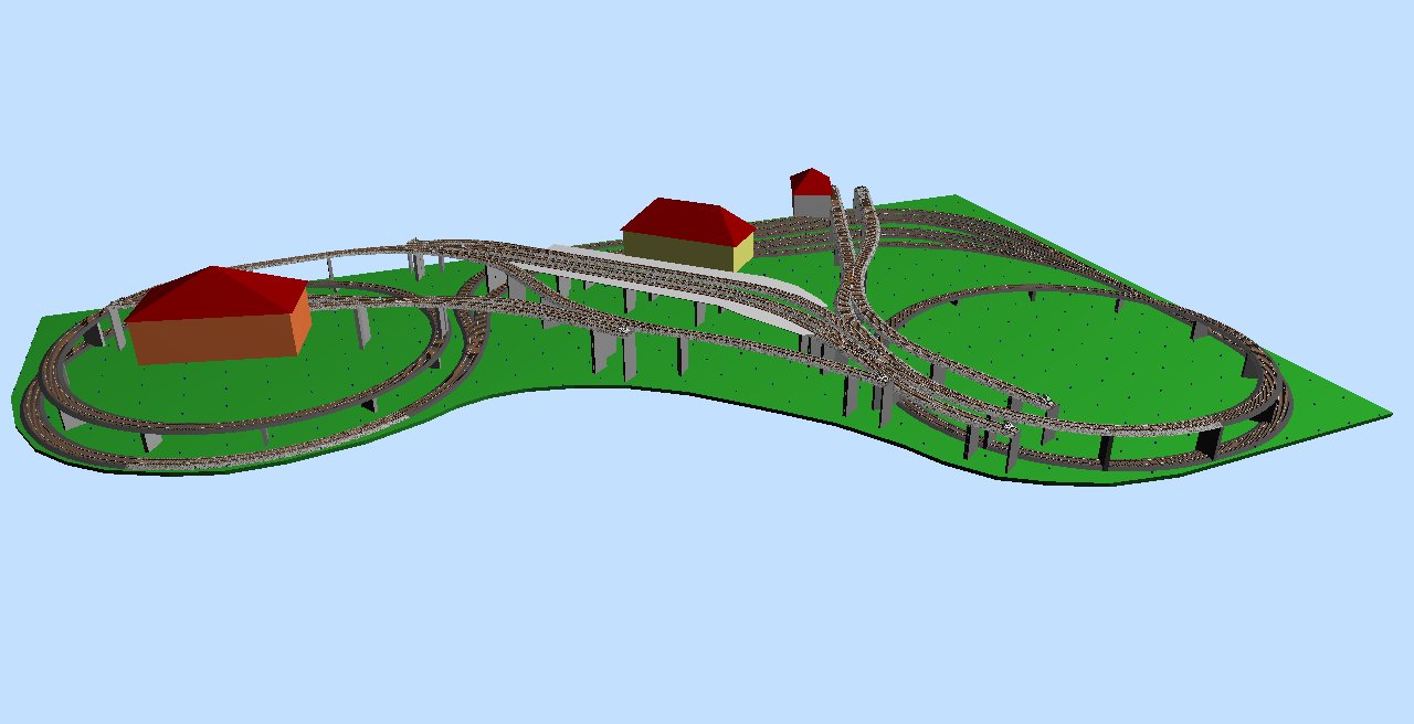

inserisco anche una mia idea (tirata via e criticabilissima...)
ho cercato di rimanere sopra i 48 cm di raggio fuori vista (R3, sistema tillig elite) e ho abbozzato gli elicoidali in modo da fare un giro completo (360 gradi) per salire a 9 centimetri del livello superiore. il raccordo industriale (a sinistra) e ideato per essere raccordato a quota leggermente superiore al piano stazione (2-3 Cm più alto) con raccordo in salita. lo scalo (a destra) potrebbe avere anche l'inversione di posizione trà piazzale e asta di manovra, per avvicinarlo a bordo plastico.

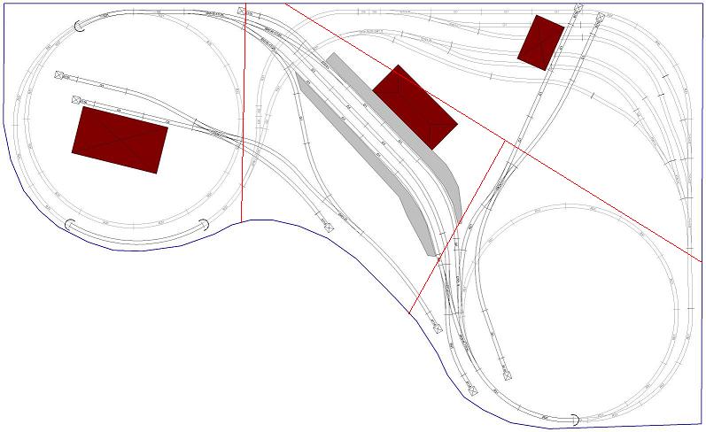

qualcuno ti obbliga a fare per forza moduli di forma perfettamente rettangolare? teoricamente potresti sezionarlo con qualsiasi forma a piacimento, tanto deve accoppiarsi solo con se stesso.....
le due eliche, la stazione, il fascio........ basta girare al largo degli scambi e si può far tutto.......

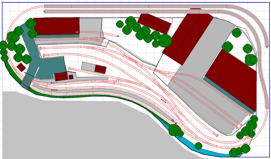

Ecco la modifica che ti propongo per evitare l'antiestetica ansa. Dell'originale ho mantenuto la radice scambi sinistra e la posizione della linea a destra: il resto del piano binari è stato rivoluzionato...
