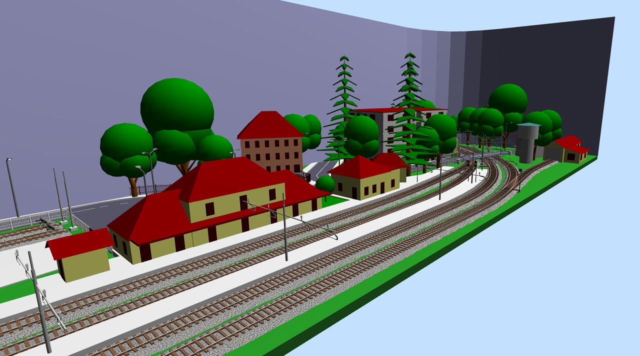

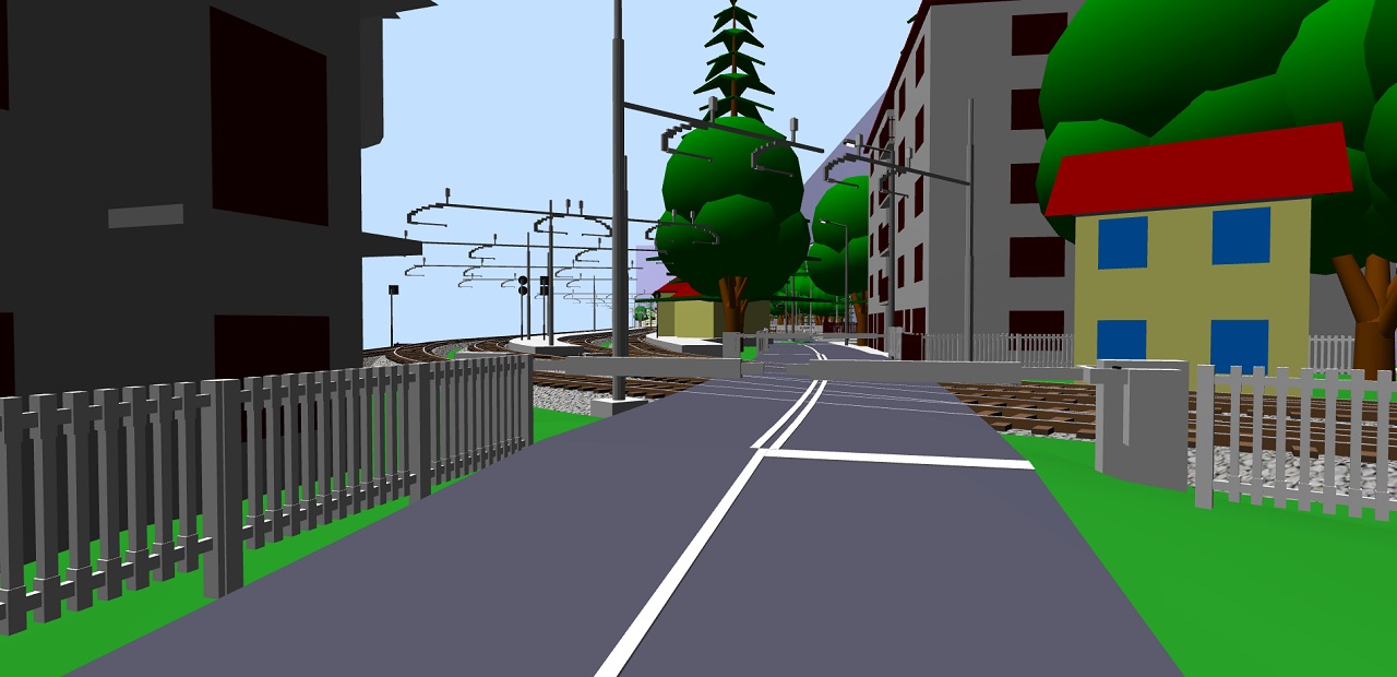

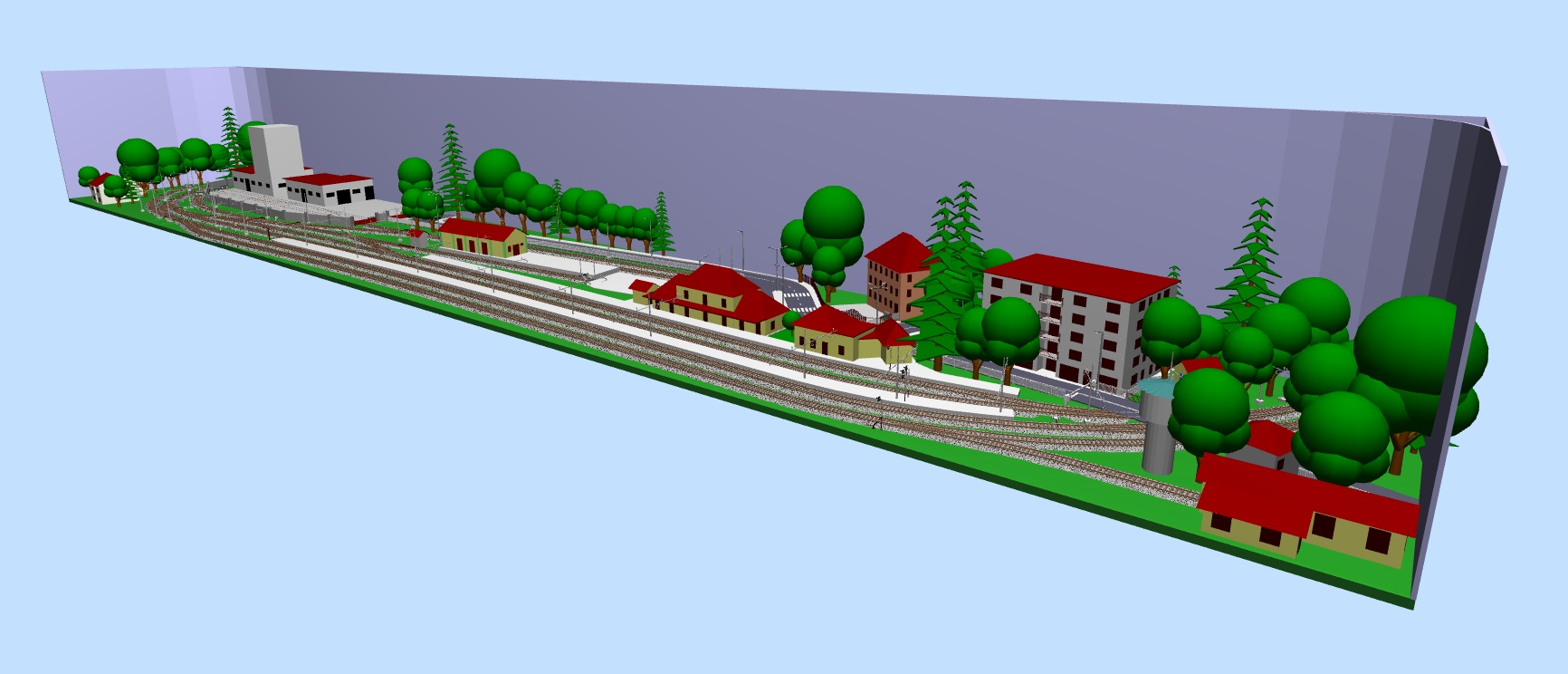

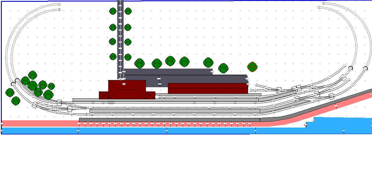

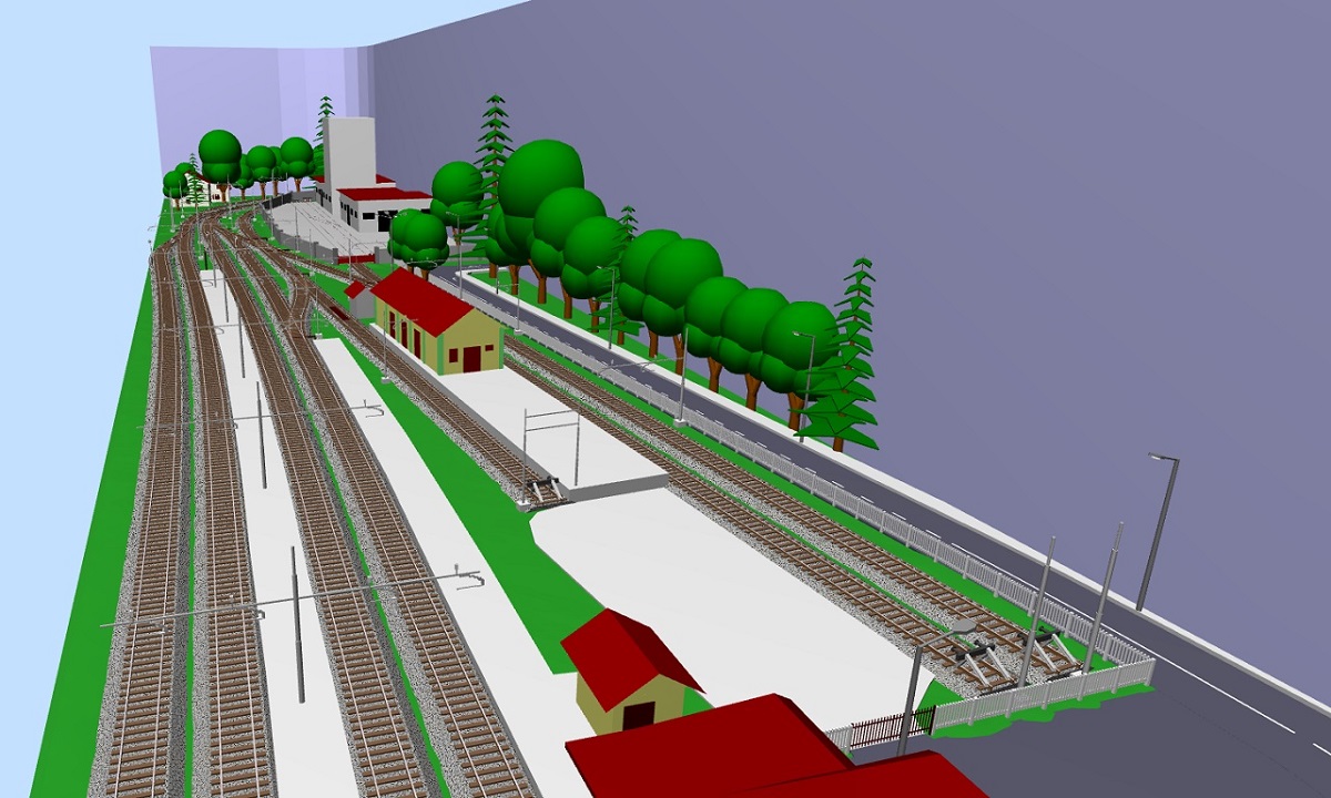

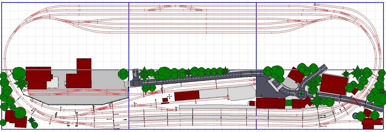

igor_3 1.jpg [ 248.11 KiB | Osservato 3553 volte ]
igor_3 2.jpg [ 216.73 KiB | Osservato 3553 volte ]
igor_3 3.jpg [ 228.67 KiB | Osservato 3553 volte ]
igor_3 4.jpg [ 240.31 KiB | Osservato 3553 volte ]
igor_3 5.jpg [ 149.24 KiB | Osservato 3553 volte ]
 Oggetto del messaggio: Re: PLASTICO: Ci proviamo...
MessaggioInviato: mercoledì 16 luglio 2014, 12:26
Sono 4,5 metri di larghezza, ma non è difficile stringere sino a misure compatibili con lo spazio a tua disposizione...
