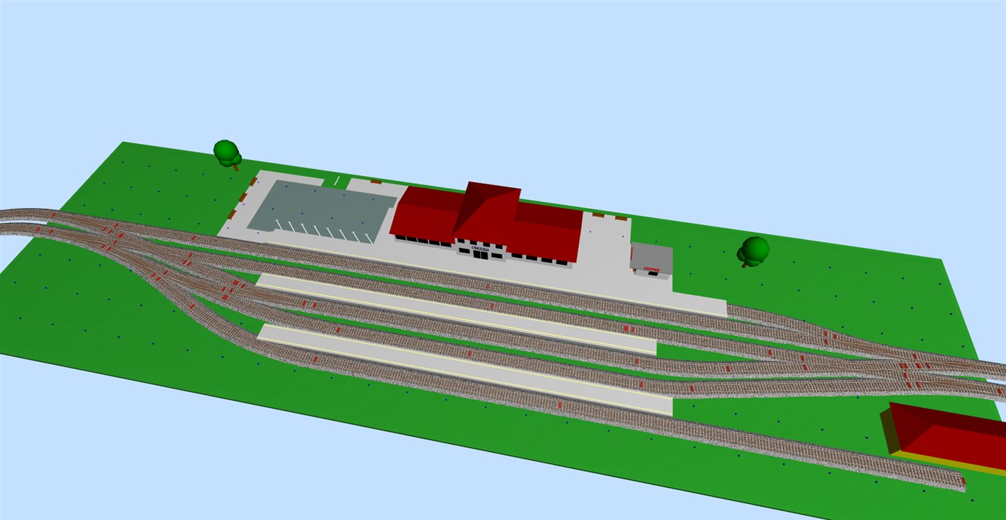

Ciao a tutto il forum, sono nuovo da queste parti e volevo iniziare a costruire un plastico a moduli, in quanto non ho molto spazio per uno fisso.La scala è HO e come binari pensavo ai Peco codice 75.
Volevo iniziare dalla stazione. Ho a disposizione una parete di 3,8m e pensavo di fare la stazione su tre moduli da 90cm per un totale di 2,7m. Larghezza 60/80cm.
Siccome non ho molta esperienza volevo chiedere dei consigli in questo forum.
Allego uno schizzo fatto con scarm.
Alla fine tutto il plastico sarà in digitale, gestito da PC con Rocrail e moduli di retroazione.

Cominciamo con le domende "complicate".
Definiti gli spazi a disposizione, ha definito quali tipi di treni e le relative composizioni che intendi fargli circolare?
Quindi prima di tagliare ed assemblare del legno, fai un disegno esatto del tracciato: chi comanda sono le dimensioni degli scambi. Quindi in un plastico modulare mia mettere scambi direttamente ai bordi dei moduli, rientrare almeno di 5 cm.
Giusto per, ai lati della stazione ti resta 1,1 metri considerato di usarne max 1,05, ti vengono curve critiche per alcuni rotabili di odierna produzione.
Giusto per n°2, incastrare un plastico con precisione dentro due muri significa vederlo danneggiato al primo cambio di stagione: meglio almeno 2 cm di vuoto su ogni lato.

Ciao, oltre agli ottimi consigli di Marco, posso dirti che secondo me 2,7m per quella configurazione di stazione sono pochi se vuoi far circolare treni da 4/5 carrozze.
Io sto costruendo un plastico modulare e i due moduli della stazione sono lunghi in totale 235cm ma ho realizzato una linea a semplice binario, con un binario di raddoppio, un tronchino con MM e un piccolo raccordo industriale. Usando armamento tillig e scambi medi (228mm) sono riuscito a malapena ad ottenere una banchina in grado di accogliere un treno con 3 vetture da 303mm (UIC X, MDVx, dcc) più loco sul primo binario e una dove ricevere una coppia di Aln sul secondo.

Cico 2002 (e se il 2002 del nickname è il tuo anno di nascita, il consiglio è ancor più valido), ragioniamo un attimo. Un convoglio di 5 carrozze richiede 5*30=150 cm più altri 20 cm per la locomotiva, almeno 1,70 (1,80) metri di lunghezza utile dei binari per poterci far stare tutto il treno senza impedimenti. Considerando che in media gli scambi sono lunghi 23 cm, per cui una doppia comunicazione occupa 46 cm, ce ne servono 2 e sono 90 cm, alla fine dei conti lo spazio di 2,7 m è risicato e se si vuol fare un qualcosa di minimamente realistico (La configurazione del tuo progetto, sono franco, non si riscontra credo in nessun piano binari reale).
Insomma, in 2,7 m ci sta una stazione su linea a binario singolo con al massimo 3 binari e scalo minimo. Senza contare che, come detto, se la stanza è larga poco meno di 4 metri, lo spazio che rimane per le curve è irrisorio: si risparmia qualcosa adottando una linea a binario unico e occupando quanto più spazio possibile in uscita con la curva, in modo da aumentare il raggio al massimo (e comunque verrà dannatamente stretta).

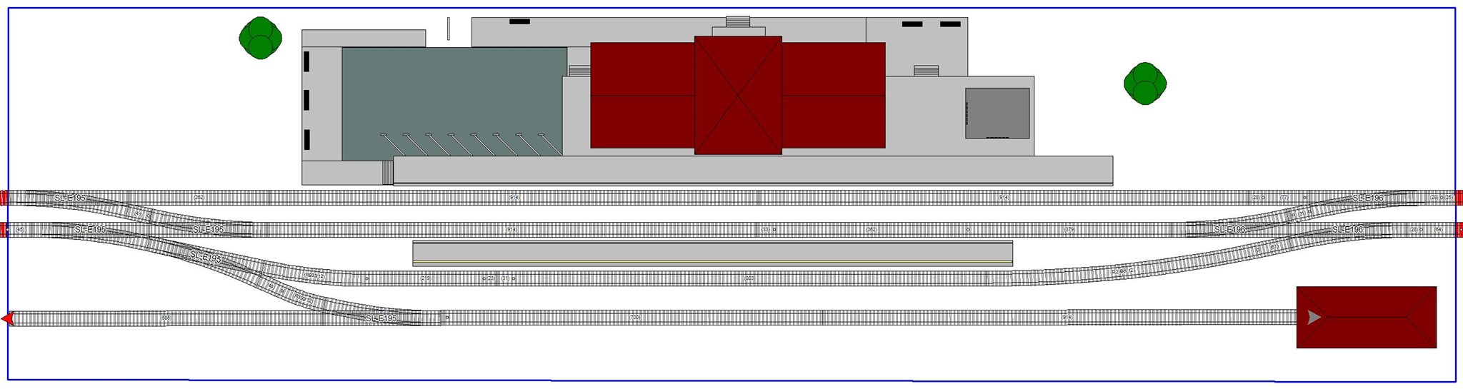

Grazie a tutti per i consigli.
La scala che mi interessa è HO, della quale ho già anche diversi rotabili sia nuovi che vecchi ed in tema italiano.
Ho provato con tre binari, la lunghezza massima è di 1,9/1.8m. ma penso che il mio disegno non sia per niente reale. Il raggio minimo di curvatura è r480.
Altrimenti chiedo se è possibile avere uno schizzo di quello che si può fare con queste misure.

Se proprio vuoi tenere il doppio binario, al tuo posto proverei uno schema con il binario di precedenza posto in mezzo ai due binari di corsa, schema molto diffuso in Liguria, puoi vederlo con google maps a Genova Nervi.
È chiaro che il binario di precedenza resterà comunque corto, i treni che si fermano per cedere il passo ad altri dovranno essere corti.
Gli altri treni invece puoi farli lunghi quanto vuoi.
Poi potresti da uno dei due lati utilizzare scambi in curva, eventualmente in galleria se non ti piace vederli, o coperti da un cavalcavia stradale.
