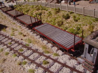

Dopo aver utilizzato nei miei precedenti lavori vari colori ruggine o presunti tali, ultimamente mi trovo molto bene con il marrone opaco della puravest. Il risultato ottenuto è quello che si vede nell'immagine.
Massimo
Massimo
Confermo.
