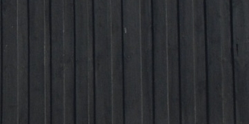

Vorrei riprodurre in H0 la parete della foto, l'unico sistema che mi viene in mente è utilizzare delle strisce larghe 1,5 mm di compensato da 0,4 o cartoncino o polistirene e incollarle una per una ........................
Avete qualche altra idea geniale che mi risparmi questo lavoraccio ?????????

Potrebbe interessarti: cartoncino rigato in formato A4 comprato in un centro di belle arti

Esistono anche parecchie versioni Evergreen di quel tipo, se la superficie é grande attento comunque che spendi...
Per dare l'effetto legno alla plastica, basta passare della grana fine sopra o ancora meglio una lama a seghetto.
Altrimenti c'é l'opzione cartoncino di cui ti hanno già parlato.

Mi sai dare qualche indicazione, ho cercato nel loro catalogo ma non ho trovato niente di simile.... :(

dai un'occhiata qui:
http://www.micro-modele.fr/index.php?op ... 19&lang=fr
ci sono diversi codici ma dipende dalla distanza tra le fascie di cui hai bisogno

Credo siano sempre le stesse di Evergreen. Ci sono quelle sovrapposte, quelle scanalate, quelle con il coprigiunto, ma che abbiano le scanalature uguali alle sporgenze non le ho trovate neanche lì.
Sono un pignolone :D , grazie lo stesso !!
