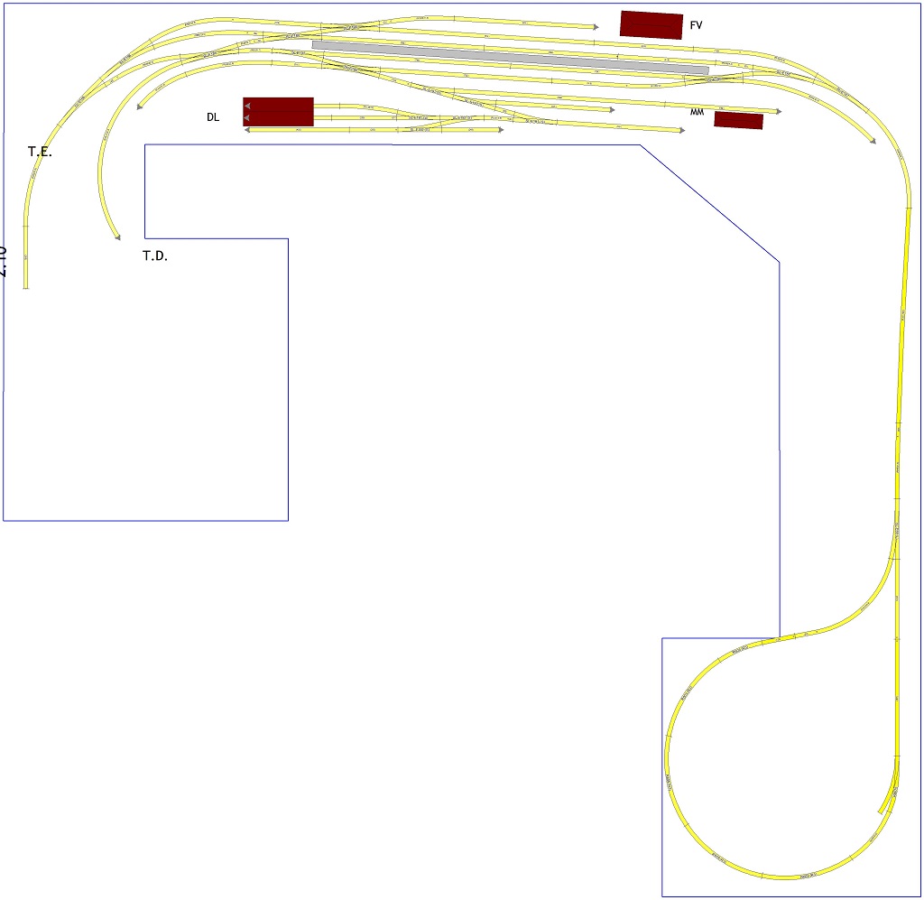

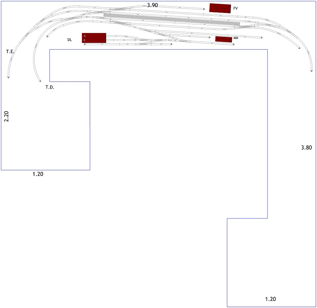

Alcune modifiche........
Base plast 1 - Copia.jpg [ 84.36 KiB | Osservato 5434 volte ]

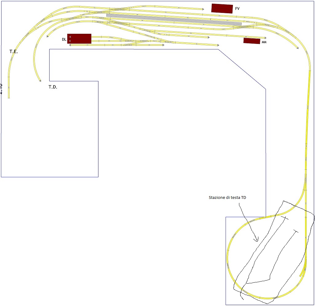

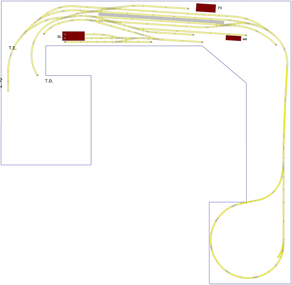

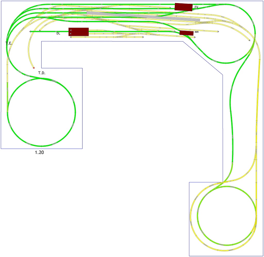

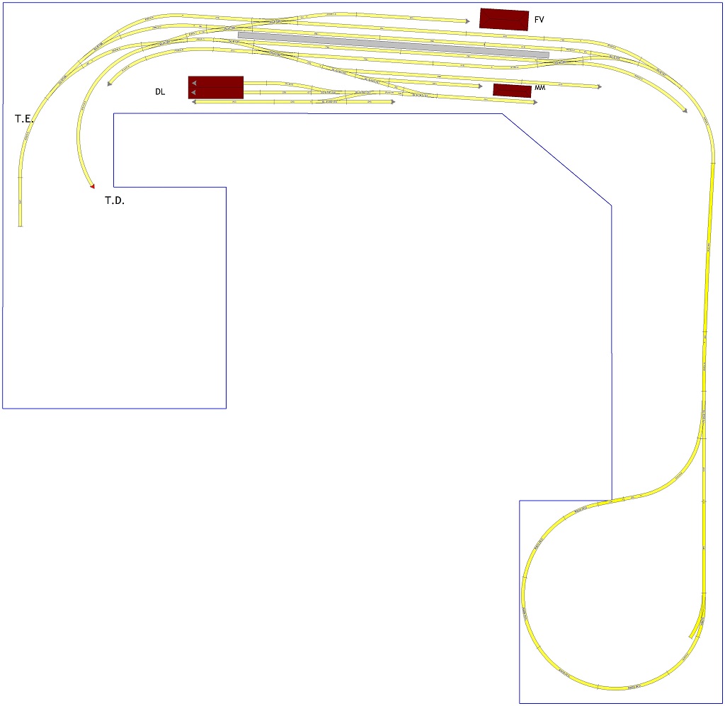

Gradisco consigli...........
livello 1.jpg [ 102.66 KiB | Osservato 5353 volte ]
livello 0.jpg [ 106.43 KiB | Osservato 5353 volte ]
livello 0 - 1.jpg [ 152.43 KiB | Osservato 5353 volte ]

personalmente non gradisco l'idea che la rimessa loco sia accessibile solo con dei regressi..impegnando tra l'altro un tronchino dietro al mm......le merci dal camion dove le scarichi?.io cercherei di aggiungere un binario diretto...
 Oggetto del messaggio: Re: IDEE & PROGETTI: CERCO CONSIGLI PER PLASTICO
MessaggioInviato: giovedì 4 dicembre 2014, 15:22
Condivido. Quella è proprio una cosa mai vista, fidati: rispetto alla RL accessibile dallo scalo merci, molto meglio lo scambio con il corretto tracciato sul deviato.
MessaggioInviato: giovedì 4 dicembre 2014, 17:10
Iscritto il: giovedì 11 ottobre 2012, 16:58
Messaggi: 26
Infatti sul discorso DL e MM sono poco convinto. ...sapete darmi un' idea
MessaggioInviato: giovedì 4 dicembre 2014, 21:55
Messaggi: 1573
Località: venezia

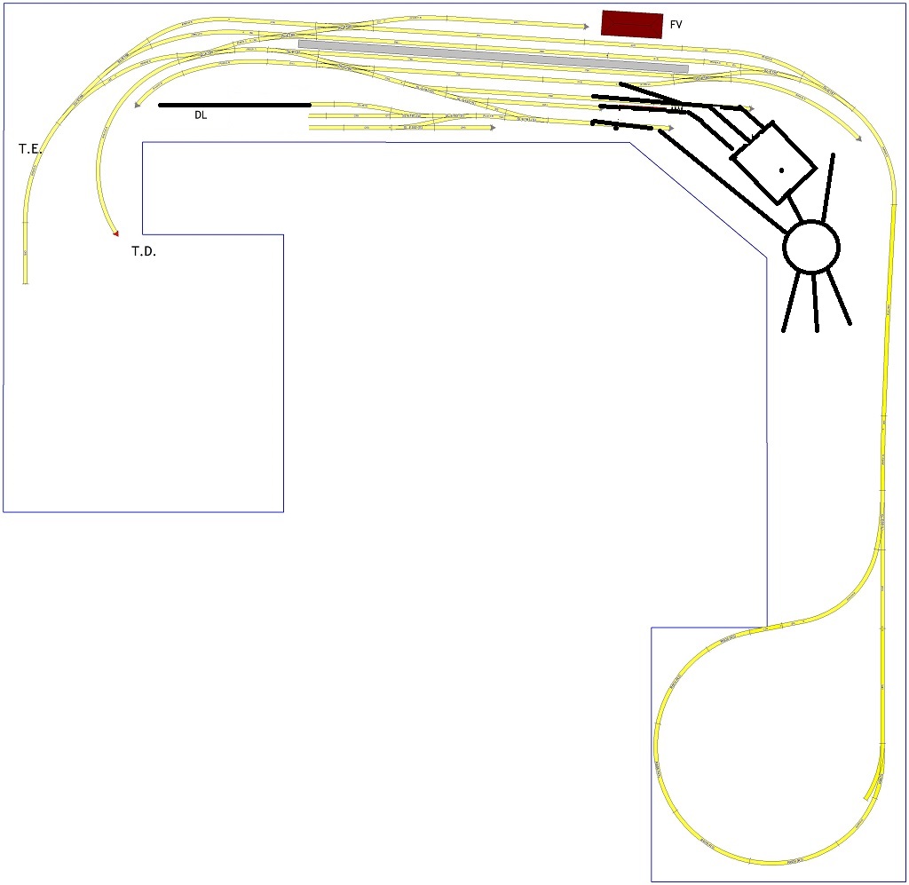

metti l'officina locomotive a destra prolungando l'ultimo binario del MM, o, meglio, aggiungendone un altro.
E' normale che il DL sia un po' lontano dalla zona viaggiatori
MessaggioInviato: venerdì 5 dicembre 2014, 0:54
Messaggi: 632
Località: pordenone
anchio metterei la rimessa a dx.......disegno fatto al volo con paint :(
livello 1.jpg [ 115.87 KiB | Osservato 5241 volte ]
MessaggioInviato: venerdì 5 dicembre 2014, 11:00
Messaggi: 26
Cmq rispetto l'osservazione di kroki e bomby che sia strano vedere un Dep Loc accessibile solo da un tronchino volevo far notare che il DL Genova Brignole è concepito proprio cosi ,e precisamente l'ingresso è permesso da due binari tronchi accanto a dei magazzini merci e fascio di binari per ricovero carrozze.Ora nel caso del MM adiacente al tronchino di regresso al DL se lo spostassi all'estrema destra creando cosi il piazzale per lo scambio tra camion e carri cosa ne pensate.....
Per quanto riguarda la variante fatta da kroki ,se la zona del MM è a sx per eventuali manovre di carri dalla stazione al MM devo impegnare un binario del DL,precisamente quello che va a finire sulla piattaforma ,giusto !!!!Questa non l'ho mai vista

Può sembrare una finezza, ma il DL a Genova non è allacciato ad un binario di carico e scarico a raso del parco merci, ma l'asta di manovra è parallela ad esso: dal punto di vista impiantistico la differenza è abissale (da quello estetico forse non tanto, ma questo non importa per nulla).

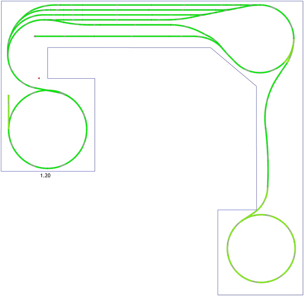

Cosi.........
Base satazione liv 1.jpg [ 103.19 KiB | Osservato 5213 volte ]

Variante asta di regresso per il DL indipendente da binario per la zona MM.....
Bomby cosa ne pensi.
Per quanto riguarda la linea TD che soluzione vedresti,fai conto che vorrei fare, in fondo alla parte dx una piccola stazione di testa ad un liv sup
Base satazione liv 1.jpg [ 118.4 KiB | Osservato 5208 volte ]
Base satazione liv 1.jpg [ 104.7 KiB | Osservato 5208 volte ]
