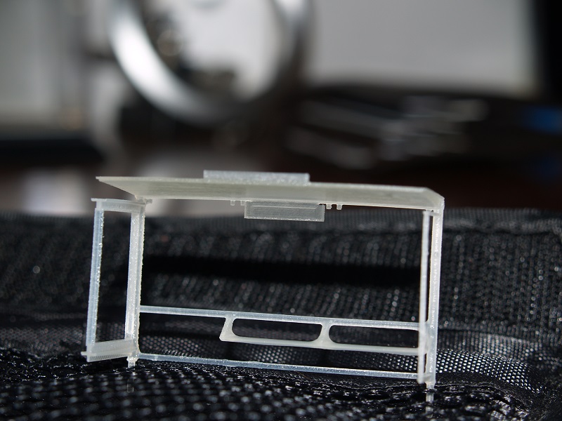

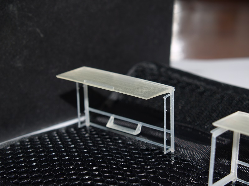

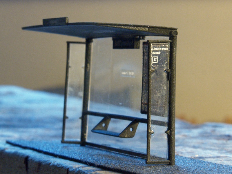

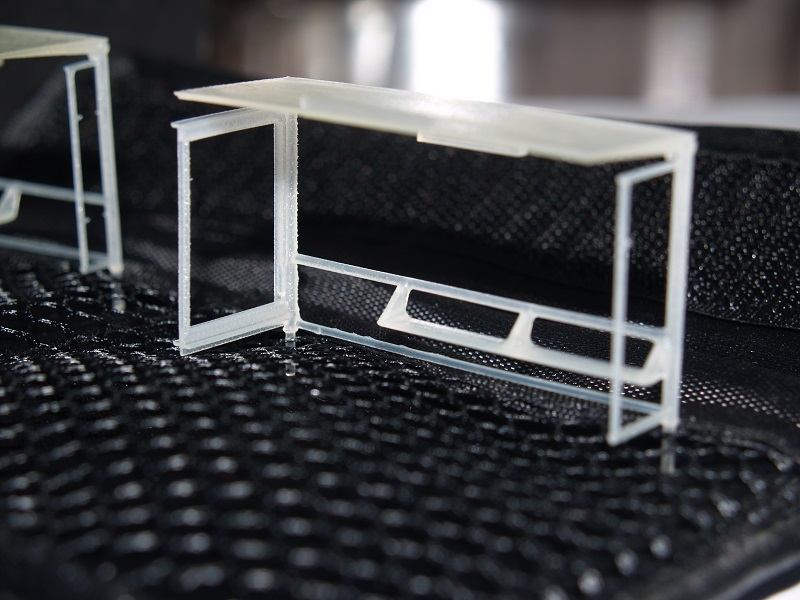

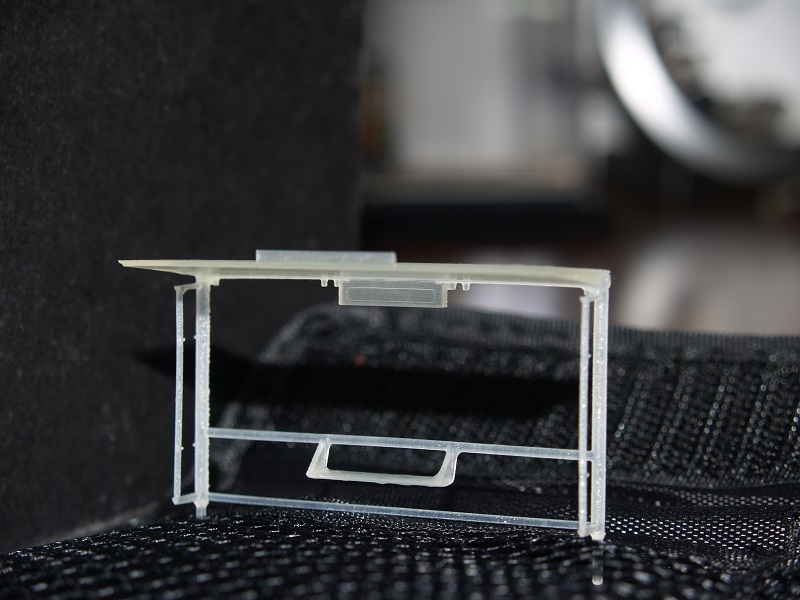

Alcune foto delle pensiline dell'ATM di Milano che ho disegnato e fatto stampare in 3D, così come sono arrivate.
Il grado di dettaglio è eccellente e anche l'aspetto superficiale sembra buono (da verificare una volta colorate, perché con questo materiale traslucido non si riesce a valutare bene).
Ora devo ripulirle dagli ultimi residui del materiale di supporto (piuttosto unto), colorarle, applicare i vetri e infine le decal che sto facendo stampare, poi pubblicherò le foto del risultato finale.
Carlo

Sembrano ottime ad un primo sguardo .Certamente da valutare il comportamento neile successive fasi di lavorazione.
Ma di quale materiale sono fatte?
 Oggetto del messaggio: Re: Pensiline ATM Mlano.... fresche di stampa 3D
MessaggioInviato: mercoledì 10 dicembre 2014, 23:37
Iscritto il: lunedì 20 settembre 2010, 13:56
Messaggi: 98
E' un polimero acrilico, su Shapeways si chiama Frosted Ultra Detail.

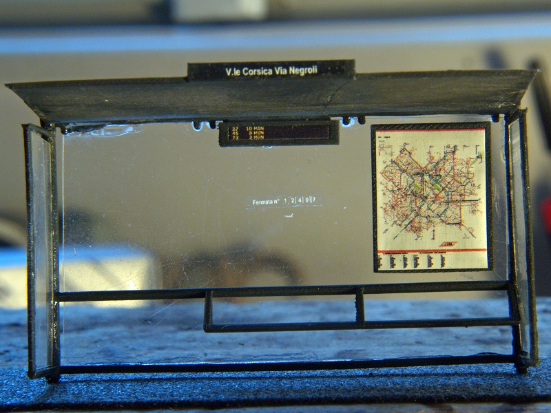

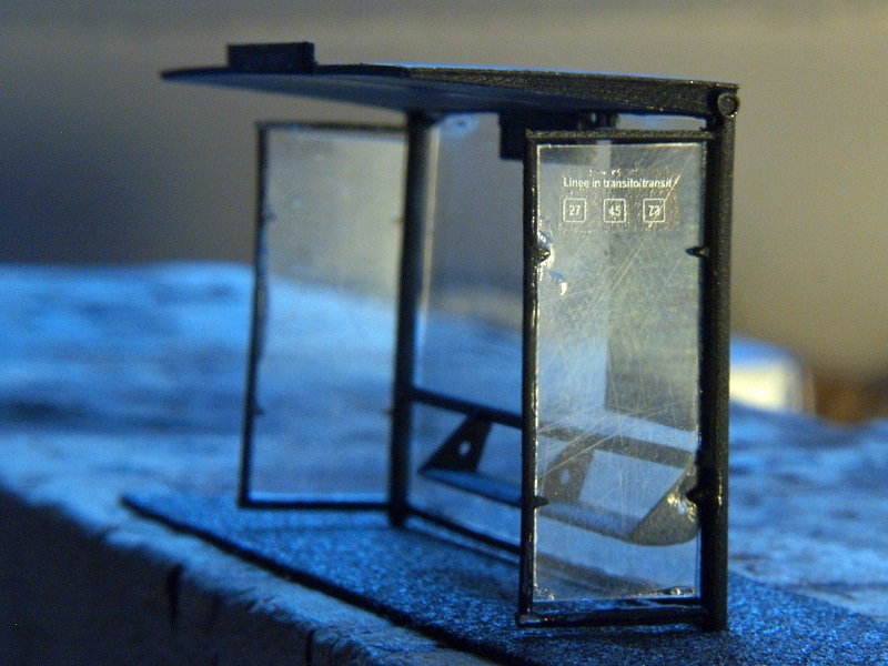

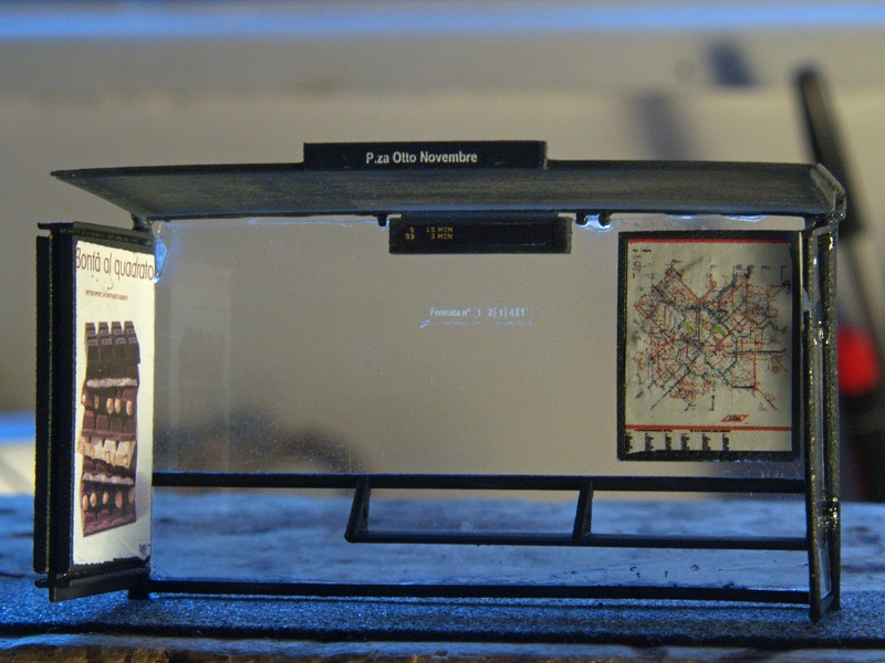

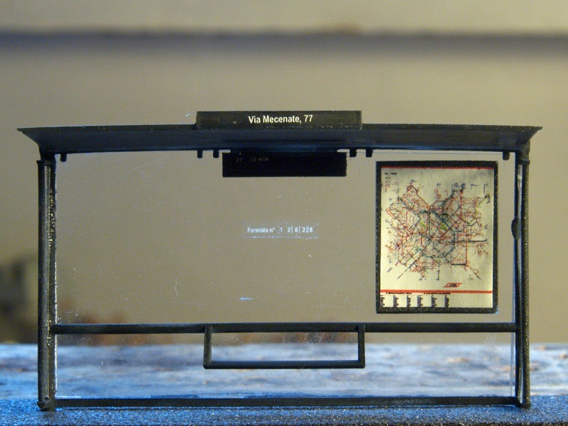

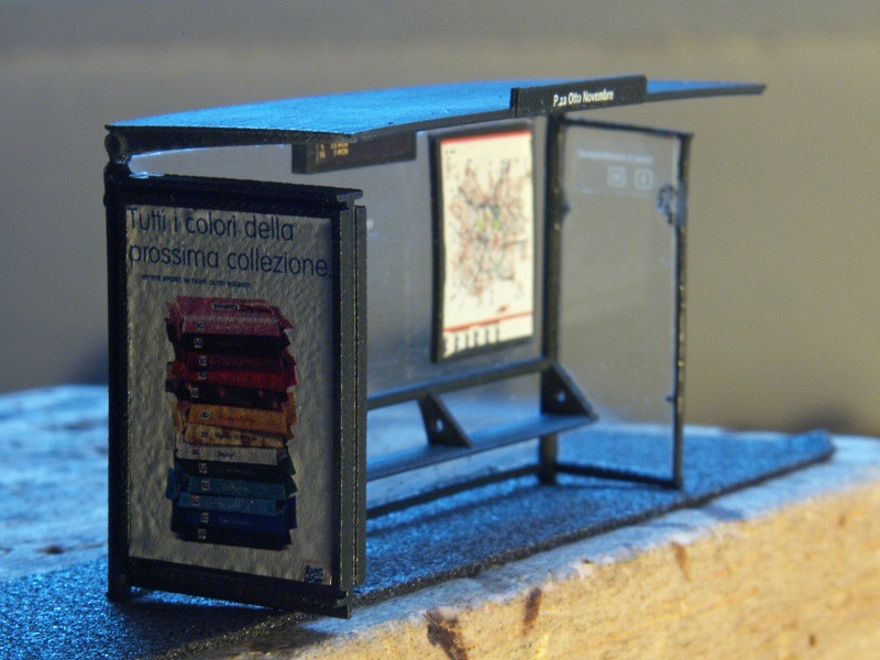

Ecco le foto delle pensiline dopo la colorazione e l'applicazione di vetri e decal.
Carlo
