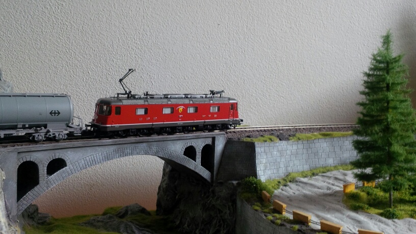

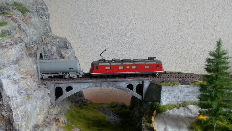

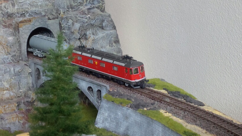

sotto l'albero ho trovato la splendida Re 6/6 rossa di Roco che mi sono autoregalato, non ho resistito a fotografarla sul diorama, davvero un modello ben fatto!
Ho inoltre seguito il suggerimento di fao45 che ringrazio, e dopo essermi documentato sto realizzando dei nuovi pini che come quello in foto hanno meno l'aspetto da larici.

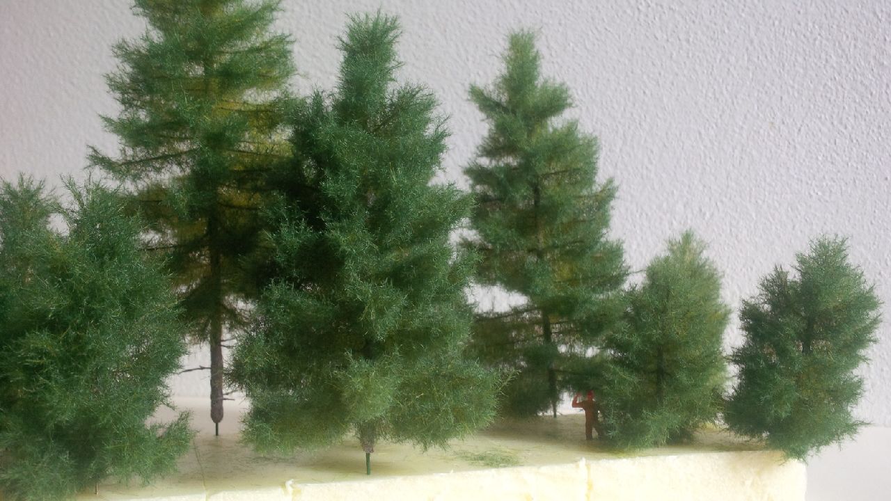

Ciao a tutti,
volevo postare le immagini degli ultimi nati, ma dopo che Axel ha appena richiamato il post dello Stummi nel filetto di Milano Chiaravalle il confronto è duro!!! :|

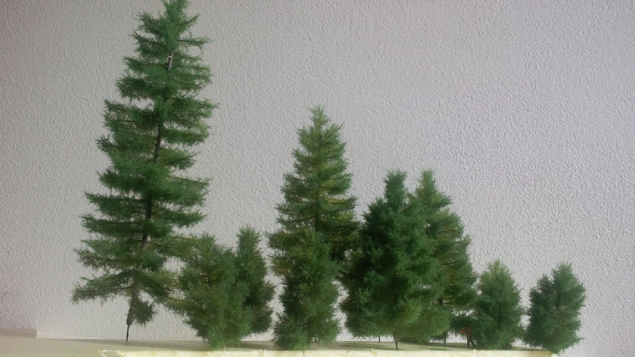

Tavolozza di pini tra 6 e 23 cm, ancora da ripulire di piccole sbavature:
IMG_20150109_144835-1.jpg [ 178.11 KiB | Osservato 4582 volte ]
IMG_20150109_144940-1.jpg [ 163.17 KiB | Osservato 4582 volte ]
Questo è circa 8 cm

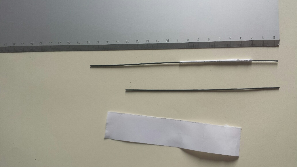

Per il tronco impiego barrette per fioristi del diametro di 1mm della lunghezza voluta.
Lasciando spogli un paio di cm per l'inserimento dell'albero nel suolo, come prima cosa ricreo l'effetto del tronco che si assottiglia verso l'alto avvolgendo qualche ritaglio di carta a partire da quella che sarà la base dell'albero.

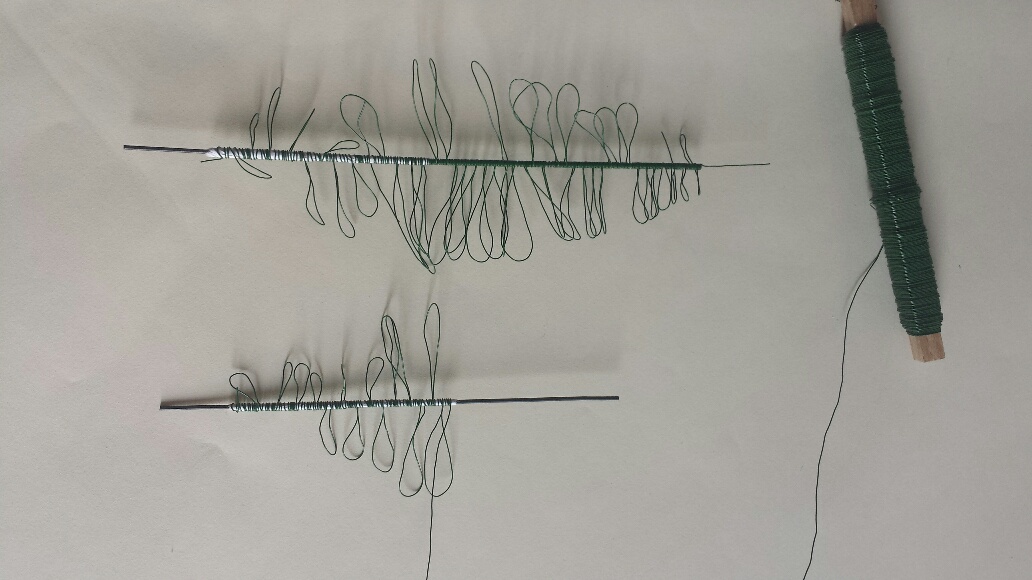

Poi con del filo di ferro per fioristi del diametro di 0,4mm , partendo dalla base inizio ad avvolgere il tronco facendo ogni 5-6 passaggi delle asole come in foto.
20150110_150556_resized.jpg [ 162.61 KiB | Osservato 4385 volte ]

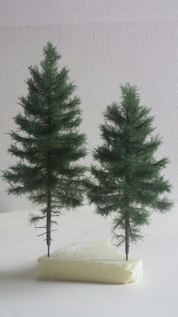

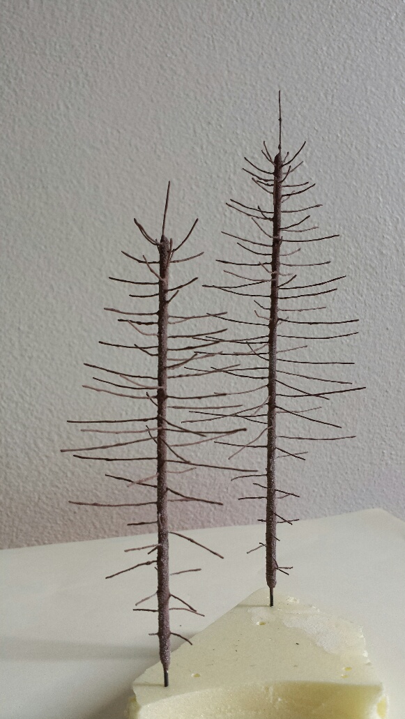

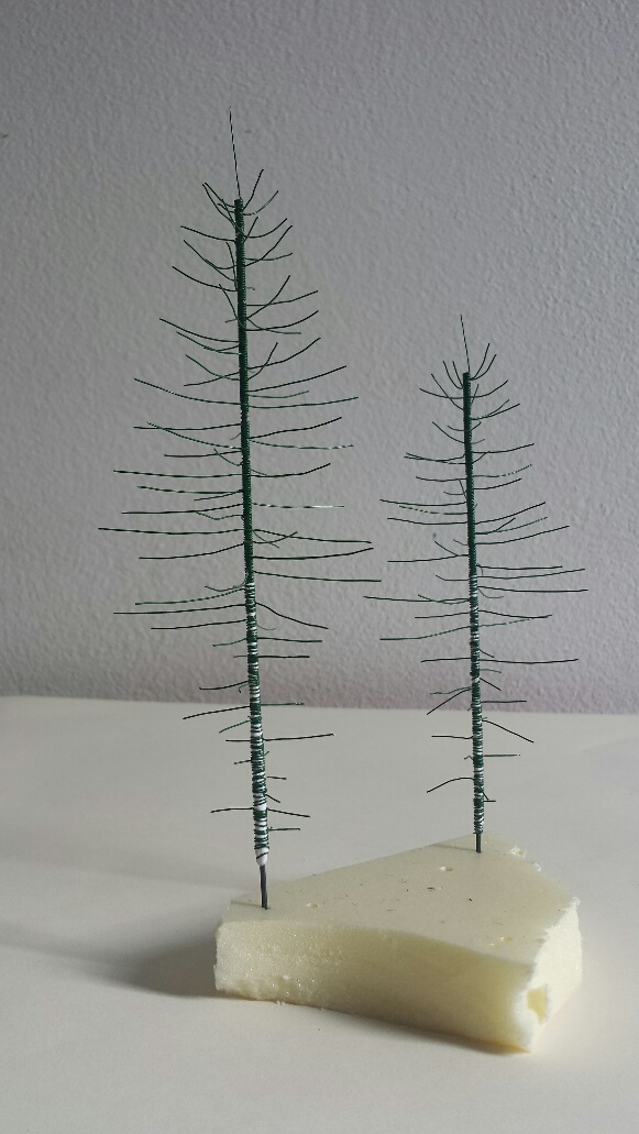

Una volta finito con tutta la superficie del tronco, taglio con le forbici le estremità delle asole ottenendo due rami per ogni asola. A questo punto do ai rami la forma desiderata, aiutandomi con le pinze per raddrizzare prima e per incurvare poi. Ci vuole un po' di pazienza ma alla fine dopo un bel po' di modellamento il risultato è tipo questo.
20150111_124931_resized.jpg [ 162.35 KiB | Osservato 4385 volte ]

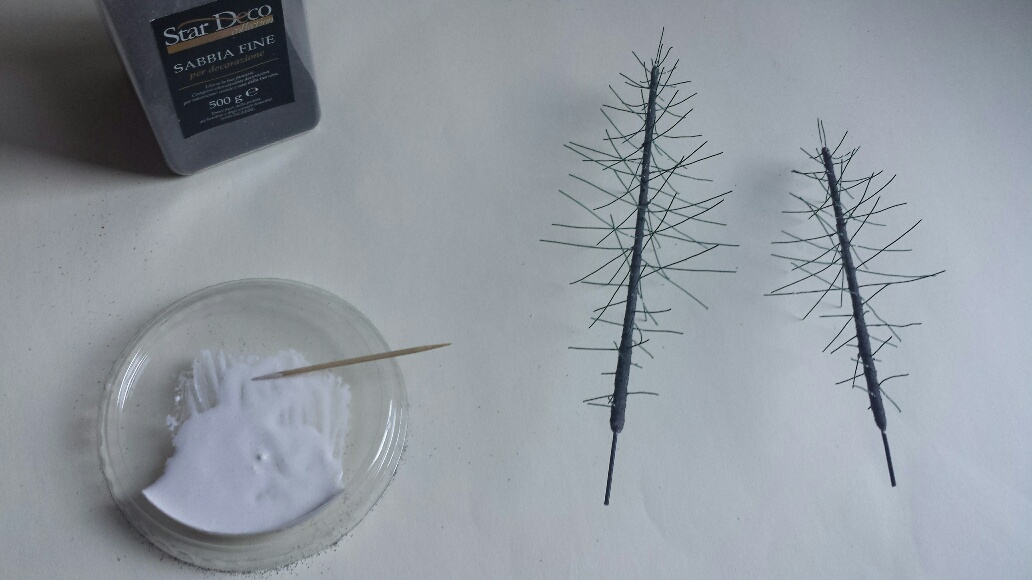

Dopodiché ricreo la corteccia. I tedeschi dello Stummi utilizzano soprattutto la polvere di legno, ma per non rischiare di inalare questa roba che pare faccia molto male ai polmoni per ora utilizzo della sabbia da decorazioni. Quella della foto costa un sacco, sicuramente si può trovare lo stesso a molto meno, ma la avevo già in casa e non l'avrei mai più utilizzata in altro modo per cui finché non mi finisce è ok.
Per fissarla sul tronco, vi spalmo prima con uno stuzzicadenti una mistura di acqua, colla vinilica e stucco in polvere.
20150111_155603_resized.jpg [ 152.7 KiB | Osservato 4385 volte ]

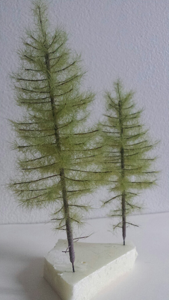

A questo punto spruzzo solo sui rami e dal basso verso l'alto colla spray, per poi applicare fibre elettrostatiche con il rizza erbetta autocostruito. Ripeto più volte questo passaggio a seconda del tipo di conifera che voglio riprodurre. Alcuni larici autunnali potrebbero essere quasi completati così, dopo alcuni necessari ritocchi come la pulizia del tronco dalle fibre in eccesso.

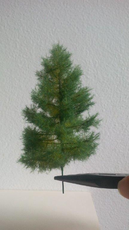

Stavolta però volevo riprodurre degli abeti rossi, quindi sono andato avanti. Con l'aerografo ho prima ridato ai rami carichi di fibre all'incirca lo stesso colore del tronco. Poi una volta asciugatosi il tutto, ho ripetuto il passaggio di colla spray+fibre utilizzando questa volta una pezzatura minore e verde scura.
20150118_100636_resized.jpg [ 234.23 KiB | Osservato 4385 volte ]
ET VOILA!!
