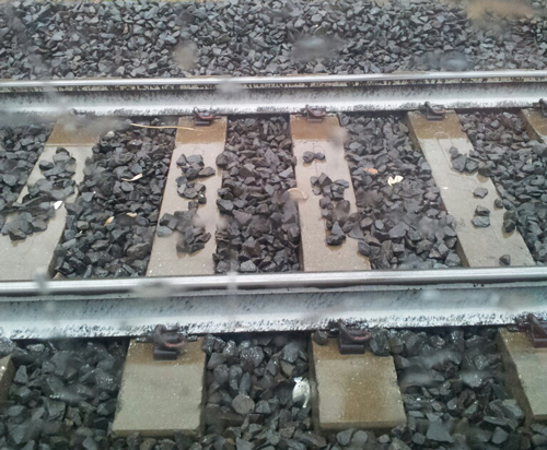

Ciao Dario, se ti faccio vedere questa foto, a quale armamento la associ?
:wink:
ps. piena linea della roma-cassino FL6, nei pressi della staz. Tor Vergata.

Pare più un Peco 75 in termini di distanza tra le traversine, ma sembrano piatte :shock:

no non sono piatte....ma domani cerco di prenderle di traverso!!

L'interasse delle traverse è ormai unificato in ambito UIC tra 600 e 650 mm (scali esclusi), ma le traverse no, attualmente nessun binario commerciale riproduce traverse in cemento dei tipi utilizzati in Italia. Per gli attacchi vanno tutti bene, e possono essere usati anche mischiati sia in linea che nelle stazioni. Va da se che per mischiati si intende tratti di linea di alcuni km, o interi binari di stazione.
