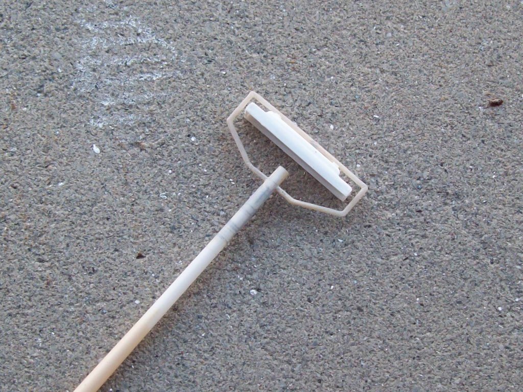

Ciao a tutti,
ho deciso di provare a realizzare dei lampioncini a cetra per il diorama a cui sto lavorando.
Il palo è un tubicino di plasticard (evergreen) tornito in modo da avere la rastrematura in alto (i lampioni a cetra possono avere o il tubo telescopico o quello rastremato verso l'alto, ho scelto la seconda variante).
Per il supporto ho provato inizialmente con il filo di ottone (e anche con quello di acciaio), ma è inutile, con i metalli non mi ci trovo, ho un feeling migliore con la plastica. Ho quindi preso un tondino da 0.6mm e ho ricavato il supporto monobraccio, incollato poi al palo.
cetra1.jpg [ 239.67 KiB | Osservato 9314 volte ]

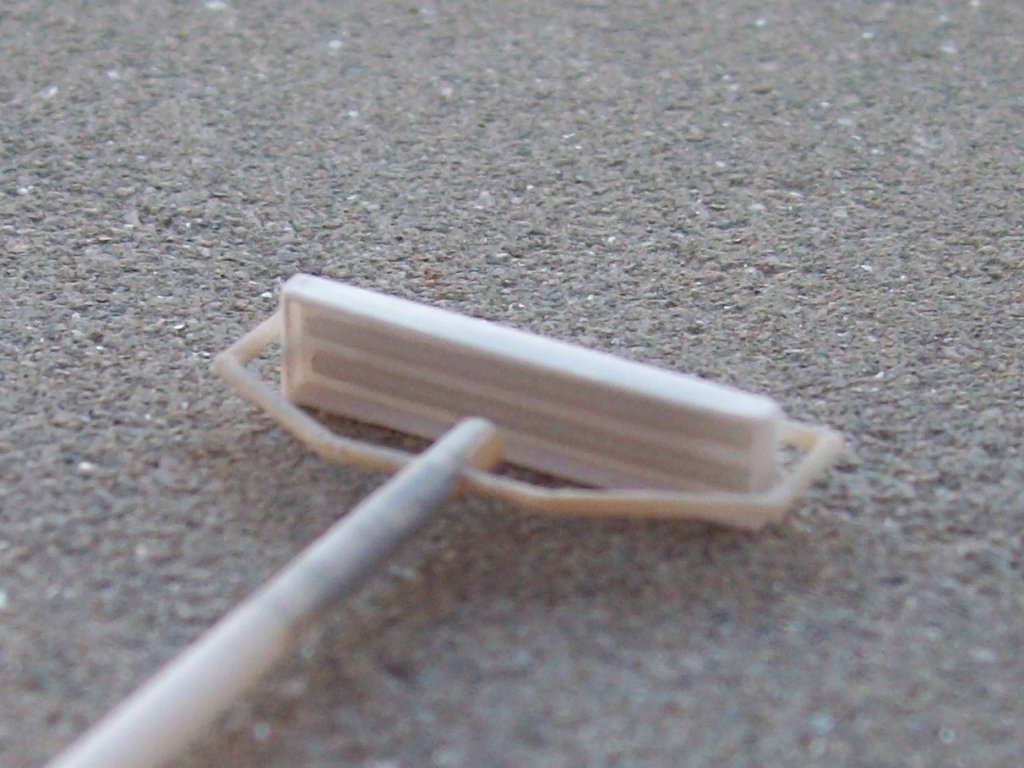

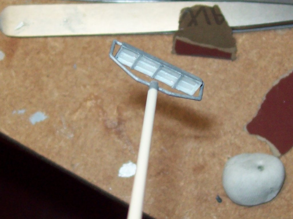

In seguito ho realizzato la plafoniera con plasticard. Un pezzo da mezzo millimetro per il "tetto" della plafoniera e dei listelli 0.25x1.25mm per i lati. Il pezzo a tronco di piramide (che collega la plafoniera al supporto tubolare) è anch'esso realizzato con del plasticard da 2mm smussato ai bordi. Con 2 striscioline da 0,25mm di spessore ho inoltre realizzato i supporti, nel punto in cui la plafoniera si collega al tubo.
Tocco finale, sempre con il tondino di plastica ho realizzato i 2 tubi al neon dentro la plafoniera. Non ho ho previsto vetro (troppo spesso), ma potrei con striscioline di plasticard replicare la divisione in "quadretti" del vetro della plafoniera.
cetra2.jpg [ 131.21 KiB | Osservato 9314 volte ]
Questo è il primo prototipo (ancora da verniciare), conto di realizzarne altri 4 o 5 per i marciapiedi del diorama.... per la stazione invece potrei fare la versione con la sola plafoniera attaccata obliquamente ai muri.... lì il vetro ci vorrà perché il fondo è più evidente... una volta "quadrettata" la plafoniera, penso di provare a realizzare i trasparenti con un po' di micro crystal clear.

Il risultato mi sembra davvero ottimo, potresti postare una foto con inquadratura dall' alto?
Son curioso di vederlo finito, complimenti!

Sì, ho inserito un tondino di ottone del giusto diametro, con una goccia di cianoacrilato sopra e sotto. Così l'ho anche usato come "albero motore" da serrare nel mandrino del minitrapano. Ho poi levigato con carta vetrata bagnata, onde evitare surriscaldamenti e fusione della plastica. Finita la tornitura ho tolto il tondino. Sotto però ne reinserirò un pezzo in modo da "piantarlo" più comodamente nel piazzale di forex del diorama di stazione.
Per evitare smussature ai bordi, il tubo di plastica era più lungo del valore finale, poi l'ho accorciato sopra e sotto alla giusta dimensione prima di installare la struttura che regge la plafoniera. In questo modo inoltre il tondino di plastica attraversa completamente il palo, rendendo il fissaggio più robusto.
Adesso sto lavorando al secondo lampione, poi posterò alcune foto anche dei dettagli della parte superiore. Ho realizzato anche la "quadrettatura" della plafoniera e il finto vetro con del crystal clear. L'effetto è ottimo.

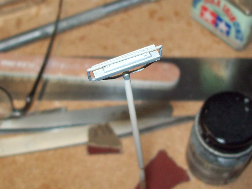

Come promesso, qualche altra foto....
cetra4.jpg [ 82.29 KiB | Osservato 8920 volte ]
Vista da sopra. Si possono notare i 2 pezzetti di plasticard che ho messo sopra la plafoniera, per collegarla al tubo. Il tutto è stato colorato con colore alluminio e con un mix fatto da una parte di "radome" (Gunze H318) e due di bianco opaco. Mix fatto a occhio per imitare il colore che hanno i pali qui dalle mie parti.

Con delle striscioline 0,25 x 0,50 ho fatto i supporti del vetro (ovviamente fatti più larghi e poi rifilati a misura una volta asciugata la colla). Con del crystal clear ho poi riprodotto il vetro. L'effetto mi pare convincente... l'unico errore è che i supporti dovrebbero essere 5 e non 3 (ce ne sono 2 aggiuntivi quasi ai bordi esterni della plafoniera). Il secondo lampione (con il crystal clear che sta asciugando adesso) infatti ne ha 5.... ma lì il posizionamento è stato più semplice perchè il lavoro l'ho fatto prima di montare la plafoniera sul tubo!
Comunque userò anche quello con solo 3 supporti.... una piccola inesattezza, ma chissenefrega....
Alla fin fine, la realizzazione di questi pali non è difficile... è solo una cosa molto lunga... nel senso che lavorando con pezzi così piccoli, ogni volta che ne incolli assieme 2, poi devi lasciar riposare il tutto prima di procedere sennò manipolandoli per fare il resto, distruggeresti tutto.... il segreto è la giusta colla.... tamiya extra thin cement... ad azione capillare... è così scorrevole che basta mettere i pezzi in posizione e toccarli con il pennellino. La colla penetra nella giuntura e fonde la plastica, in pratica senza lasciare alcun segno.
I pali sono ancora più lunghi della dimensione finale e nella base ho incastrato uno stuzzicadenti che mi aiuta a maneggiarli senza maneggiare troppo la vernice. Li rifilerò alla giusta altezza solo prima di posizionarli sul plastico. La misura che pare essere la più corretta, guardando le foto e le varie "stime" è sui 54-58mm, ovvero 4,7-5 metri (lunghezza palo dalla base fino al punto in cui si inserisce il supporto a tubo della plafoniera). Farò un po' di prove finali anche in relazione ai pali della catenaria, per capire la misura più verosimile.

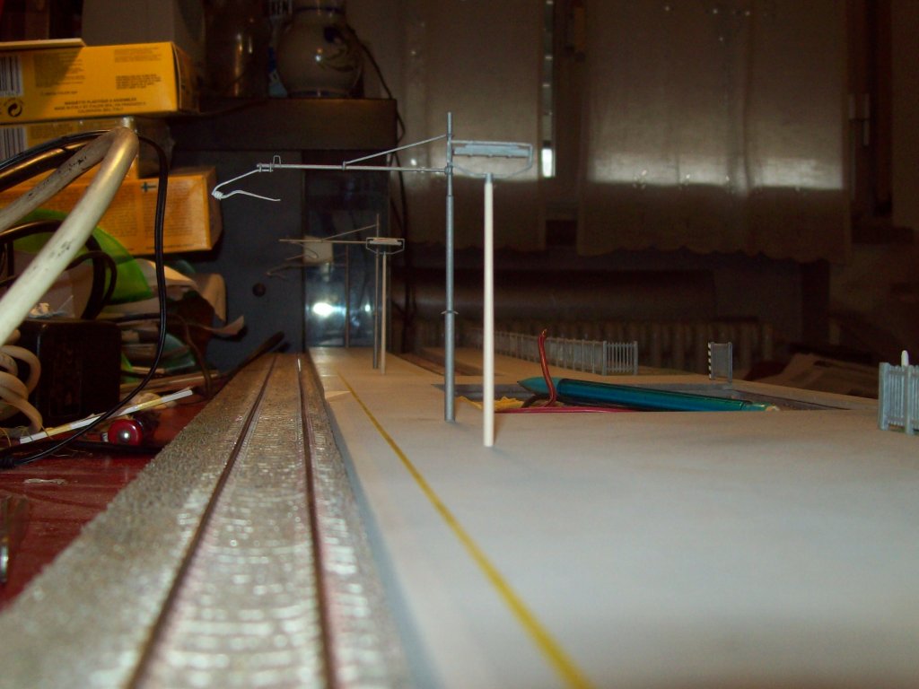

I primi 2 pali posizionati sul diorama....
cetra5.jpg [ 95.56 KiB | Osservato 8654 volte ]
L'effetto mi pare buono.
A differenza dei pali per la catenaria, già posati con il supporto delle dime per verificare la perpendicolarità, i pali a cetra sono solo "infilzati" nel forex, non sono ancora fissati. Aspetto di averli tutti e 5 e poi li sistemo, veridicando che siano dritti. Ho inserito nella base un semplice filo di ottone da 0,6mm che darà robustezza al fissaggio e soprattutto mi consentirà di piegarli un po' da questa o da quella parte in modo che stiano dritti.

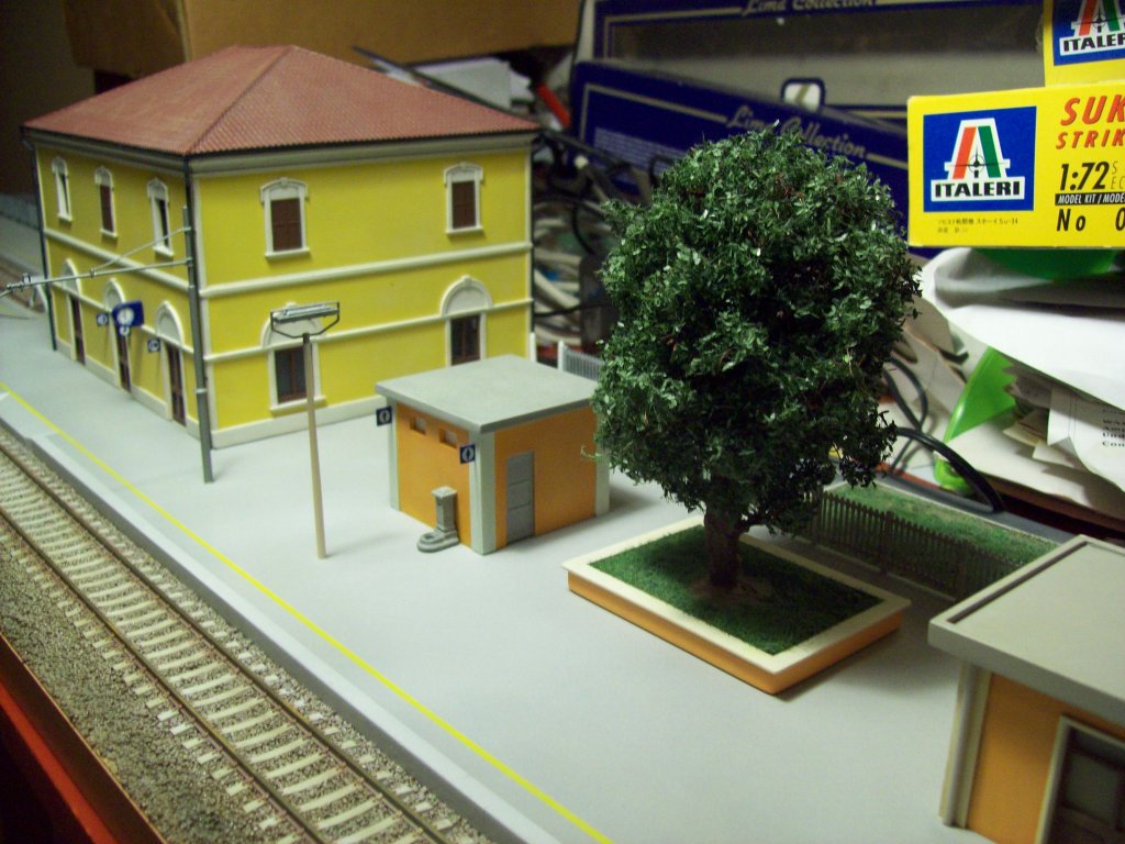

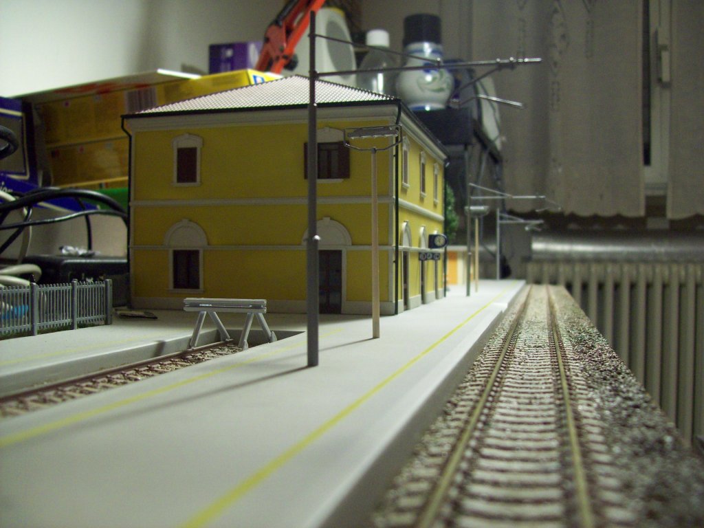

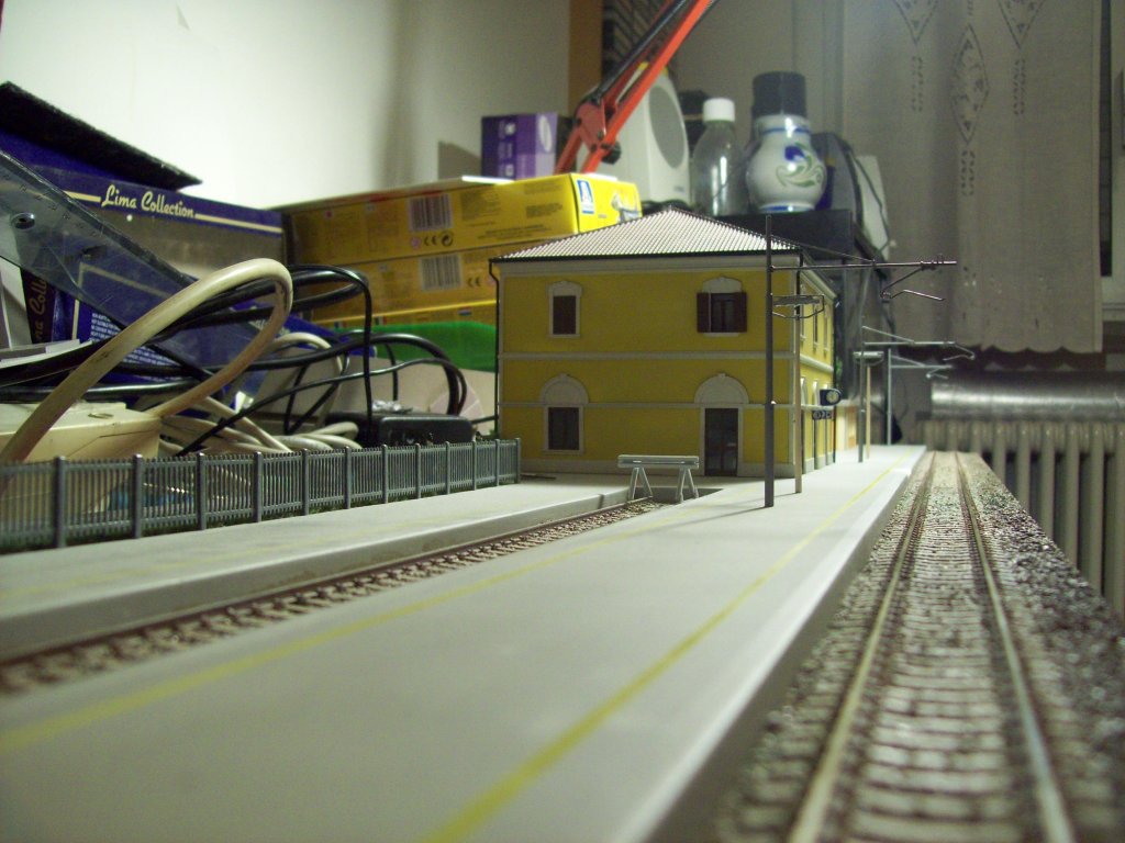

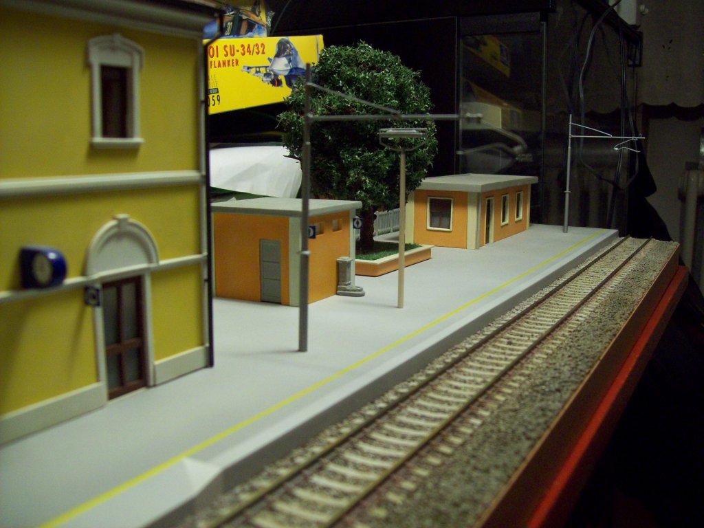

Ho fatto anche qualche altra foto nuova...
100_7665.jpg [ 120.47 KiB | Osservato 8639 volte ]
100_7667.jpg [ 118.27 KiB | Osservato 8639 volte ]
100_7669.jpg [ 125.23 KiB | Osservato 8639 volte ]
100_7671.jpg [ 147.43 KiB | Osservato 8639 volte ]
I bagni e l'aiuola (così come la fontanella) sono ancora da fissare, ma quella più o meno dovrebbe essere la disposizione definitiva. Direi che i lampioni sono proporzionati al resto degli edifici e ai pali della catenaria.
