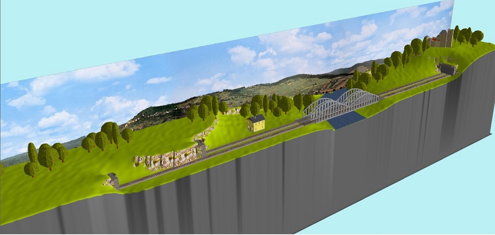

Provo a darti un'idea progettuale di cosa farei io al tuo posto, con un budget molto limitato, fermo restando che nessuno vuole toglierti il piacere di progettare il tuo plastico. Premetto che è una bozza, magari indegna rispetto la maestria di Bomby.
In questa ipotesi ho usato armamento Roco cod. 83 e raggio 42 cm, ovvio che un raggio più ampio per far circolare materiale italiano sarebbe preferibile. Misura 500x122 cm. La parte in vista è circa la metà. Un fondale separa la parte in vista dal corridoio centrale per accedere ai binari nascosti. Il lato nascosto così si può accostare direttamente contro il muro.
Non ci sono deviatoi. 3-4 treni possono essere ricoverati nei cappi. Usando l'analogico, sarebbe consigliabile mettere (anche in un secondo tempo) il blocco automatico (per capire come funziona vedi qui http://www.scalatt.it/bottega%20plastic ... matico.htm).
Alessio

wow, hai reso esattamente quello che ho intenzioni di realizzare, cambia leggermente il tracciato in quanto sto optando per questa un altra tipologia, doppio binario nella zona a vista, e binario singolo nella zona nascosta, come allegato nell' immagine.
oggi sono stato a brico ho già dato un occhiata a vari componenti per realizzare il ponte e i pilastri (vorrei fare tutto da solo senza comprare niente)
Per donare maggiore realismo al ponte prima realizzo la struttura in legno e poi passo una mano di (quale materiale?) per simulare il cemento dei pilastri di sostentamento dipingendo il tutto con qualche tocco di invecchiamento.
Qualche buon anima che mi aiuta con la struttura di base? non so che tipologia di legno comprare per risparmiare e soprattutto lo spessore, grazie

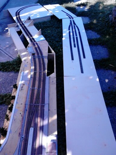

Messaggi: 632
Località: pordenone
io ho usato multistrato da 18mm per la struttura...da 12mm per i vari piani......comprandolo in fogli interi da un falegname (che si occuperera' anche di tagliartelo a misura) pagando molto meno rispetto ai vari brico.....
