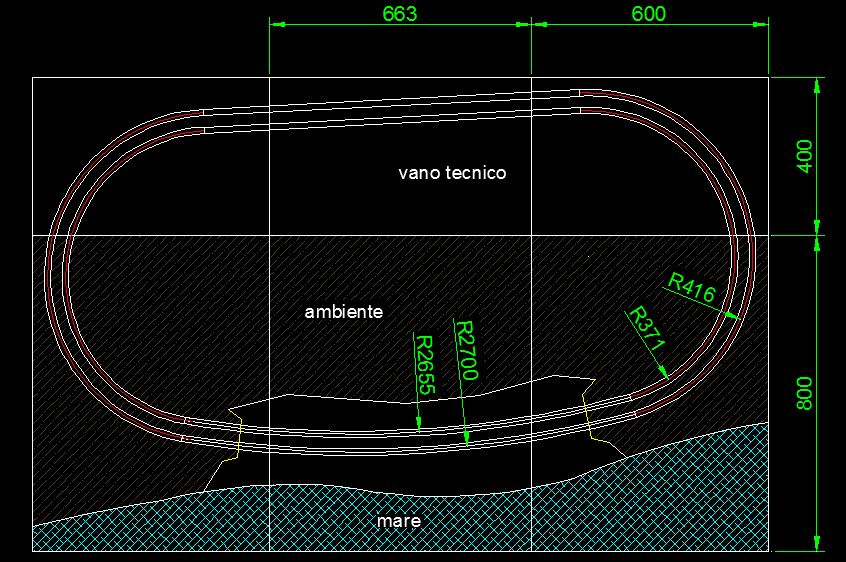

Dopo aver mandato in pensione il "Plastico della Liguria", mi accingo a realizzarne uno nuovo, stesse dimensioni e stesse caratteristiche.
Ciò che cambia è la struttura, che sarà del tipo modulare, per agevolare le operazioni di trasporto in caso di traslochi.
Il nuovo Plastico della Liguria sarà composto di due moduli delle dimensioni di 60x120x55 cm e uno, intermedio, delle dimensioni di 66x120x55 cm.
L'ambientazione è sempre un tratto di piena linea a doppio binario che scorre tra due gallerie a mezza costa lungo la riviera, al di sopra ci sarà un tratto di strada statale "Aurelia" e il paesaggio sarà dominato dai rilievi montuosi che scendono verso il mare e poche costruzioni. Le dimensioni totali del plastico sono di 183x120 cm
Il tratto in vista sarà costituito da una curva di ampio raggio lunga circa 90 cm, posta tra due gallerie. Tutto il resto sarà nascosto. Ho volutamente ridotto all'essenziale il tracciato, onde ottenere risultati visibili in tempi non troppo lunghi e avere il minimo della spesa. Il tracciato serve solo per far transitare un treno per volta sulla linea di parata lunga 90 cm, non serve altro. L'idea era quella di costruire un diorama, poi è stata data la possibilità di un minimo movimento. L'armamento sarà Peco codice 75 binario flessibile con traverse in cemento.

Ciao, perché non metti una piccola stazione nascosta e delle bretelle tra i binari di corsa per varriare il movimento dei convogli tipo transiti su binario illegale, ecc?
Buon lavoro...
Despx
 Oggetto del messaggio: Re: PLASTICO: Il Plastico della Liguria II
MessaggioInviato: giovedì 19 febbraio 2015, 23:31
Messaggi: 658
Per avere meno problemi possibili di circolabilità dei modelli, personalmente non scenderei al di sotto almeno dei 420.mm di raggio
MessaggioInviato: venerdì 20 febbraio 2015, 10:14
Iscritto il: martedì 19 luglio 2011, 16:06
Messaggi: 66
Io allargherei il più possibile la parte in vista, anche solo un centimetro in più per lato.. potresti poi lasciare a vista la parte iniziale della curva, magari dandole un raggio iniziale accettabile. Tutto questo perchè 90cm di linea a vista ti riduce molto le composizioni... allarga il più possibile
Buon lavoro e divertimento!
MessaggioInviato: venerdì 20 febbraio 2015, 11:43
Messaggi: 651
Vorrei esprimere il mio modesto parere.
Io farei il tracciato delle curve totalmente esterno al plastico , cioè metterei due appendici piatta e cernierate alle estremità destra e sinistra in modo da ripegarle dopo l uso.
In questo modo avresti anche 1,5 metri di linea visibile e godresti di un panorama migliore.
Spero di essermi spiegato e spero tu abbia lo spazio per estendere le ali quando lo metti in funzione.
Comunque buon lavoro.
MessaggioInviato: venerdì 20 febbraio 2015, 13:53
Messaggi: 66
questa è un'eccellente idea, la mutuerò anche sul mio plastico.
MessaggioInviato: venerdì 20 febbraio 2015, 17:21
Messaggi: 1652
Località: Piossasco (TO)
Ciao a tutti,
rispondo a qualche domanda.
Le dimensioni del plastico non possono essere aumentate in nessun modo, essendo lo stesso contenuto all'interno di un armadio-vetrina. Quanto al raggio delle curve, quello che ho usato è un compromesso tra lo spazio e la lunghezza della curva di raggio 2700 mm che sarà in vista. Aumentare il raggio delle curve comporta una riduzione del tratto in vista, che è ora di 90 cm. Non vorrei scendere ancora. Sicuramente il raggio comporterà limiti nella circolazione di alcuni treni, ma precedentemente su raggio 371 mm, con qualche modifica, sono riuscito a far circolare senza problemi vetture tipo GC e Z. Il mio obbiettivo è di tornare a far circolare quei materiali o altri con opportune modifiche. Se alcuni veicoli non potranno proprio circolare li esporrò come statici o mi accontenterò di quello che riuscirò a far circolare.
Quanto alla semplicità del tracciato, realizzazione di stazioni nascoste o binari per accogliere treni, ho voluto realizzare il tracciato più semplice possibile. Questo per ridurre i tempi di realizzazione e i costi. Uno scambio elettrificato fra scambio, motore e dispositivi di comando arriva ai 50 euro.... Inoltre, non essendo molto pratico con la falegnameria, ho preferito ridurre al minimo le giunzioni dei binari fra moduli. Aumentare la complessità del tracciato avrebbe comportato il dover realizzare più giunzioni e farle combaciare tutte. Preferisco avere un sistema pratico ed essenziale, montabile e smontabile senza troppi problemi. Tutto questo prevedendo nei prossimi anni diversi traslochi, vorrei aver un qualcosa su cui far girare i treni senza dover ogni volta avere troppi pensieri.

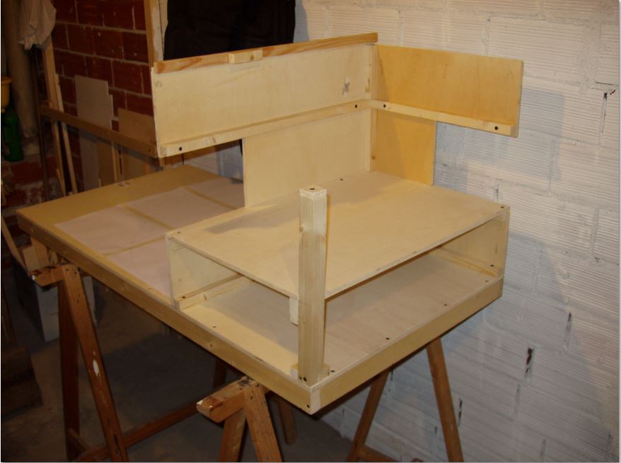

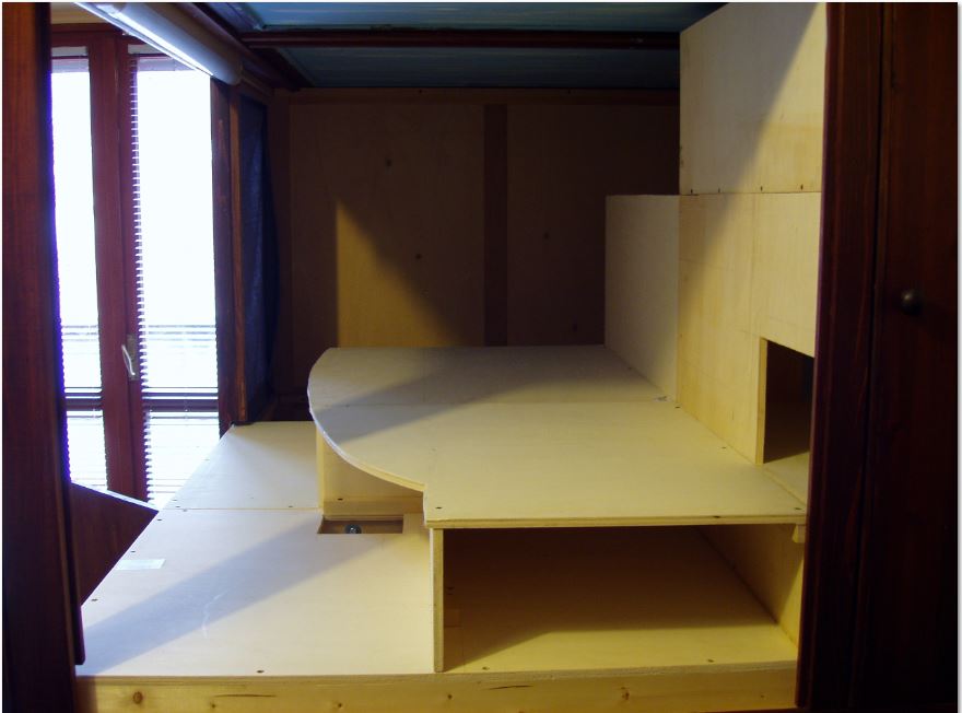

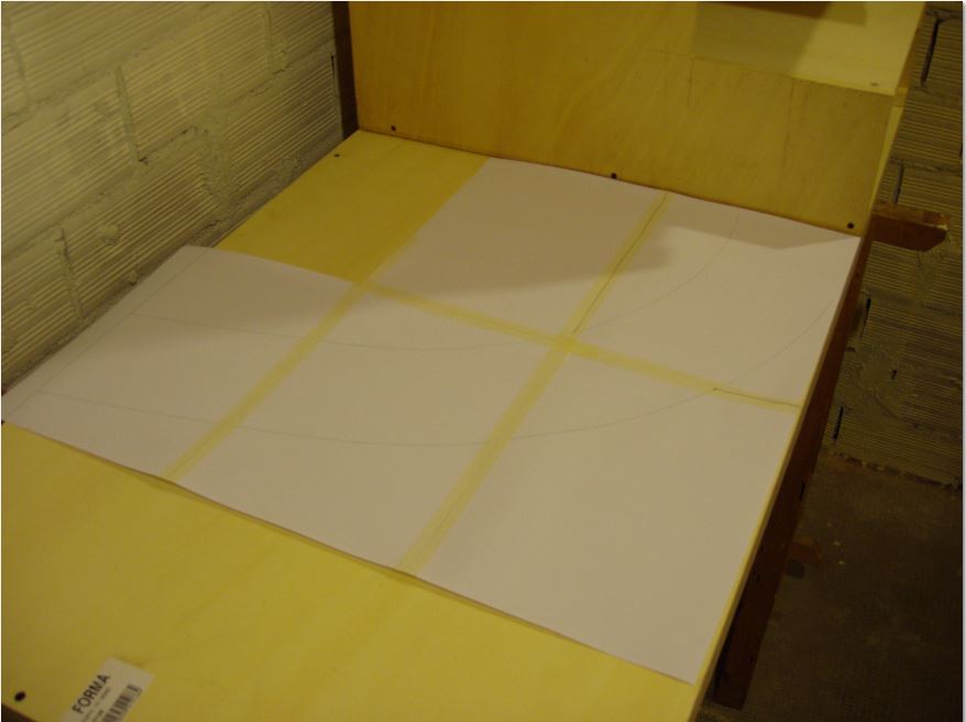

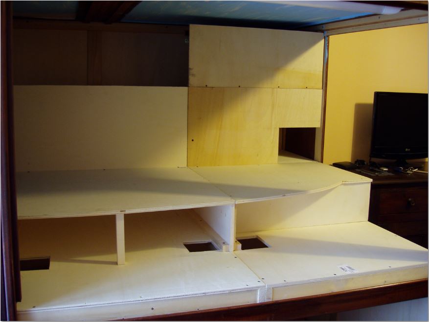

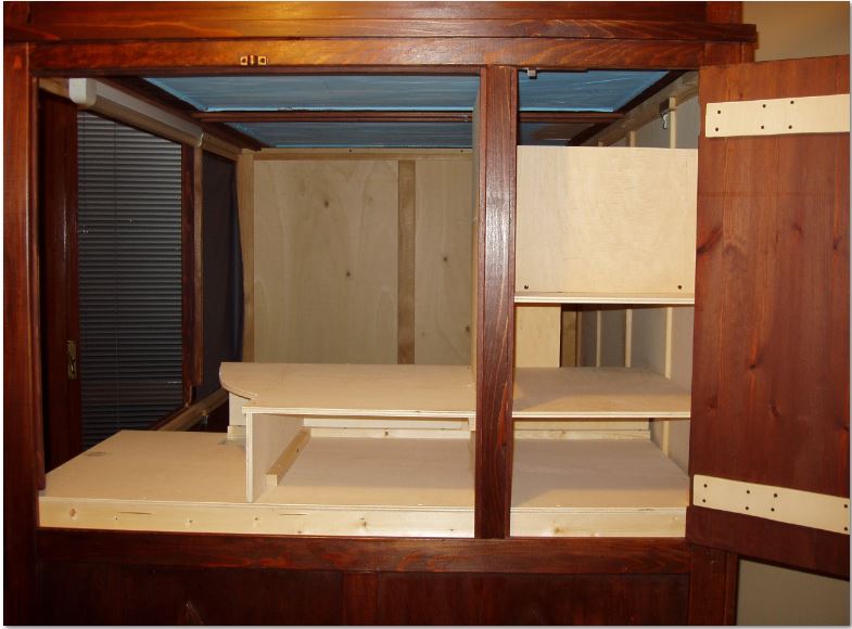

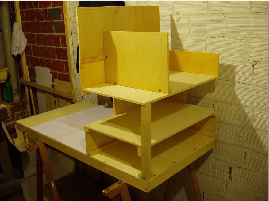

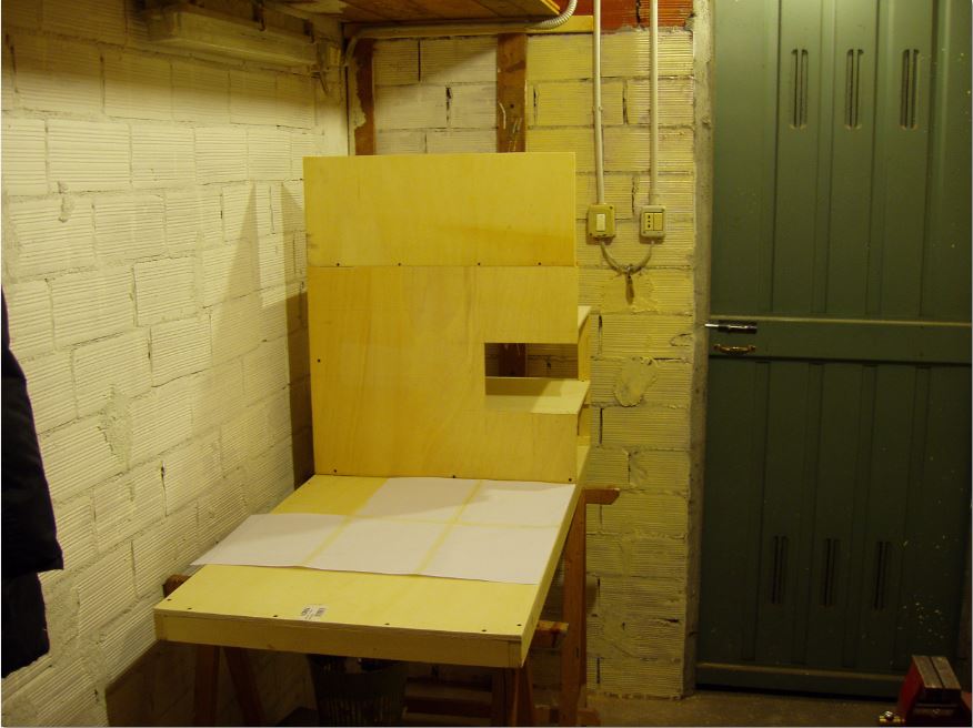

La carpenteria del primo modulo è terminata.
L'ho collocato all'interno del mobile vetrina.
Ora posso iniziare il secondo modulo, quello centrale. Una volta terminato farò le prove di accoppiamento per vedere se ho lavorato con una sufficiente precisione.

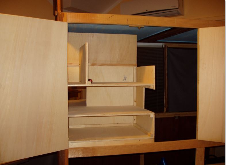

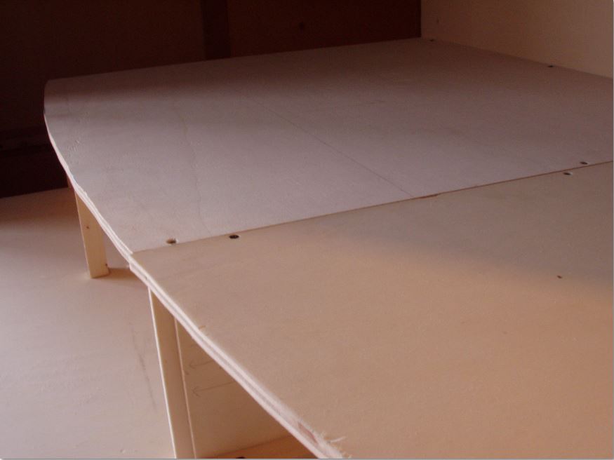

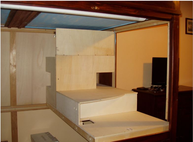

Quasi terminato anche il modulo centrale. Ho provato gli accoppiamenti con il modulo di destra. Sembrano sufficientemente precisi, anche se sarebbe stato opportuno adottare una diversa soluzione magari realizzando l'intera testata da un unico foglio di multistrato da attaccare al telaio del modulo
