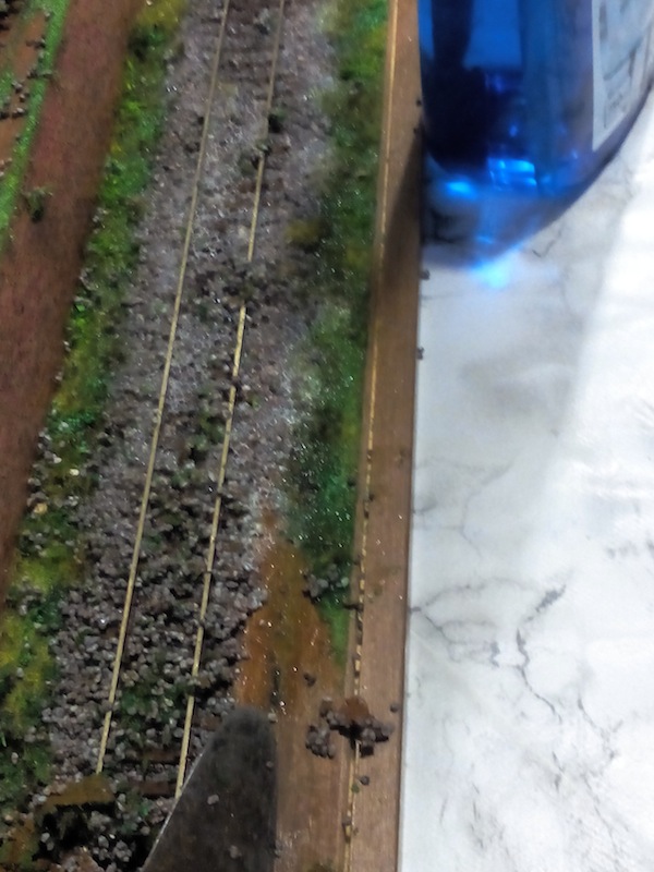

L'alcool è rimasto rosa :x non importa, come già detto tento lo stesso.
Via ai lavori:
l'alcool da risultati simili all'acqua esattamente come atteso

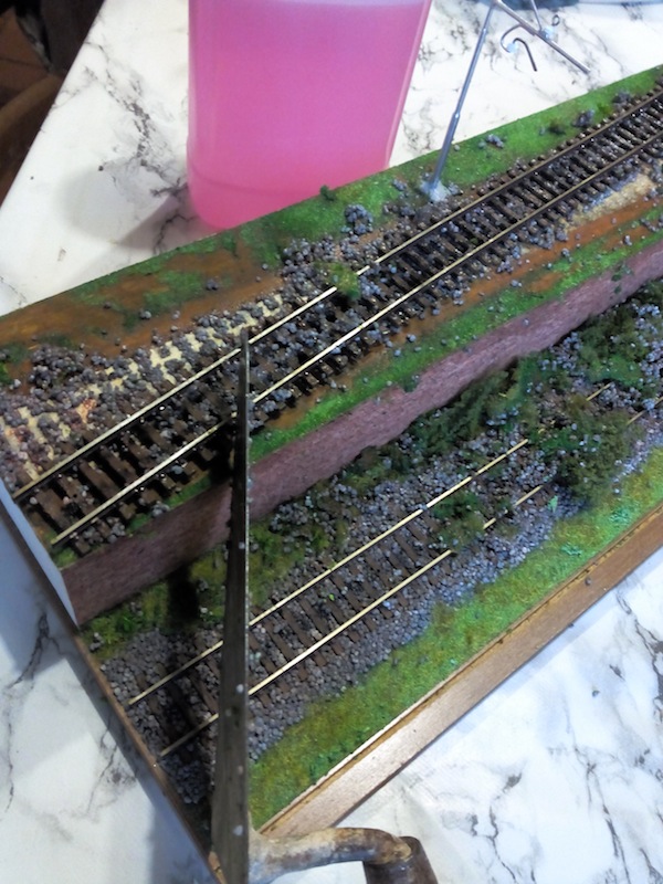

Mi è venuto in mente un piccolo pensiero… il pulivetro! …funzionerà?

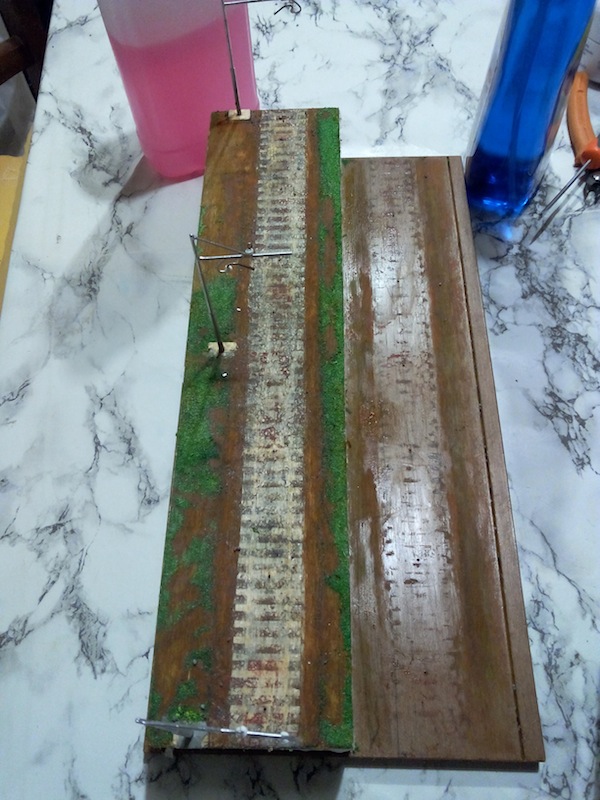

I risultati a confronto:

Ciao Centu; non ho usato nessuna marca in particolare,
avevo in casa quello Coop ma va bene anche il tradizionalissimo Pulivetro.
Il trucco base è farlo agire aspettando pochi minuti (3 o 4) dopo averlo spruzzato.
I tensioattivi, evidentemente, ammorbidiscono molto e anche il vinavil più puro diventa plastico e facile da staccare a spatola.
