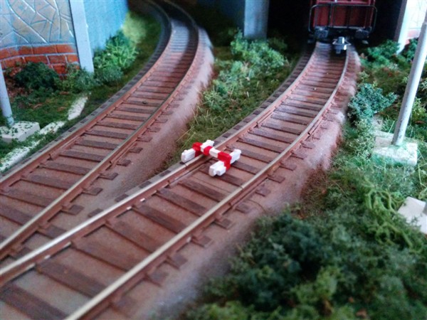

Ciao Massimo, per pochi euro li trovi già belli e fatti nei vari mercatini dal solito Massacesi,o Alberto Collo o MFAL, sono i primi che mi vengono a mente ma ci anche altri produttori. Nella foto che ti allego un esemplare poggiato sul diorama solo per mostrarlo.
Se ti occorre in posizione aperta per consentire il transito dei rotabili allora devi ricorrere all'autocostruzione o qualche riproduzione artigianale di cui al momento non ricordo il nome.

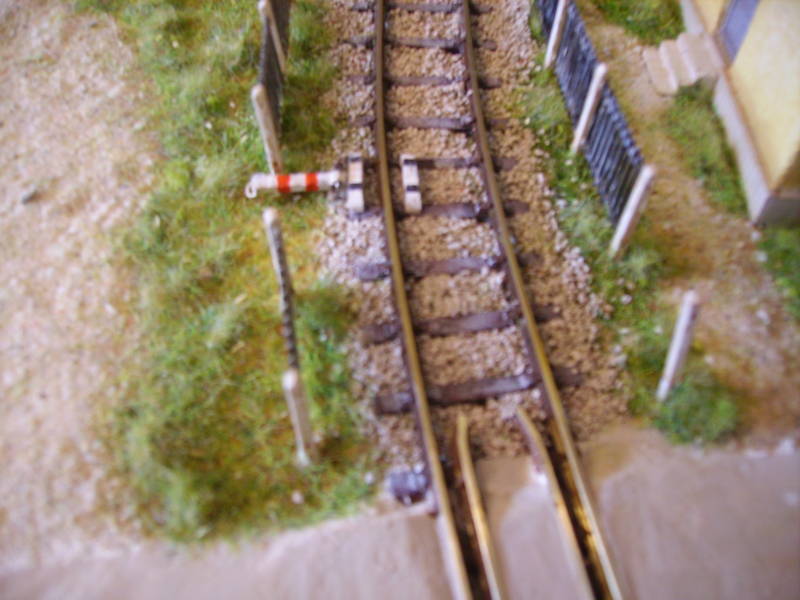

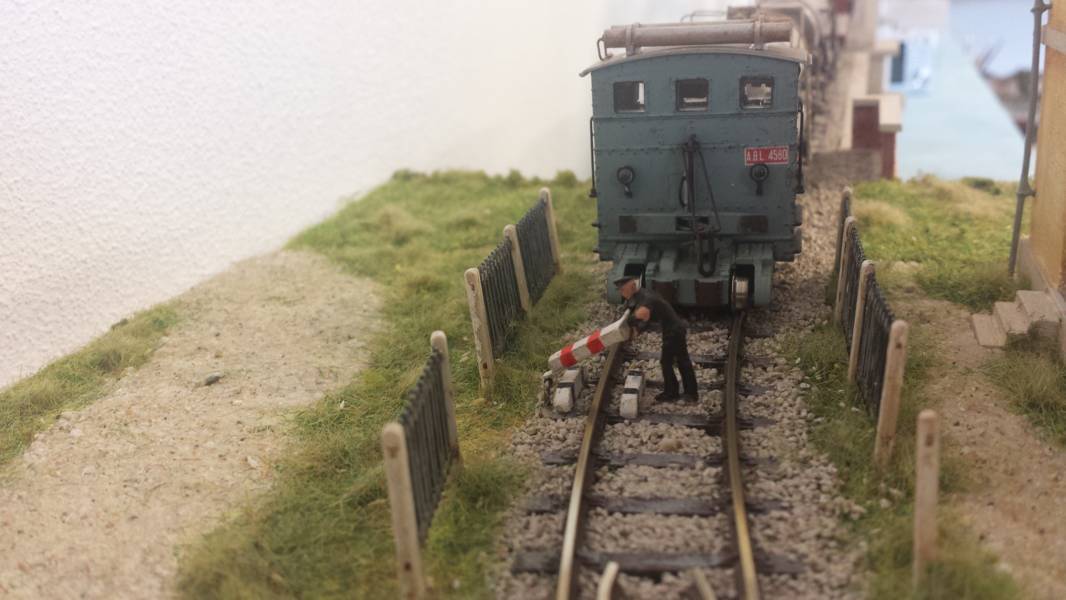

Ti ringrazio molto Emilio, in questa mattinata l' ho realizzato molto alla buona e l'ho posizionato sul V modulo del diorama raccordo cartiera ma può essere facilmente rimosso, andrò a visionare il sito che mi hai indicato.

Pare sia venuto proprio bene! Potresti descrivere come lo hai realizzato?
Nicola
 Oggetto del messaggio: Re: FERMACARRI
MessaggioInviato: giovedì 7 maggio 2015, 7:34
Messaggi: 952
Nicola
Ho adoperato listelli di legno da 2 mm, quelli inferiori sono stati arrotondati alle estremità e successivamente dipinti, quello superiore
è stato dotato di una maniglia per il sollevamento realizzata con quel filo di ferro plastificato che serve a chiudere i sacchetti di cellophane,
spellato dalla plastica è molto fine e adatto allo scopo, nella parte sottostante è stato incollato con cianoacrilato un pezzo di cerniera
(sono molto piccole e si reperiscono nei centri del bricolage) tagliata di misura, al suo interno è stato inserito un profilato a L ricavato
da un fermaglio per carta di misura idonea, fissato al terreno, in questo modo il blocchetto può ruotare di 180° consentendone l'apertura e la chiusura.
Massimo

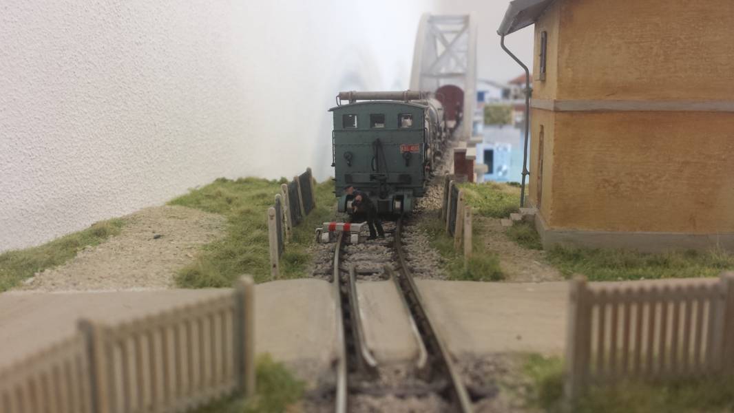

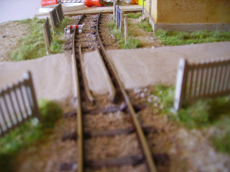

Posto un paio di immagini per far meglio comprendere il funzionamento.

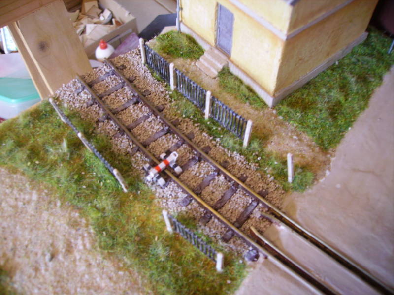

Posto anche io la foto del modello di fermacarri in mio possesso.
Trattasi di prodotto commerciale.

Mi pare identico a quello della foto di Emilio, ma è fisso oppure può essere posizionato anche aperto?, chi lo produce?
Massimo

E' fisso e non ricordo il produttore, devo verificare anche perché ne dovrei avere un altro.

E' un peccato perchè una volta posizionato non ti consente più il transito dei rotabili, se invece fosse composto da tre pezzi separati lo
si potrebbe facilmente elaborare dotandolo di una piccola cerniera o di un forellino ed un profilato ad L oppure ad U in modo da rendere amovibile
la parte superiore consentendone la rotazione a 180°.
