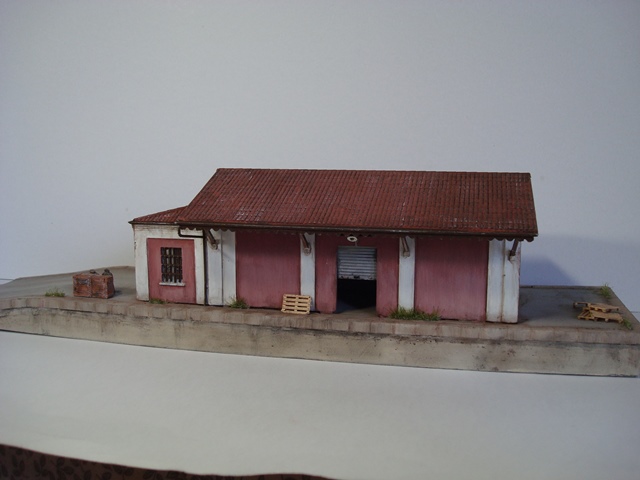

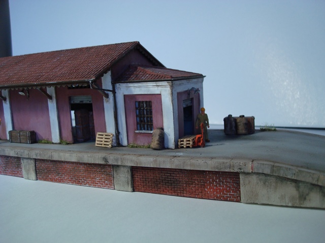

Ciao a tutti, rovistando negli scatoloni con la roba abbandonata in soffitta, ho trovato un vecchio magazzino merci "Olgiate Calco" della Rivarossi... l'avevo probabilmente comprato e montato così così una trentina di anni fa... fortunatamente avevo usato del superattak, quindi con un po' di alcool e olio di gomito è stato relativamente semplice "smontarlo", ripulirlo e ricostruirlo come si deve... ecco qua i risultati quasi definitivi (manca ancora qualche dettaglio, tipo i lampioncioni sulle pareri e i tubi delle grondaie).

L'effetto finale mi piace, ho anche eliminato prima di verniciarlo la finitura "puntinata" delle pareti perchè mi sembrava un po' fuori scala. La base invece l'ho scartata direttamente perchè troppo alta e con dettagli un po' grossolani.... andrà rifatta in forex.

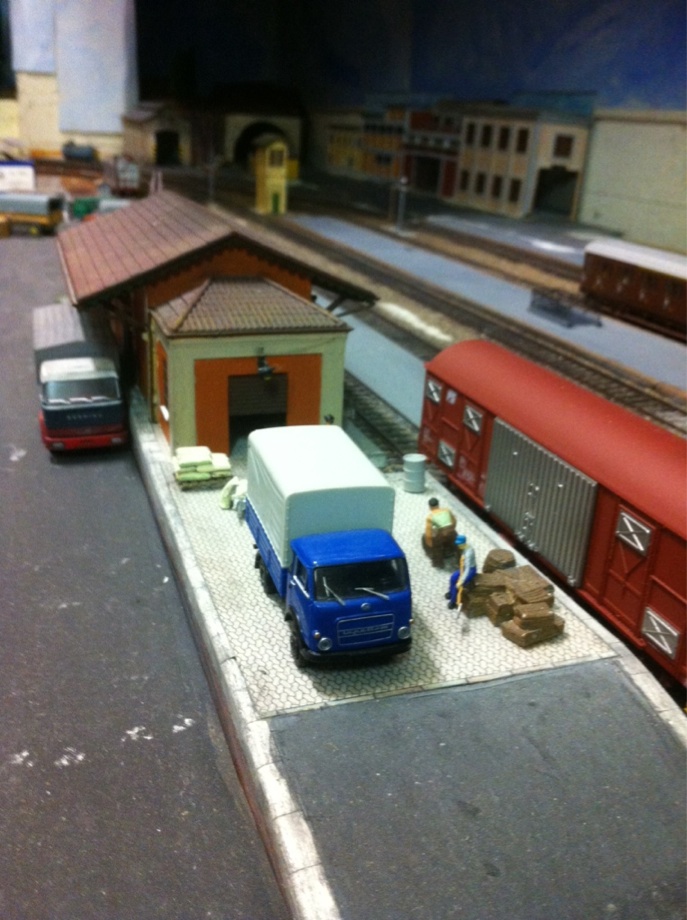

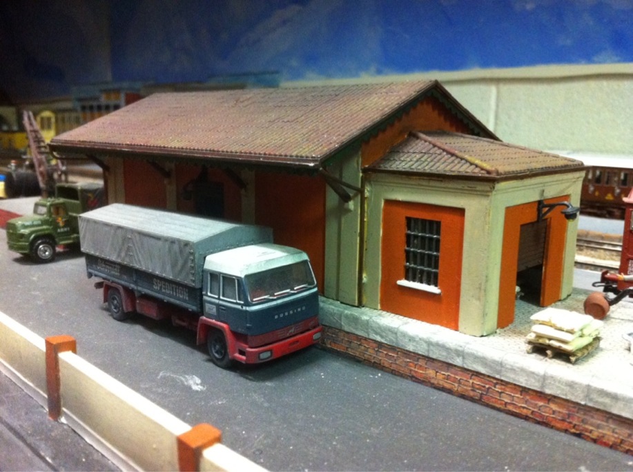

Abbiamo avuto la stessa idea,per le luci ho usato dei vecchi lampioncini di cui non ricordo la provenienza ,dove ho inserito un led , la piattaforma non so se è in scala esatta , io l'ho prolungata e rivestita .

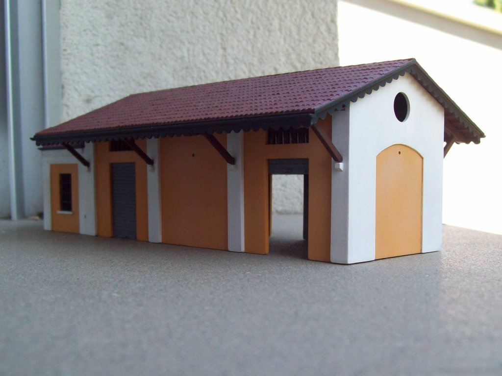

E' sempre un piacere vedere questo magazzino. Però sulla testata cieca eviterei tutta la parete bianca, la realizzerei del colore principale lasciando in bianco solo le lesenature.

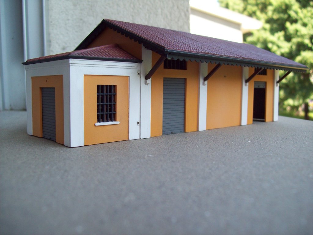

Ciao a tutti ecco la mia versione del Magazzino Merci.
Scusate per la pessima qualità delle fotografie. :?

Bel lavoro Gianni, potresti descrivere i passaggi per ottenere quel bell'effetto "vissuto"? Stupenda la tonalità di colore, cosa hai usato?
Ciao ale.636
grazie per i complimenti.
Per quanto riguarda il colore ho usato normali acrilici,
miscelando del rosso cadmio con un po' di bianco e beige, una punta di viola e una punta
di terra di siena bruciata fino ad ottenere il colore desiderato, (aiutandomi con una foto del reale),
con il colore ancora umido ho sfumato con la stessa tinta in gradazione più chiara.
Infine, per rendere maggiore l'effetto del vissuto, ho usato le polveri
(terra d'ombra, bianco e nero) il risultato è quello che vedi.
Gianni

Grazie per la risposta, é proprio la tonalità che avevo in mente da applicare ai miei costruendi edifici.
