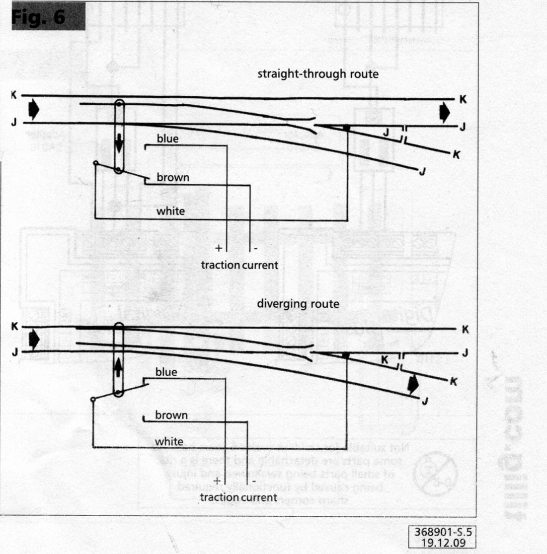

Salve a tutti,
avrei bisogno di uno schema chiaro su come polarizzare i motori Tillig sottoplancia art. 86112.
Grazie per l'attenzione
Davide
 Oggetto del messaggio: Re: Consiglio su Tillig sottoplancia art.86112
MessaggioInviato: domenica 3 giugno 2012, 21:00
Messaggi: 1171
Può bastare?
Bye bye
img130.jpg [ 146.53 KiB | Osservato 4254 volte ]

Ciao a tutti! Scusate se riporto in auge questa discussione, ma mi sono appena addentrato nel magico mondo di questi motori TILLIG 86112 sottoplancia. Ne ho già montato uno e per provarne il funzionamento ho utilizzato un trasformatore roco che eroga 15 volt AC (visto che sul foglietto delle istruzioni dice che il funzionamento è 14-16 volt AC). A me interesserebbe però comandarli tramite la centrale ESU ECOS. Possiedo già un decoder Lenz LS150 (che prima lo utilizzavo per comandare dei motori per scambi elettromagnetici).
La mia domanda è, sono obbligato ad acquistare l'adattatore per motori lenti LENZ 11010 (che per i componenti che sembra aver installato costa un botto) oppure basta seguire lo schema dei due diodi riportato sul manuale dello stesso modulo LS150??
Vi ringrazio in anticipo!!
 Oggetto del messaggio: Re: ELETTROTECNICA: consiglio su Tillig sottoplancia art.861
MessaggioInviato: domenica 21 giugno 2015, 9:36
Messaggi: 235
non ho esperienza dei lenz,ma posso dirti che neanche con il modulo switchpilot,per scambi elettromagnetici, Esu puoi comandare un Tillig,ti occorre anche il modulo accessorio Extension.
Per quanto riguarda l'alimentazione,14-16 v sono troppi,lo scambio si muovera troppo in fretta,io li piloto a 8V,e comunque puoi usare anche la CC,dal momento che dentro il motore ci sono due diodi che si occupanno di "raddrizzare" l'alimentazione per il servo.
Ciao hai la mia stessa identica configurazione, Ecos e LS150 non occorre altro per i tillig
