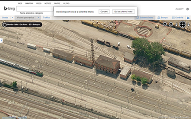

Come riportato da riviste e su questo forum nel 1994 fu fatta un esercitazione allo scalo di BOLOGNA e qui che e mi e venuta l'idea

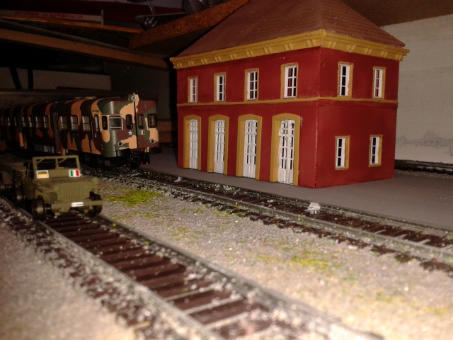

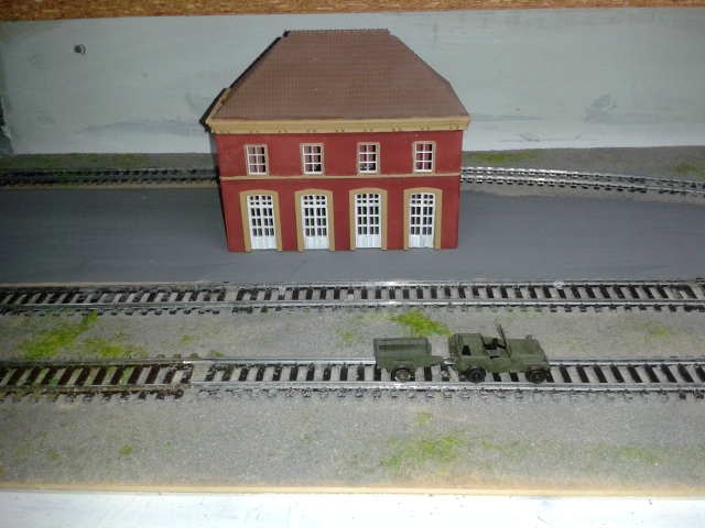

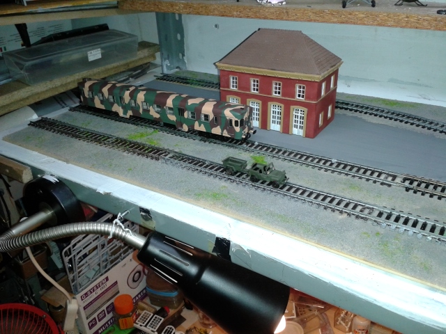

Avendo un ALN668 del genio e fatto una jeep del genio sto impostando il diorama ecco le prime foto.Anche se mangano ancora dei edifici e la torre come si vede nella prima foto che ho presa dall'alto.
Se c'e qualcosa che non va ditemelo poiche e la prima volta.
Grazie e ecco le foto

L' edificio che hai messo ricorda vagamente quello presente. Lo vernicerei di colore come al vero, e vernicerei anche il tetto. Occorre saper fare un po' coi colori.
Poi userei binario flessibile al posto dei binari in alluminio, verniciando le rotaie in marrone (puoi trovare nel forum suggermenti su come farlo). Non dimenticare del ghiaino fine. Si trovano in bustine da qualche Euro a marca Hornby, Noch, Busch, Linea Secondaria (a Novegro), ed altri.
Infine metterei alcuni alberi: i tre a lato del fabbricato, un po' più bassi di esso, ed almeno uno dietro, ben più alto del fabbricato stesso, per dare la proporzione dei volumi all' insieme.
Credo, infatti, che la proporzione dei volumi sia più importante del dettaglio estremo e dell' esattezza dei singoli dettagli.

Grazie per i suggerimenti in fatti diciamo che e una bozza, gia avevo preso in considerazione cambiare i binari perche non mi piacevano e solo per avere un idea. Perche come ho detto gia e la prima volta,hai prossimi aggiornamenti :wink:

Ciao Daniele, per il momento essendo solo un abbozzo ,oltre agli ottimi consigli di Stefano,l unica cosa che mi colpisce è lo spazio un pò scarno ( ma essendo un abbozzo appunto probabilmente nel tuo immaginario avrai già altri elementi paesaggistici da aggiungere) forse anche percè nella foto reale in effetti si vede una porzione di piazzale , quindi con pochi elementi di spicco, massicciata molto estesa ,però su un diorama di quelle dimensioni non grandissime, se mantieni gli stessi spazi della realtà c è appunto il rischio di farlo un pò desolato ;hai pensato ad ambientarlo in una stazione secondaria magari dismessa...? Con massicciata più definita erbacce ecc...E' solo un idea, l importante comunque è che tu lo realizzi come più ti soddisfa

In fatti e una bozza vorrei farlo come da foto, pero secondo me il problema sara lo spazio. La seconda idea sarebbe anche interessente una linea secondaria,ma leggendo la storia dell'evento ,si capisce che l' ALn non e andata non oltre BOLOGNA.

Se hai intenzione di sostituire i binari ti consiglierei di utilizzarne di più fini, specialmente al confronto con la jeep quelli attuali appaiono piuttosto massicci. Anche la coloritura dei binari contribuirà al miglioramento.

Ciao, io per ora lascerei tutto così, binari e massicciata...
È un diorama, ti divertirai a completarlo e proverai soddisfazione nel vederlo finito...sopratutto farai esperienza ed affinerai le tecniche di costruzione per i tuoi diorami successivi...
