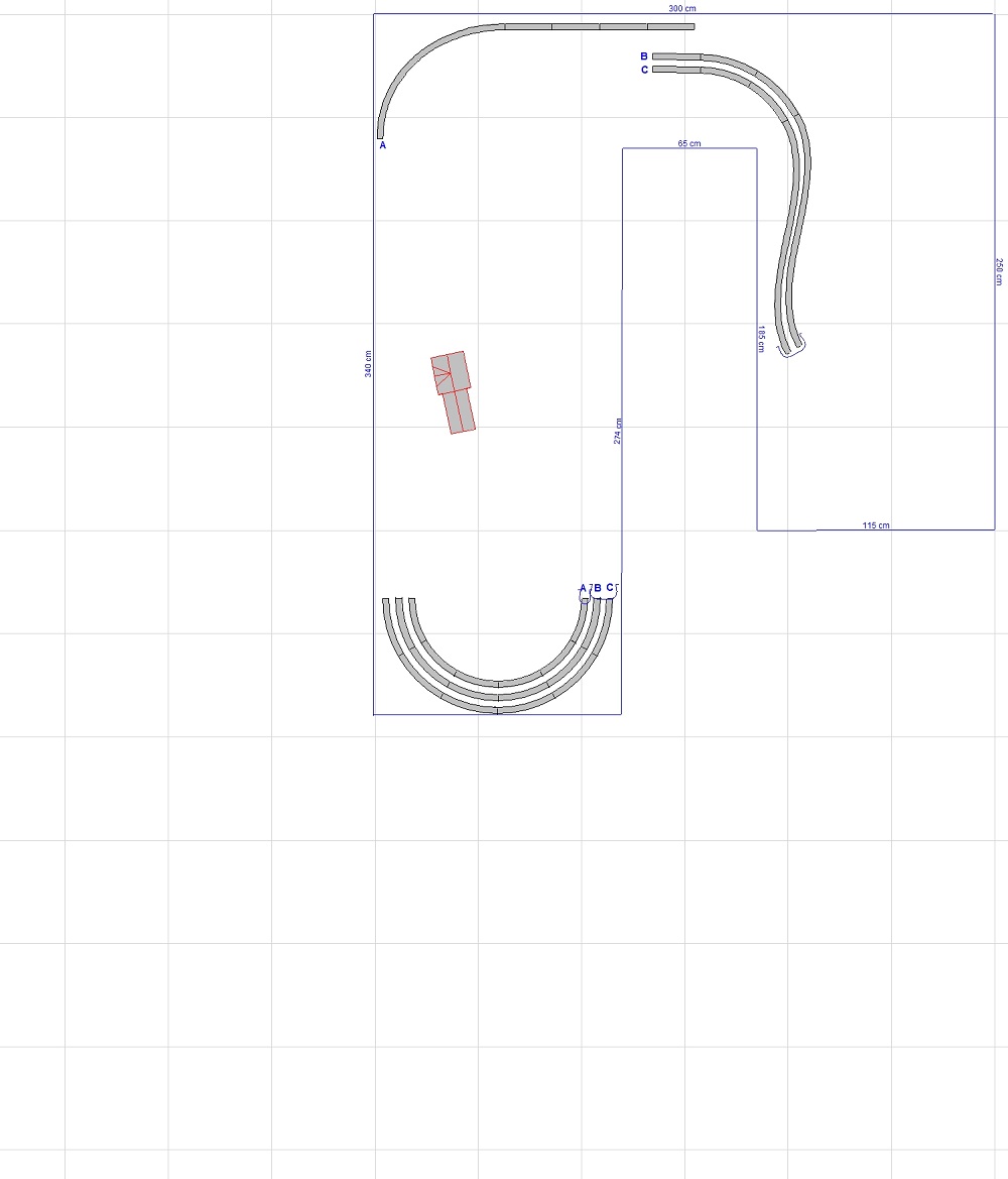

Illustro brevemente il plastico: come potete vedere nell'immagine allegata, la forma è quella a U, la scala è H0 e non c'è un'ambientazione temporale ben definita; ci sono 2 linee di cui una secondaria a trazione termica (lettera A nell'immagne) ed una linea principale a trazione elettrica (lettere B e C nell'immagine).
Nella mia immaginazione la stazione vorrei porla a sinistra mentre sulla destra del piazzale penserei ad un magazzino merci.
Nella mia pochezza fermodellistica non riesco a buttar giù nulla di simil-veriterio e pertanto ogni consiglio ed ogni idea sono i benvenuti.

Lo spazio che ho a diposizione è quello indicato nell'immagine con il lato lungo 340 cm.

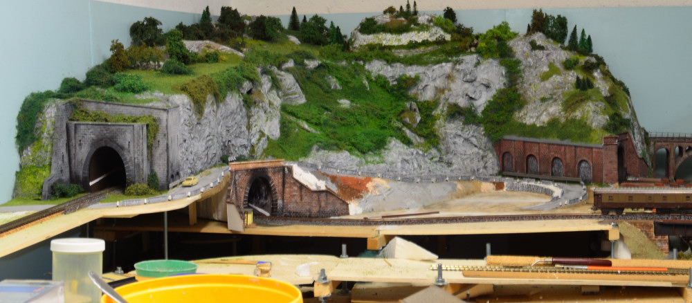

Allego qualche immagine relativa alla parte destra del plastico.

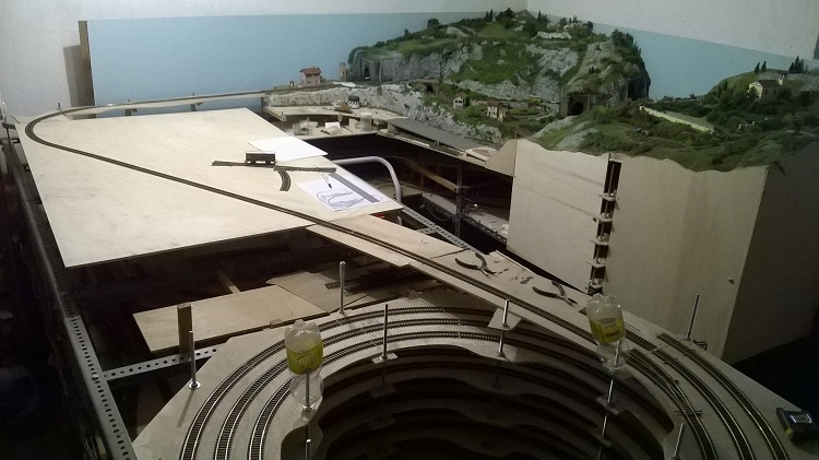

Per rendere un po' più chiaro quanto detto prima circa l'andamento del tracciato allego una foto.
Luigi
http://gigi0753.blogspot.it/
WP_20150930_007r.jpg [ 154.93 KiB | Osservato 5246 volte ]
 Oggetto del messaggio: Re: Aiuto per piano stazione
MessaggioInviato: mercoledì 30 settembre 2015, 16:15
Ok, la foto è più utile di mille descrizioni. Ci si riesce ad allargarsi un po' sul piano superiore verso l'interno dell'elicoidale? Ovverosia, i treni riescono a passare comunque (col pantografo su)? Nel caso, di quanto ci si può allargare?

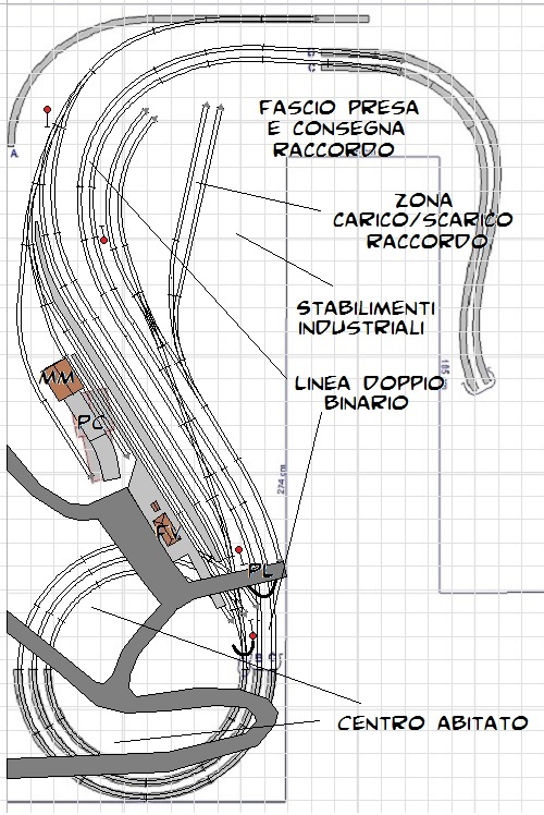

Questo è forse da affinare, ma può essere un'idea.
gigi53.jpg [ 173.11 KiB | Osservato 5190 volte ]
In sostanza è una stazione su una linea a binario singolo, a 3 binari con scalo, che si affianca ad una linea a doppio binario. Dall'altra parte di quest'ultima si trova un raccordo allacciato alla secondaria, che attraversa semplicemente la linea principale (soluzione vista dalle parti di GE Sampierdarena, scalo Campasso (se non ricordo male)). Il raccordo dispone di aste di presa e consegna dove le loco FS depositano e prelevano i carri da e verso la rete FS e dove la stessa cosa fa il locotrattore industriale per le manovre interne dirette ai due binari di carico e scarico: ho deciso di non affollare troppo la zona, volendo ci stava pure altro; meglio lasciar spazio alle installazioni industriali.
Sull'elicoidale trova posto il paesino, posto su una collina che cela le rotaie sottostanti.
Vado a cena, se vuoi il piano mandami la tua mail con un mp.

Grazie Bomby, mi sembra la tua soluzione sfrutti molto bene lo spazio, inoltre mi sembra anche funzionale.
Ti mando un mp con il mio indirizzo mail.
