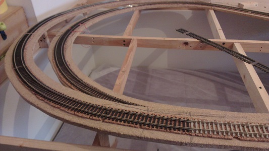

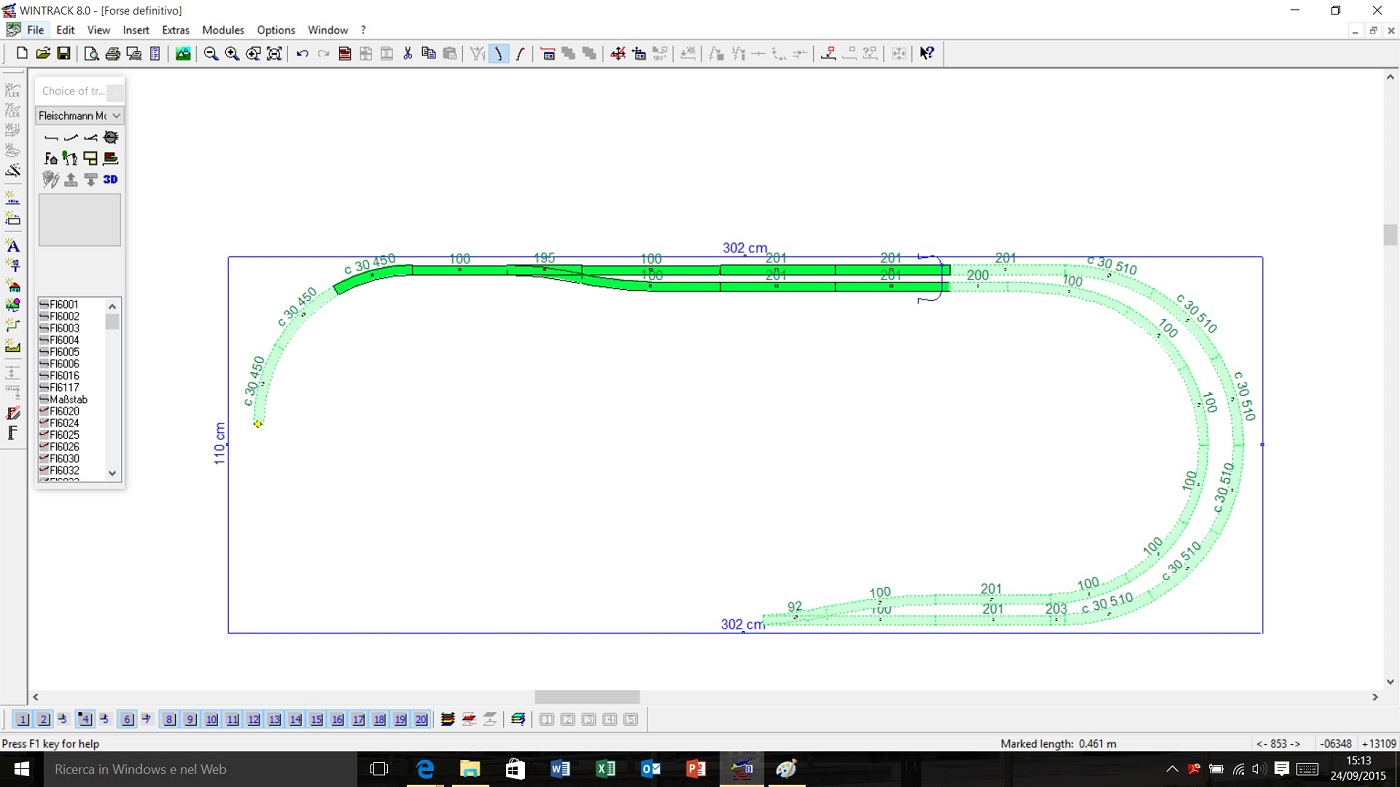

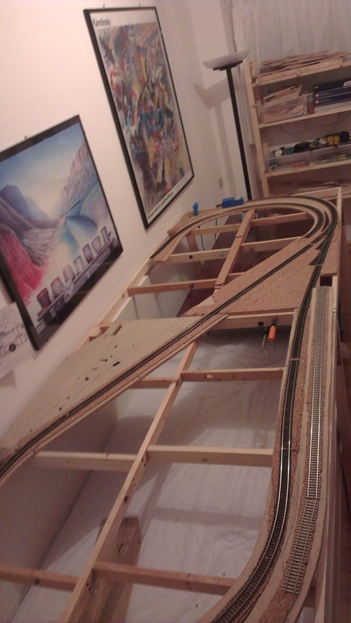

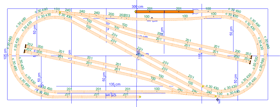

Il tracciato è su due livelli. Il primo è in costruzione e consiste in due cappi di ritorno simmetrici tra di loro (per "girare" realisticamente treni IC, EC e merci) e due tronchini di ricovero ciascuno (regionali). Le due linee che si diramano dai cappi percorrono i lati maggiori del rettangolo e raggiungono con una livelletta del 3.33% il secondo livello. Una delle due sarà di parata, l'altra rimarrà nascosta.

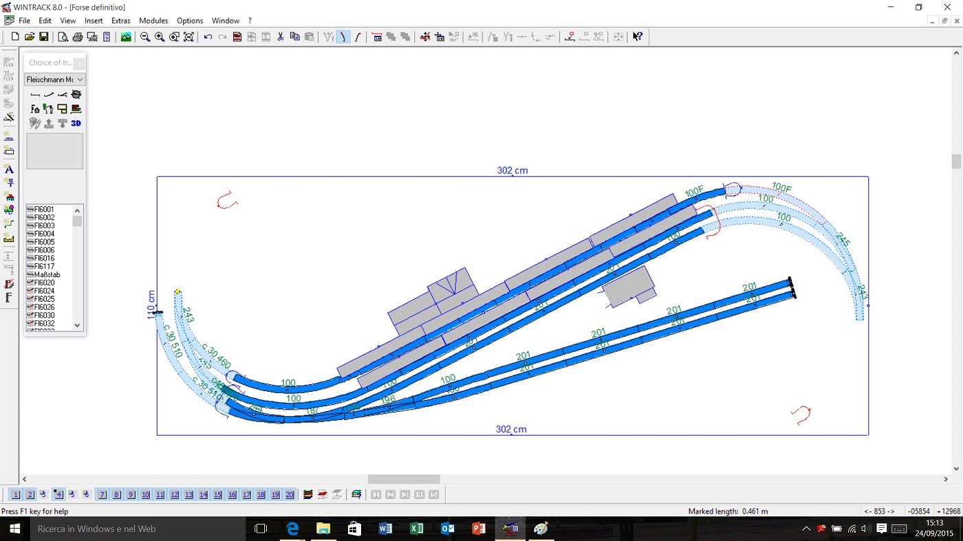

Il livello 2 consiste in una stazione diagonale ancora da definire...(Dobbiacco o la più complessa ed interessante San candido?) con le curve nascoste.
Una foto vale più di mille parole...ecco i progetti e la realizzazione.

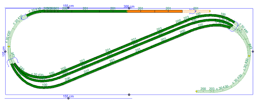

Progetto primo livello
Livello 1.png [ 220.98 KiB | Osservato 6776 volte ]

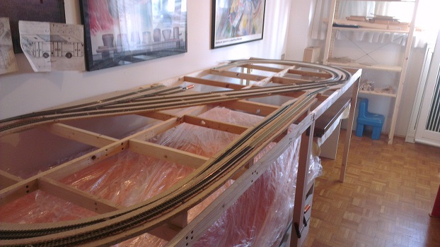

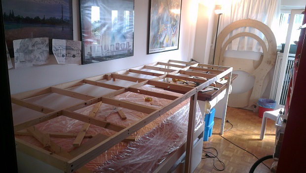

Struttura
1.jpg [ 96.58 KiB | Osservato 6776 volte ]
Posa momentanea
2.jpg [ 90.6 KiB | Osservato 6776 volte ]

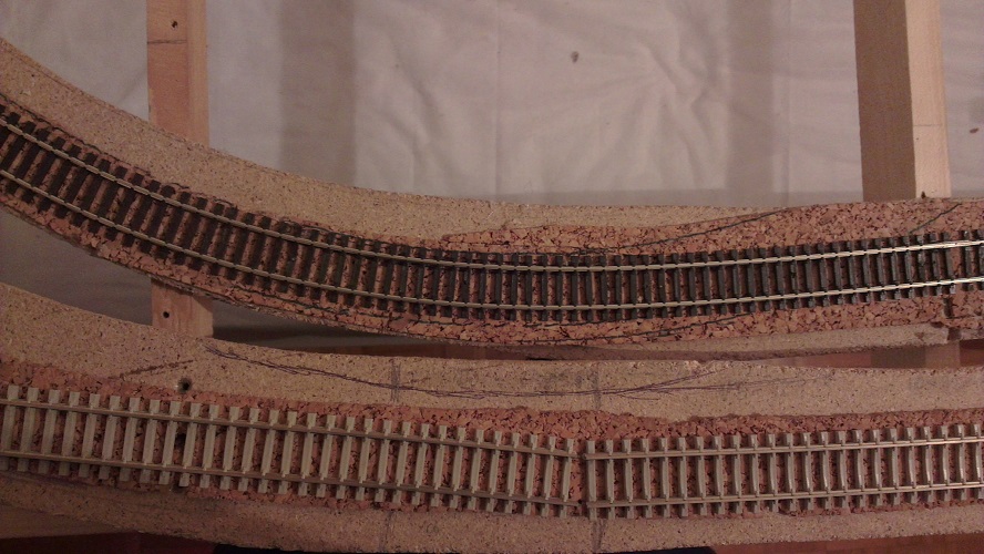

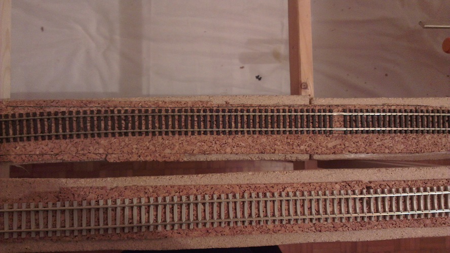

E queste due invece quasi definitive...
3.jpg [ 66.79 KiB | Osservato 6776 volte ]
4.jpg [ 115.11 KiB | Osservato 6776 volte ]

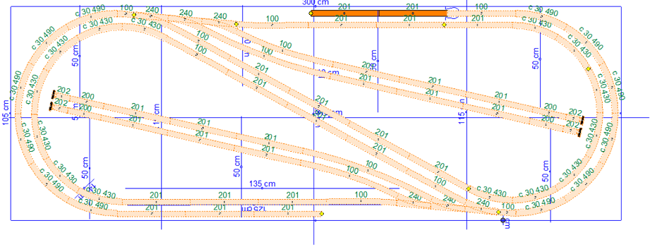

Per il livello due, rimandando alla descrizione precedente circa le intenzioni, parto da questa "base"
Livello 2.png [ 107.33 KiB | Osservato 6776 volte ]
Accetto critiche, suggerimenti e stravolgimenti!!!

La parte inferiore mi pare piuttosto buona.
Per la parte superiore, realizzerei una radice di stazione in piena vista e con raggi di curvatura il più possibile ampi. Per la stazione, eviterei troppe complicazioni e mi orienterei su una stazione con 2-3 binari al massimo e scalo, senza affollare il piano del plastico già piuttosto compatto. Come indicazione Valdaora comparsa su qualche numero di TT fa (2003-2004? Forse poco dopo) o quella di Villabassa, comparsa più recentemente (uno o due anni fa). Entrambi sono gran begl'impianti che ti potrebbero fornire spunti di ispirazione.

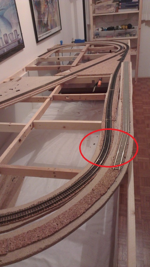

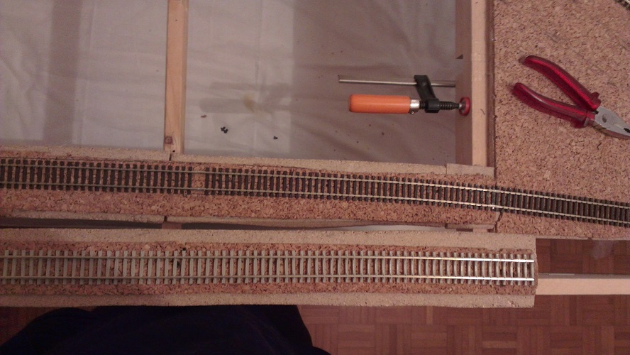

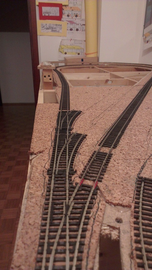

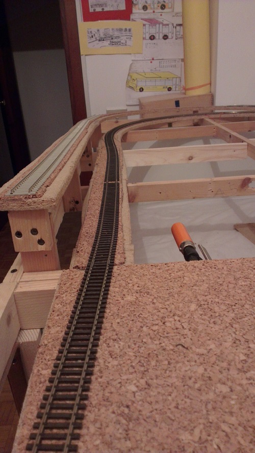

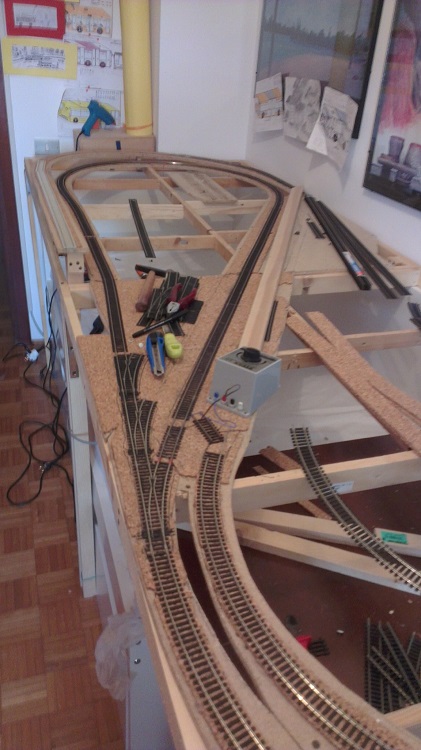

Intanto sto sistemando un punto critico. Dovendo fare la linea di parata, ed essendo l'interbinario di 6 cm ho dovuto "far rientrare" una parte del cappio. Sto diventendo abbastanza matto a fare qualcosa di "potabile"...ho provato diversi convogli e non mi hanno dato alcun problema ma secondo voi è da evitare una cosa del genere?
8.jpg [ 153.77 KiB | Osservato 6428 volte ]
6.jpg [ 181.2 KiB | Osservato 6428 volte ]
7.jpg [ 168.54 KiB | Osservato 6428 volte ]
12.jpg [ 159.08 KiB | Osservato 6428 volte ]
13.jpg [ 152.78 KiB | Osservato 6428 volte ]
2) Dai 6 cm del punto più stretto (in rosso) si va ai 9 in quello più largo: considerando che ci deve stare un muro di contenimeno, o un semplice foglio disegnato che copra il binario inferiore e vada fino al livello superiore, posso farcela o devo ripensare la tratta?

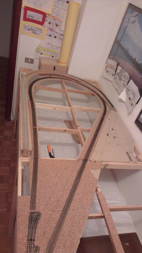

Ecco la vista generale con la stanza sistemata e la variante del primo livello
14.png [ 151.53 KiB | Osservato 6425 volte ]
9.jpg [ 156.97 KiB | Osservato 6428 volte ]
10.jpg [ 164.39 KiB | Osservato 6428 volte ]
11.jpg [ 145.44 KiB | Osservato 6428 volte ]
3) Tra i due moduli che sistema posso usare per far combaciare i due pezzi di binario?

[Tra i due moduli che sistema posso usare per far combaciare i due pezzi di binario?
[/quote]
Visto che non si tratterebbe, se ho ben capito, di moduli da spostare frequentemente, ma solo in caso di traslochi o casi eccezionali simili, io interromperei la linea da entrambe le parti una decina di cm prima della fine del modulo e collegherei le due parti con un classico binario dritto di una ventina di cm. Immagino che i due moduli avrebbero ognuno i propri collegamenti elettrici.
Altro discorso invece per i cappi di ritorno che mi han sempre lasciato un pò perplesso. Perché non fare un'unica "stazione nascosta" che funzioni come stazione A e stazione C contemporaneamente, e che quindi possa ricevere sia treni provenienti da B in direzione A, sia treni provenienti da B in direzione C? Elimini i cappi di ritorno, hai più spazio per la stazione nascosta, utilizzi meno scambi che è una delle parti più onerose sul materiale da acquistare, sui treni navetta non ti cambia nulla mentre sugli altri dovresti spostare la locomotiva in coda al treno appena arrivato. Certo una carrozza che si trovava in testa al convoglio arrivando a C, tornerebbe a B o ad A in coda allo stesso (a meno di spostare a mano o con manovre ferroviarie l'eventuale carrozza/e). Il "continuos running", come lo chiamano gli americani, quando vuoi guardarti una loco o un treno girare senza far nulla è garantito. Certo bisognerebbe smontare un po' di cose sul lavoro che hai già fatto, ma se no dove sta il divertimento? :)

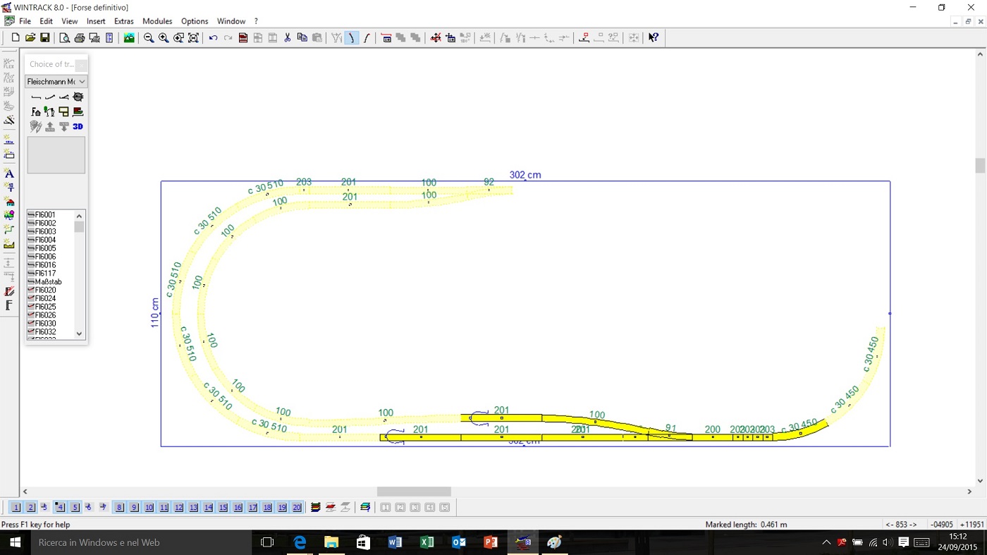

Ciao a tutti!

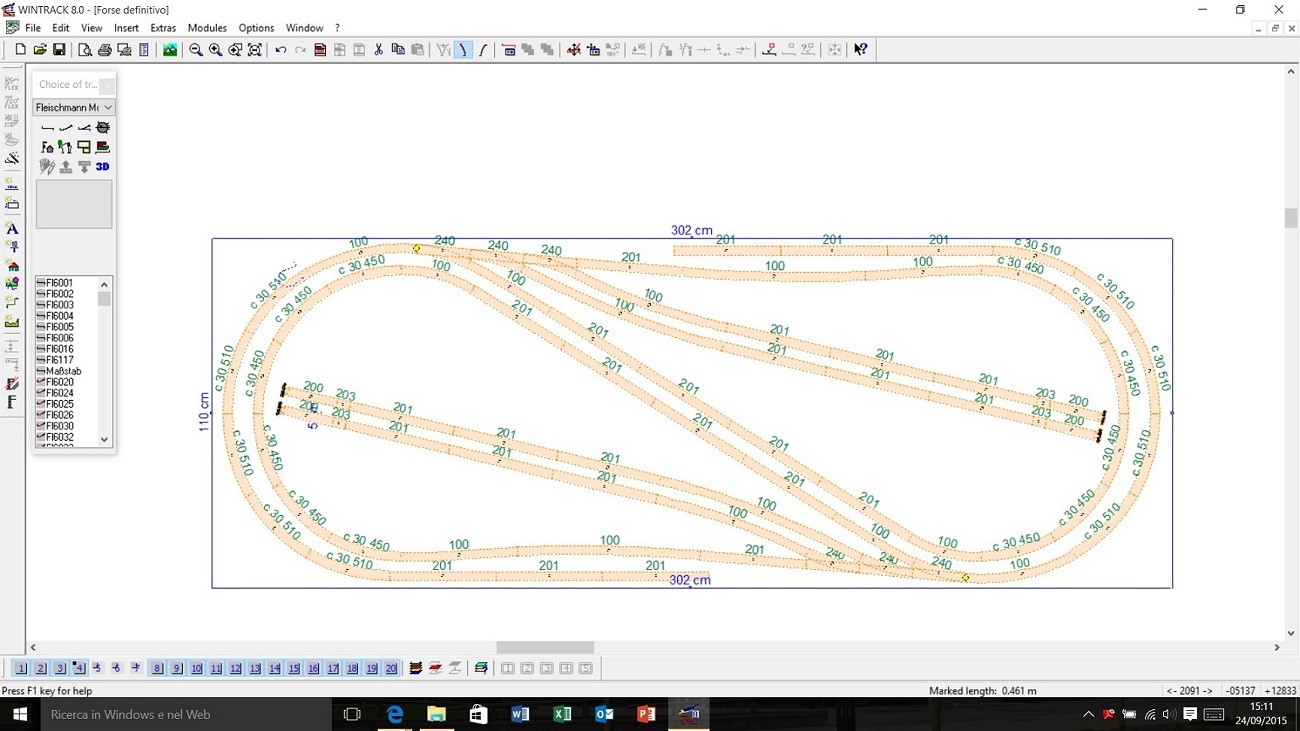

Dopo un lungo periodo di inattività-e contemporanea riflessione-ho iniziato ad averi dei dubbi. Questi sono dovuti alle seguenti ragioni: inserimento di un letto nella stanza che affatica la costruzione ed accessibilità del/al plastico, tempi di realizzazione, tracciato i cui moduli di gestione sono difficili da cablare e dunque rallentano il lavoro avendo poco tempo.
Voglio ricordare i punti fermi dai quali voglio partire. Stazione su linea di confine Italia-Austria, di testa o non-non più la Pusteria con precisione ma qualcosa di più anonimo, Chiusaforte mi ha colpito moltissimo-, possibilità di qualche manovra, epoca dalla terza alla quinta-lo so che è un lasso di tempo infinito, fermodellisticamente parlando, ma voglio rimanere il più possibile anonimo cioè avere treni raccoglitori ma se mi gira far andare anche qualche xmpr-.
Di nuovo aggiungo: vorrei qualcosa da poter realizzare poco per volta sfruttando, magari anche complesso ma, per quanto riguarda il digitale ad esempio, da cablare con calma nel poco tempo che ho vedendo già girare i treni. Un'altra cosa a cui ho pensato è che il plastico potrebbe essere una parte di qualcosa di più grande da realizzarsi i prossimi anni. Infine dato che la stanza non è mia non posso utilizzare tutto lo spazio, al più posso spostare il letto, sempre nella stessa stanza.
Dovendo dunque ridiscutere il tracciato, magari anche confermando quello originale pubblico dapprima l'ultimo "definitivo" progettato, che era stato allungato come da foto, in seguito vi inserisco lo spazio a mia disposizione in modo da far venire fuori eventuali altre idee da parte vostra.

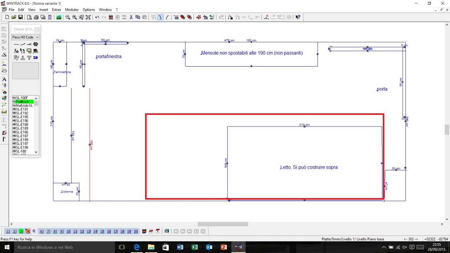

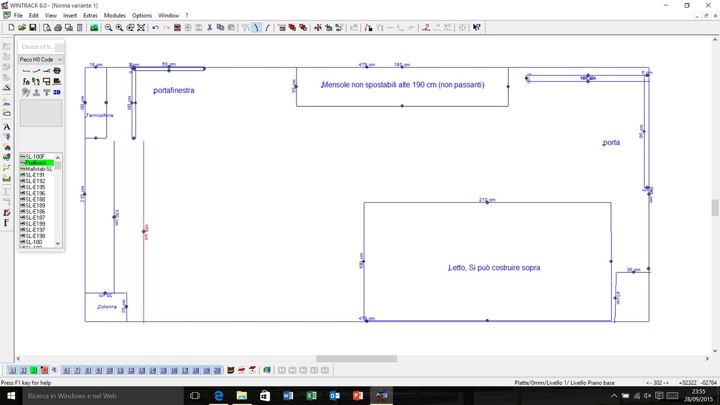

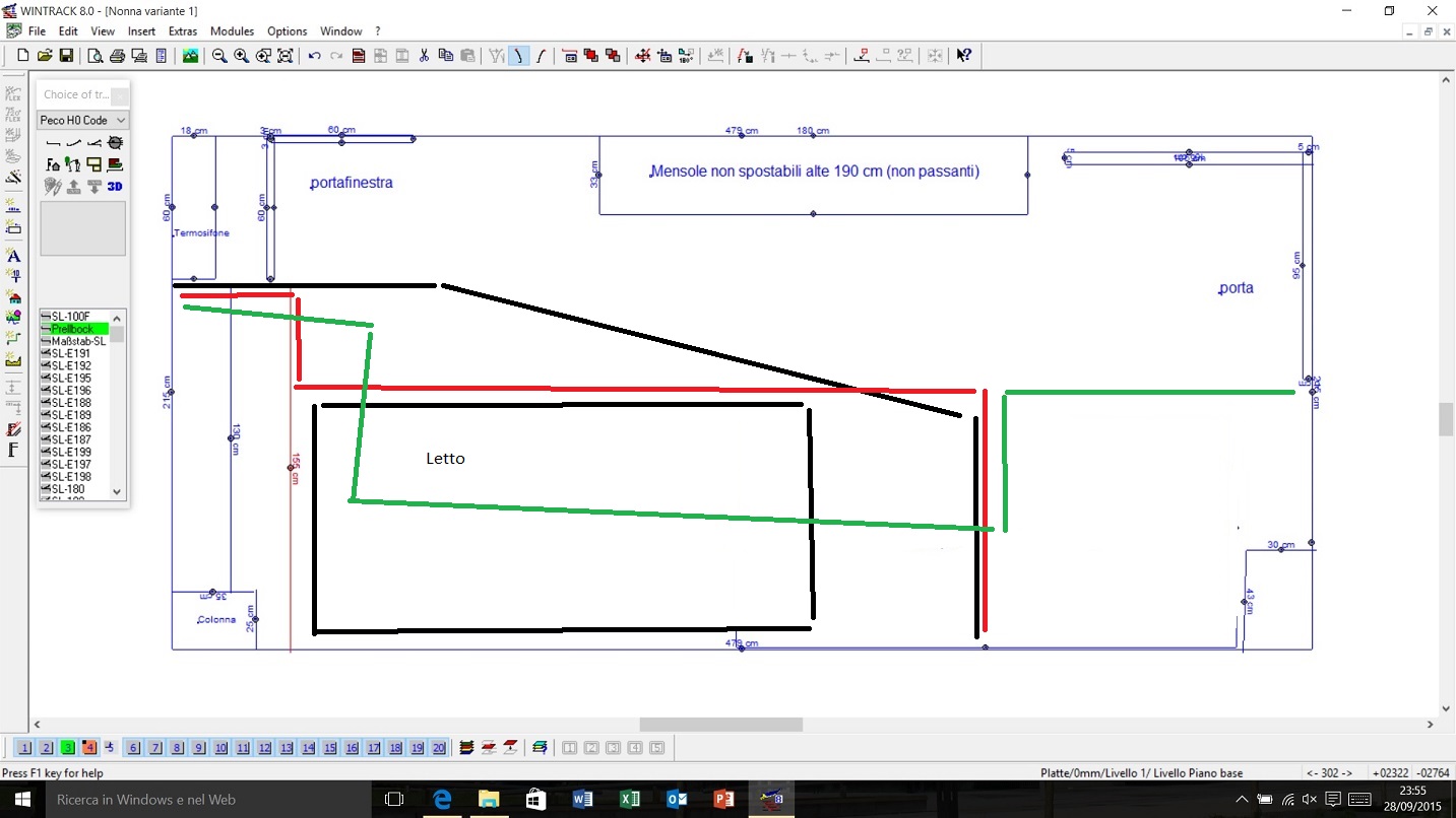

Spazio a disposizione
spazio.jpg [ 161.93 KiB | Osservato 5603 volte ]
Spazio con plastico originale
spazio2.jpg [ 168.07 KiB | Osservato 5603 volte ]
Altro sfruttamento spazio nero prima ipotesi, rosso e verde altre due, il letto può traslare
spazio3.jpg [ 185.37 KiB | Osservato 5603 volte ]

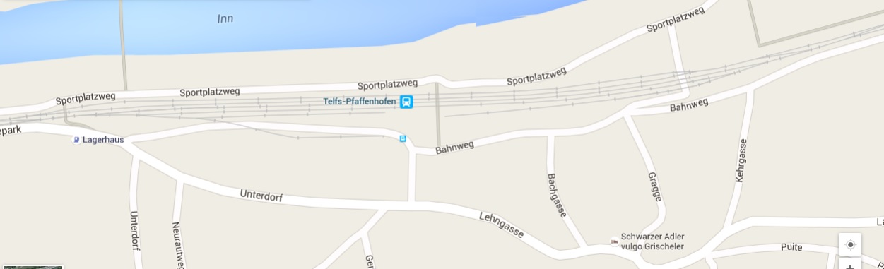

ciao menta, le stazioni austriche spesso (questa è telfs in tirolo) hanno due tronchini simmetrici e i due binari centrali (se linea doppia) sono di corretto tracciato. i treni se fermano deviano...
pfaffen.jpg [ 61.14 KiB | Osservato 5311 volte ]

Non riesco a disegnare, ma spero mi capirai lo stesso a parole. Perché invece del classico ovale più o meno complesso non fai un osso di cane, con i lati rettilinei diciamo addossati alla parete, e con i cappi di ritorno smontabili. Anche io ho messo il plastico sopra il letto e ho usato la soluzione che ho sommariamente descritto. Magari ti aiuta qualche foto cercandola nel filetto "plastico Loave Antori". In questo modo puoi fare comunque dei moduli (smontabili in caso di abbandono della stanza)...
