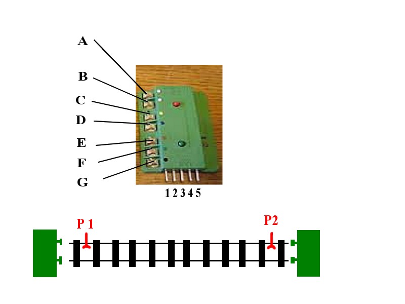

Ho trovato, nella scatola della mia "ferramenta", questo vecchio relè della
Fleishmann e volevo utilizzarlo per fare un "va e vieni" automatico su uno
spezzone di un metro di binario.
Lo spezzone è già pronto, i pedalini di contatto P1 e P2 sono al posto giusto,
i trasformatori a 12 V. cc. e a 15 V ca. ci sono ...... manca lo schema dei vari
collegamenti e non so proprio da dove cominciare, anche perchè vorrei
evitare qualche corto circuito.
C'è qualche "bravo e COMPETENTE giovane " in grado di aiutarmi ?
Allego un disegno eloquente, in modo che io possa capire meglio.
Grazie molto.

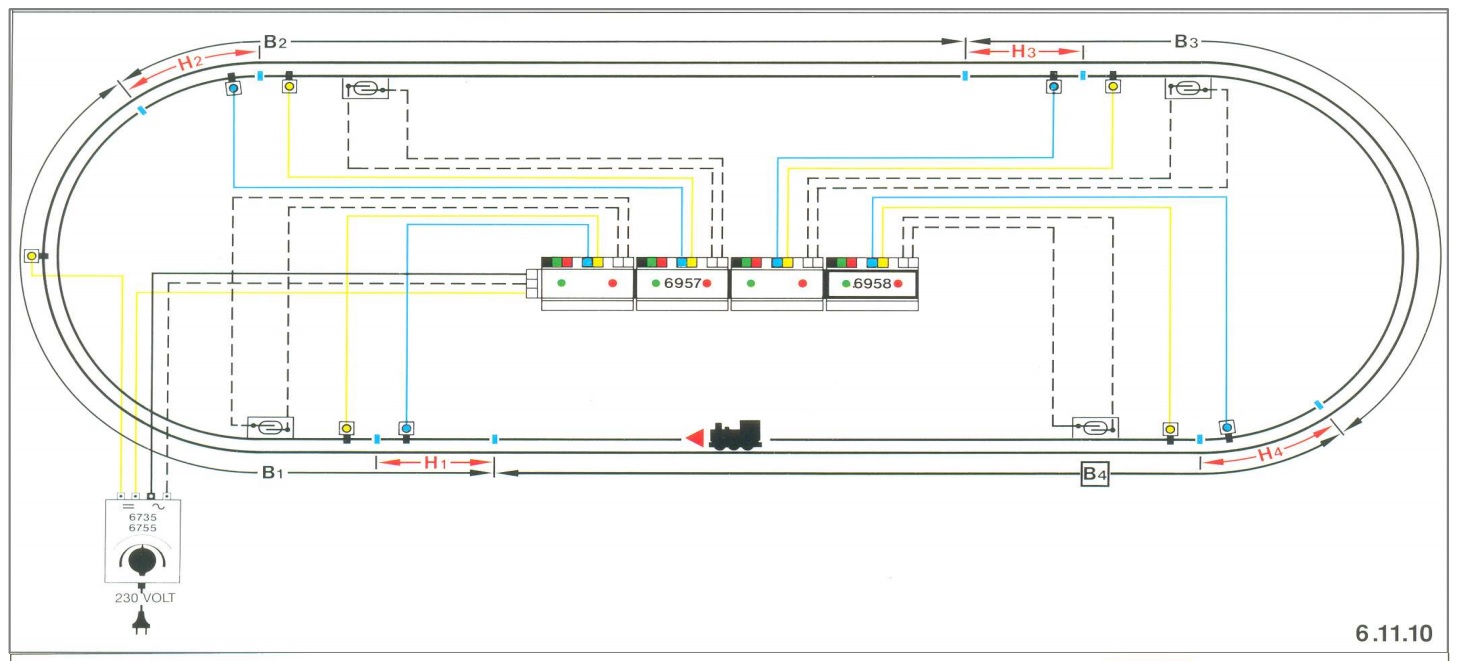

Dalla foto postata parrebbe trattarsi dell'art. Fleischmann 6958, ossia di un dispostivo di estensione per il blocco Fleishmann 6957, utilizzabile come da schema seguente.
Le istruzioni (purtroppo solamente in tedesco) sono a questo indirizzo:
https://www.fleischmann.de/uploads/documents/pdf/2/Technik-Info_Blocksystem_6957-6958.pdf
Io non sono certamente il massimo esperto in materia, ma secondo me è impossibile realizzare un va e vieni solo con quell'aggeggio e 2 pedali.

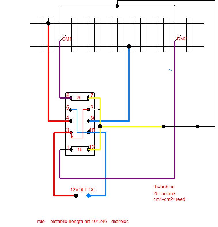

ti conviene utilizzare un relè bistabile a doppia bobina, li trovi a pochi euro.
i Fleischmann, con il sistema a bilanciere sono poco affidabile nel tempo, si bloccano (almeno a me è successo).
volendo ci puoi anche mettere due temporizzatori, in questo caso Fleischmann.
saluti.
Frenk
