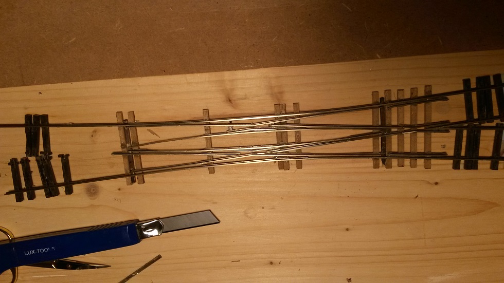

Nel mio costruendo impianto avevo inserito un doppio inglese con angolo 10° che avevo costruito da me con rotaie Tillig seguendo il disegno disponibile sul sito G-Weller.de
Nel maldestro tentativo di perfezionarne il movimento del deviatoio (quando già era installato) lo ho prima rotto e poi nel toglierlo ho fatto il resto come si vede dalla foto allegata. :D
Considerato il tempo che avevo impiegato (e i santi che ho scomodato) nel realizzarlo mi chiedo ora se vale la pena riprendere il lavoro e aggiustarlo... o comprarne uno di serie magari più affidabile nel tempo.
Chiedo quindi un consiglio avendo sino ad oggi usato solo binari Tillig e non avendo mai visto un deviatoio Peco di persona...
Scartato il roco che sarebbe di 10° per il profilo troppo grosso delle rotaie potrei acquistare bello e pronto il doppio inglese Peco (SL E 190) ma in questo caso:
- è possibile utilizzare i motori lenti Tillig;
- se sì devo togliere qualche molletta o cose del genere?
Un grazie a chi vorrà darmi un consiglio.
Marco
N.B.: l'accostamento dei due codici (83-75) non è per me un problema.

Mi sembra bello e ben fatto. Se ne avessi la possibilità non vedrei male il ripararlo e rimetterlo in funzione.
Se potessi metterlo a punto prima di montarlo nel plastico, forse risparmieresti alcuni grattacapi.
Quanto all' affidabilità : ovviamente uno scambio commerciale sarà più affidabile, ma una volta messo a punto questo, forse darà più soddisfazione. E magari sarà più vcino a quello che vuoi tu.

Relativamente al fatto di risistemarlo qualche volta ho l'impressione che i lavori del plastico vadano indietro anziché avanzare...ci penserò ma non ti nascondo che sono rimasto un po' scottato dall'esperienza. Pensa se una volta sistemato si usurasse o rompesse con la massicciata già in opera...non voglio neppure pensarci!

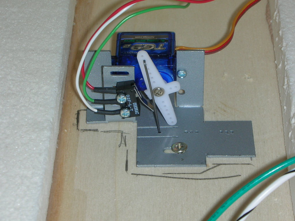

- rimuovere le molle dei deviatoi Peco è una questione di pochi secondi; ci sono due linguette metalliche che tengono in sede l'alloggiamento della molla. Aperte le linguette si asportano alloggiamento e molla (anzi vengono via da soli) e tutto è finito lì.
- per muovere i servomotori servono dei decoder o dei dispositivi elettronici autocostruibili; non si possono comandare direttamente come gli altri motori. Nel caso tu volessi comandarli (anche) in analogico c'è il decoder Esu switch pilot servo di cui faccio prima a indicarti questo video che a spiegarti il tutto. Si comandano con impulsi, quindi pulsanti NA e non levette.
https://www.youtube.com/watch?v=U772JtdtvN0
Con i servomotori devi poi procurarti degli interruttori a levetta per polarizzare i cuori del doppio inglese e fare in modo che le leve del servomotore azionino tali interruttori oltre che spostare gli aghi.
Qui un esempio di cosa intendo
DSCN4743.JPG [ 169.86 KiB | Osservato 6802 volte ]

Concordo con l'uso del decoder Esu Switchpilot Servo per comandare anche in analogico i servo. Inoltre hanno i pulsanti per la regolazione fine e la velocità senza bisogno di avere il digitale.
Oltre all'ottima soluzione dei microswitch (che comportano però una precisa installazione meccanica) esiste l'esu switchpilot extension che non è altro che una scatoletta con 4 relè che si inserisce nel decoder e ne riceve il comando.
