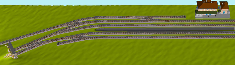

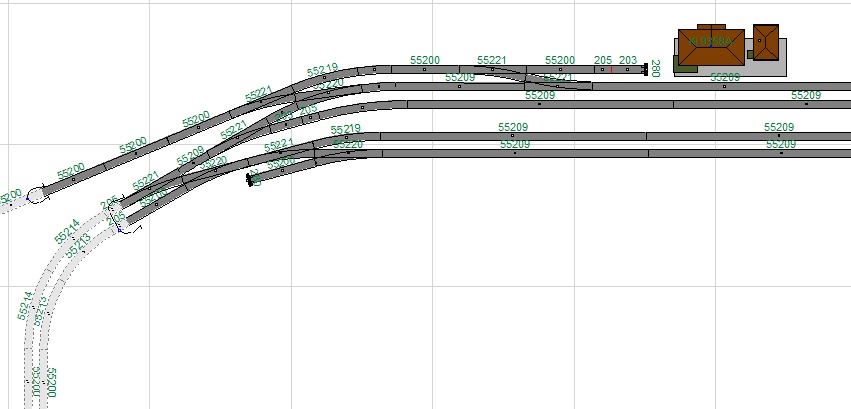

Come scrisse Bomby, i deviatoi Piko curvi, a Y e tripli sono totalmente da escludere nelle parti in vista perchè geometricamente totalmente sbagliati e irrealistici.
A titolo unicamente esemplificativo pur non avendo il migliore dei risultati (credo che sarebbe tutt'altro che corretto al vero) si potrebbero usare i deviatoi "dritti" Piko anche per far un piano binari in curva.
Un esempio nelle immagini (senza badare troppo al piano binari, che potrebbe non essere corretto). I binari sono quelli standard Piko più un curvo da 908 mm segato in due parti (7,5 gradi).
chi2.jpg [ 106.58 KiB | Osservato 8809 volte ]
chi1.jpg [ 64.55 KiB | Osservato 8809 volte ]

Oddio, non è il massimo usare dei dritti in curva, ma se non vuole cambiare sistema di binari... Altrimenti ce n'è una valanga!
