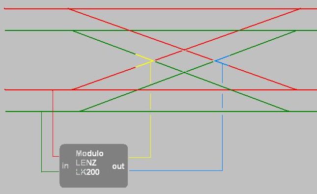

Riporto su questa discussione, perchè nel progetto di Bomby del mio plastico sono arrivato al punto di installare questo famigerato incrocio tillig, e proprio non capisco come collegarlo. Le rotaie non sono isolate e si creerebbe un cortocircuito. Ho guardato lo schema proposto sopra ma non è molto chiaro. Ho un Lenz lk200, potrebbe essere utile?

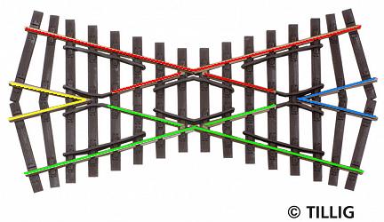

Elettricamente l' incrocio si presenta così :
Incrocio Tillig evidenziate zone elettriche.JPG [ 24.06 KiB | Osservato 3245 volte ]
La soluzione potrebbe essere la seguente :
Modulo LENZ per incrocio di bretella.JPG [ 23.66 KiB | Osservato 3245 volte ]
I due cuori devono avere in ogni caso la polarità una l' opposto dell' altro.
Il modulo LENZ provvede a correggere la polarità quando necessario.
E' sufficiente che siano sezionate solo le rotaie uscenti dai cuori.
Non sono indicati i sezionamenti necessari per li altri scambi o scambi incrocio.

Grazie 1000 Stefano, per fortuna ho ancora il modulo Lenz 200 che non sono riuscito a vendere, non avevo proprio considerato il suo utilizzo nell'incrocio Tilling in fase di progettazione!

Ciao Luca. I cuori degli scambi adiacenti l'incrocio sono polarizzati o isolati? Lo schema proposto da ste.klausen funziona bene in questo caso. In caso contrario dovresti seguire lo schema precedente.

Ciao Nicola, grazie al modulo LK200 lenz, il mio incrocio tillig funziona a meraviglia, ci pensano i rotabili che passano a polarizzare i due cuori polarizzati con rotaie isolate

Concordo con tè. Sarebbe meglio non affidarsi ai cortocircuiti ma, per pilotare i cuori, sarebbe meglio farlo in base alle posizione dei deviatoi.
E, per funzionare correttamente, si dovrebbe impedire di mettere deviati tutti gli scambi contemporaneamente, ad evitare situazioni incompatibili.
Qualcuno di noi lo saprebbe fare facilmente (e vedendo il tuo Caprazzino sò che sei frà questi), ma ho consigliato il sistema col modulo per semplicità.
Umbriele lo aveva già, e con quattro fili ha risolto il problema.
