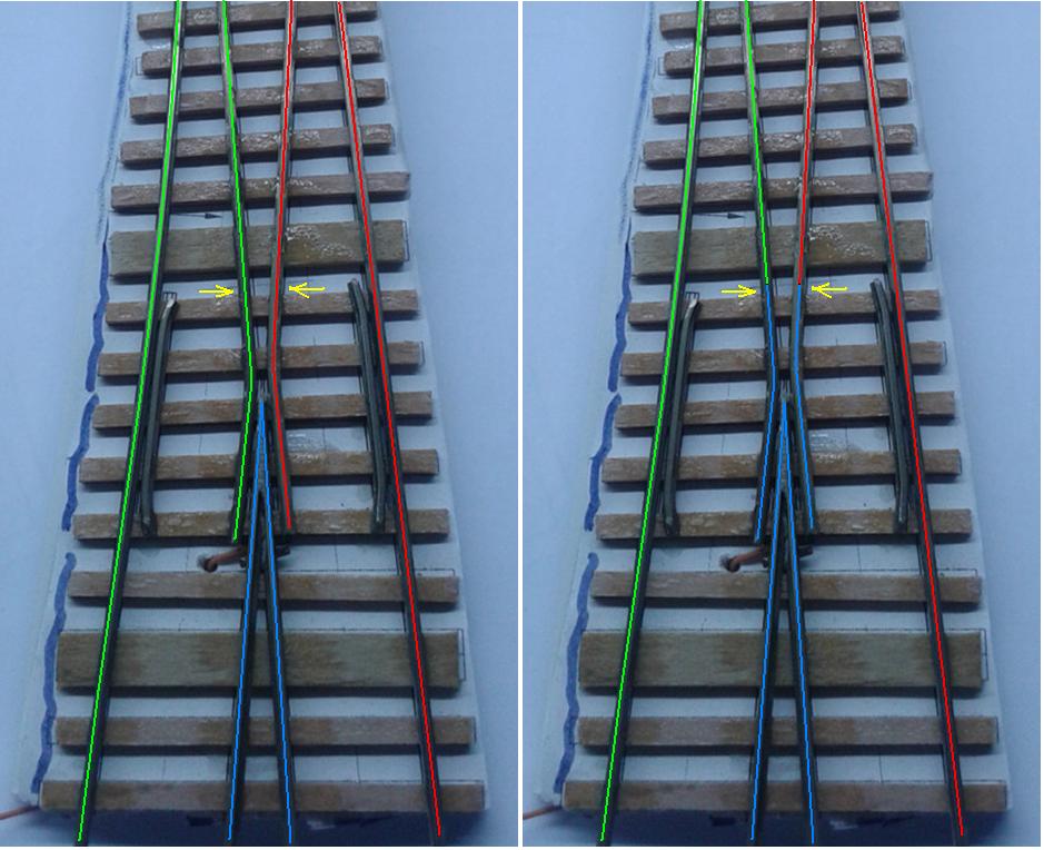

Spero di fare cosa gradita postando questo video tutorial https://www.youtube.com/watch?v=F_POUtKO5qQ realizzato dalla rivista statunitense Model Railroad Hobbyst per chi volesse cimentarsi
nella costruzione dei deviatoi, adatto credo ai principianti come me per inziare. Ho utilizato alcune delle tecniche suggerite per realizzare i deviatoi della stazione di Ronciglione.

Argomento sempre interessante, sui cui vari aspetti ci sono anche alcune altre discussioni.
Lo scambio che hai mostrato assomiglia agli italiani, accorciato in modo interessante .
Però, dalla foto vedo un problema.
deviatoi.JPG [ 100.33 KiB | Osservato 5866 volte ]
Per evitare cortocircuiti occorre che le zampe di lepre (controrotaie del cuore) siano polarizzate come il cuore stesso, creando due sezionamenti appositi, indicati con le due frecce gialle.
Diversamente, quando il bordino passasse fra cuore e zampa di lepre, cortocircuiterebbe due polarità diverse.

Certamente Stefano, lo scambio in foto non è completo, posto foto di uno già montato con i sezionamenti eseguiti con il dremmel ma con disco troppo spess, devo trovarne uno molto più sottile!
Anche il doppio asimmetrico subirà il "trattamento"!

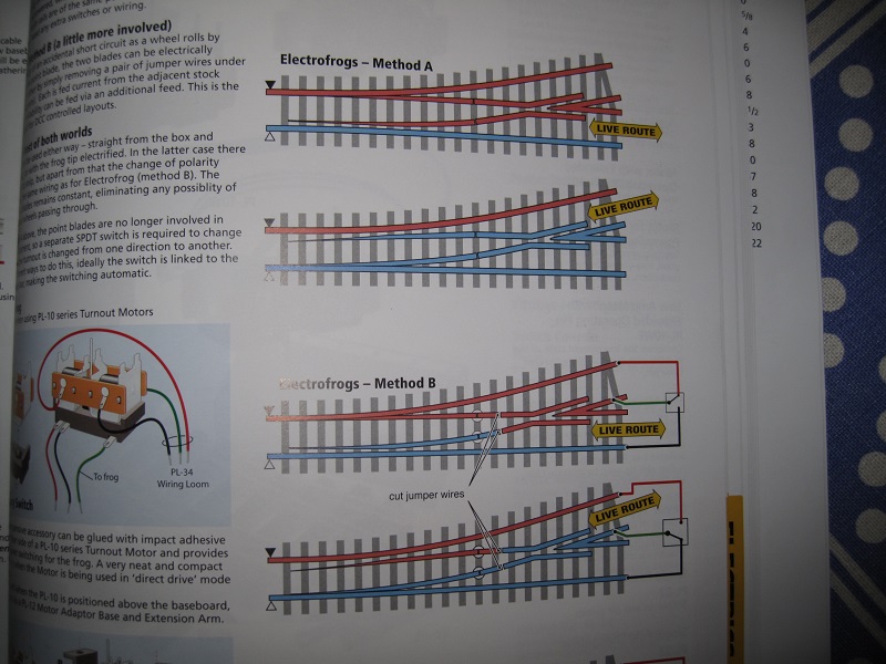

No, non hai capito, appena posso inserisco uno schema colorato, presente anche sul catalogo Peco, non succede nessun pericolo di corto. Anche perchè io i miei li ho polarizzati così, in particolare uno scambio curvo autocostruito in H0m, e funziona con tutti i rotabili in transito, artigianali e industriali.

Quindi tu hai usato il metodo "A" dell'illustrazione ma, come dice Stefano, in quel caso può capitare che il bordino di un rotabile possa cortocircuitare
l'ago ed il contrago della rotaia discosta che sono di diversa polarità! Con il metodo "B", che è quello seguito da me, questa possibilità non c'è perchè ago e contrago sono sempre della stessa polarità, però bisogna sezionare le zampe di lepre.

Non capita, le rotaie sono verniciate, quindi il problema non c'è.
