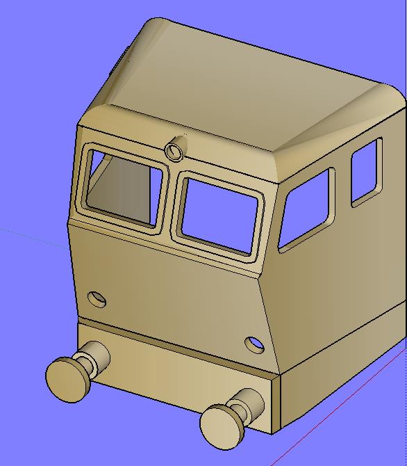

Ho creato gli inevitabili spessori (pezzo pieno interno in tutte le facce) che consentono di fare la fusione di ottone senza problemi.
Questo è solo un modello di prova in scala N, infatti è pieno di errori :oops:

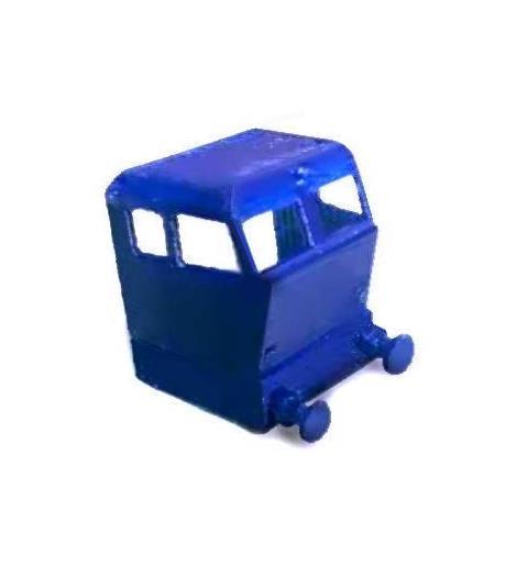

Fatto con stampante 3D :)
La strada è lunga e in salita, ma la discesa non è lontana ;)
PS:Gli errori li correggerò strada facendo :)
SCALA N

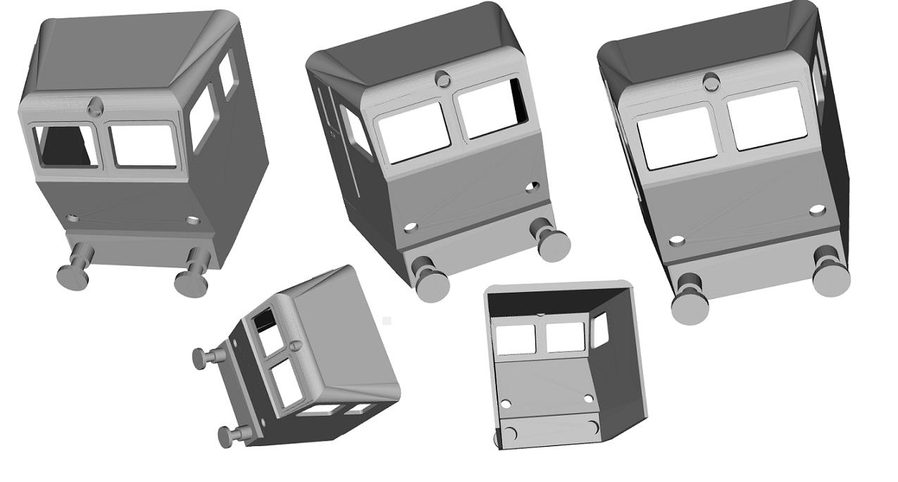

Uno stampaggio più o meno professionale per questa cabina ha un costo di circa 8 euro.

La foto non è nitida, però a me sembra abbastanza liscia. (scala 1:120)

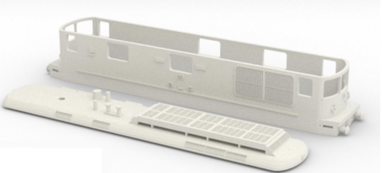

Oggi giorno sono disponibili dei services che stampano a resina con risoluzioni che si spingono fino a 16 micron. E' una risoluzione che permette gia' di realizzare delle belle cose. I costi, come giustamente veniva ricordato, dipendono da tanti fattori, non solo dal materiale usato, ma proprio per questo con una progettazione intelligente e' possibile cercare di minimizzarli. E comunque oramai sono molto interessanti, non solo per realizzare prototipi ma anche prodotti finiti. Se ne volete un esempio potete guardare la mia pagina su shapeways (http://www.shapeways.com/shops/smalltrains).

L'immagine sopra è un rendering. Al vero anche con la miglior resina di shapeways (che non è poi un granchè) si vedranno righe e imperfezioni. Fra il disegno è la stampa in mezzo c'è un mare. Da considerare poi che la resina "imbarca". il disegno deve prevedere i necessari aggiustamenti, non prevedibili se non si sa con quale stampante viene realizzato il pezzo
