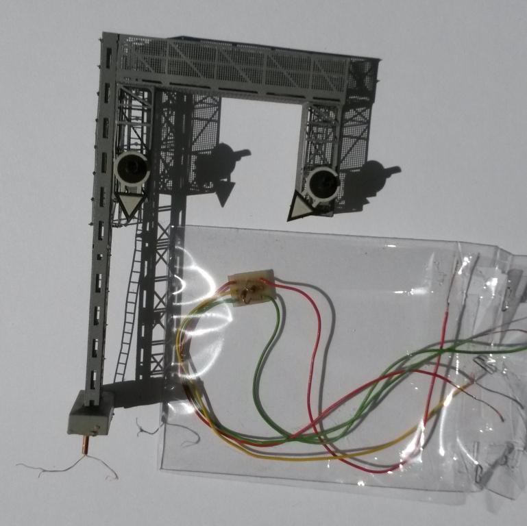

Il segnale che ho comprato è questo:
20160820_113340.jpg [ 65.29 KiB | Osservato 5892 volte ]

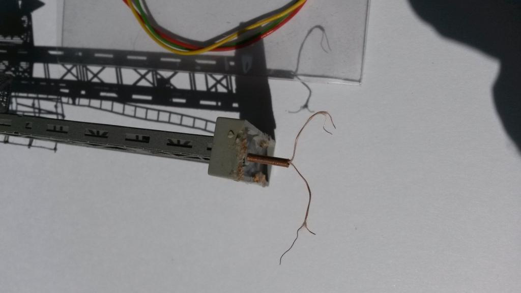

e purtroppo si presenta come nella foto:
20160820_113407.jpg [ 46.54 KiB | Osservato 5892 volte ]

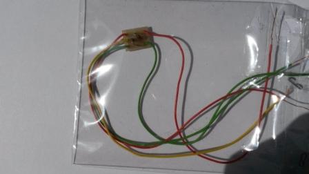

Il circuitino che mi hanno mandato dopo è questo:
20160820_113428.jpg [ 20.24 KiB | Osservato 5892 volte ]
Collegando la piantana ed i 4 fili uno alla volta si accendono solo il rosso di una vela ed il verde dell'altra.
Hai qualche idea di cosa può essere successo?
Grazie.

Il negativo dovrebbe essere la struttura del segnale quindi il tubicino dove dentro scorrono i fili che sono isolati da un trattamento. I due fili sono il positivo che alimentano i led del segnale che dovrebbero essere con guaina rossa e verde. Ce ne dovrebbero essere quattro,2 rossi e due verdi essendo due le vele del portale. Il negativo é in comune. Oggi verifico sul mio.
RF

Anch'io penso che la struttura possa essere il conduttore di ritorno (massa o come altro lo si chiama).
Ad ogni modo, quella schedina cosa sarebbe? Domanda per tutti quelli che hanno analizzato un segnale di quel tipo, ovviamente. :wink:
Occhio che potrebbe essere l'inverso, di solito coi LED si mette a massa il positivo per questioni legate ai componenti elettronici che potrebbero alimentarli.

Tempo fa ne possedevo uno uguale, che poi ho venduto perché non l'ho utilizzato, ma ricordo che non c'erano i led, le luci erano microlampadine da 1,5 Volt e relativa resistenza, se non ricordo male le resistenze erano su una basetta da collegare al segnale.
Purtroppo non avendo più il segnale non ho più neanche il relativo schema elettrico per aiutarti, però cercherei di verificare se le luci sono microlampadine o led.

Se posso aiutarti, per verificare se sono led o lampadine basta che usi un tester misurando la resistenza tra filo e carcassa invertendo poi i puntali: la lampadina presenta sempre la stessa resistenza, il led no.
