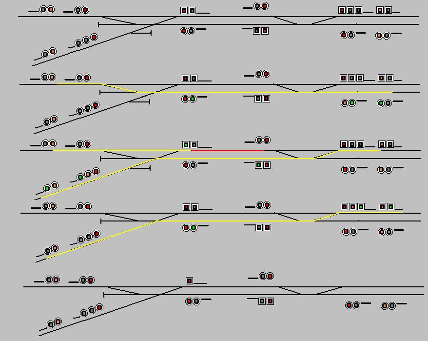

Ipotizzando la modernizzazione della stazione del manuale, si può ipotizzare che abbiano messo il segnalamento luminoso e abbiano banalizzato la linea a doppio binario.
Ecco alcuni possibili movimenti, oltre a quelli più ovvi.
L' ultimo disegno ipotizza uno scenario più modesto, senza banalizzazione.
Se alle spalle si mette qualcosa in grado di sfornare treni, le possibilità di movimento sono molte.
Se si mette un piccolo scalo merci, asta di manovra e due binari tronchi a cavallo del piano caricatore, si possono anche far manovrare i merci. In questo caso, però, come dice Bomby, un binario sarebbe occupato dal merci riducendo la potenzialità. A meno che il merci non passi nelle ore di morbida.
La banalizzazione e la manovra del merci possono coesistere in un lasso di tempo non molto lungo.

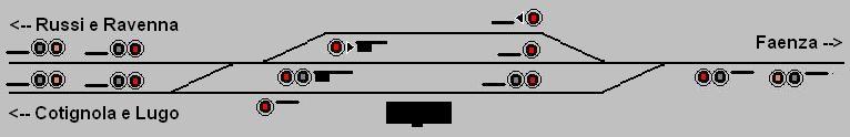

Tz ha scritto:
addirittura con segnali di protezione a tre vele in una simile stazioncina..., ci possono essere tante interpretazioni e impiantistiche intermedie...
Lascia fare ... che poi con meno segnali, ... prendo percentuali inferiori ...
Ma, per non dare nell' occhio, c' è sempre la cara vecchia Granarolo Faentino, che a suo tempo ebbe il primo ACEI col QL bianco. Dicevano fosse elettronico, ma non lo sò.
Stazione di diramazione modernizzata - ipotesi 2.JPG [ 14.38 KiB | Osservato 6647 volte ]
A sinistra ci sono due linee a semplice binario.
Quella sopra è elettrificata e và a Russi.
Quella sotto non è elettrificata e và a Cotignola e poi a Lugo.
A destra semplice binario, ovviamente elettrificato, verso Faenza.
Non ricordo se il primo binario è elettrificato. A logica non dovrebbe esserlo.
Il segnale a due vele verso Faenza serve per i transiti a 30 km/h provenendo da Lugo.
I binari sono tuttora corti.
Nel 1988 (circa) deragliò il Dir 201 a Castel Bolognese (Monaco - Rimini, via Ravenna).
Dopo il primo giorno di interruzione, deviarono i successivi 200 e 201 via Faenza. Solitamene transitavano in corretto tracciato.
Ma un giorno arrivava il 200 da Ravenna e Russi, e dovette fare incrocio con l' automotrice in arrivo da Faenza per Lugo.
Fù ricevuto in terzo binario, ma non ci stava, quindi non liberò in coda, restando con le ultime carrozze sullo scambio lato Russi.
La capostazione si consultò telefonicamente e poi fece fare una manovra. Con l' automotrice già ferma alla protezione lato Faenza, fece avanzare il 201 fino a liberare il cdb dello scambio lato Russi.
Poi lo fece nuovamente arretrare fino a portarsi prima del suo segnale di partenza. Le carrozze di coda tornarono ad impegnare lo scambio di ingresso, ma a quel punto fù possibile formare l' itinerario per far entrare l' automotrice sul binario 1.
Dopodichè fù fatto l'itinerario dal binario 3 verso Faenza, ed il 201 ripartì.
