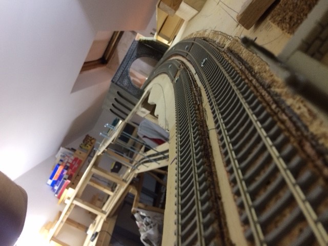

La struttura in legno è lodevole, peccato solo per i cavalletti, per nulla sicuri per te e per i rotabili (e per eventuali bambini, animali domestici, ecc...)

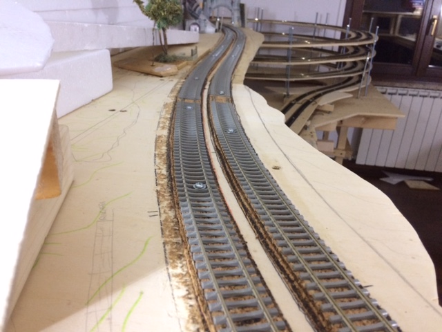

A parte gli scherzi, quando ho acquistato i Roco purtroppo non sapevo dell'angolo di deviata, e dell'interbinario ( mi è venuto un dubbio enorme se fosse troppo), ho letto molti forum e parlavano bene dei Roco e quindi ho deciso di fare questa scelta. Per l'interbinario forse hai ragione tu, è un pò largo, ma fortunatamente ho letto che le nuove linee hanno questi più larghi appunto ed io volendo rappresentare una linea abbastanza nuova, forse come realismo ci rientro. Basta guardare questa foto reale

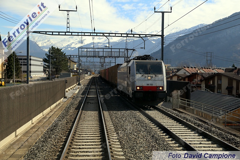

ferrovie-italia.jpg [ 92.05 KiB | Osservato 4759 volte ]
00801117.jpg [ 232.33 KiB | Osservato 4759 volte ]
se immagini un altro binario tra i due, entrerebbe perfettamente, così ho preso le misure ahahahah
Poi leggendo qua e là e vedendo al vero, non tutti gli interbinari sono uguali quindi,lasciamela passare, non farmi fare anche su questo l'esame di coscienza! esco ai pazzi sennò avendo ormai comprato e fissato tutto! :roll: :lol:

Per quanto riguarda i cavalletti hai assolutissimamente ragione e infatti verranno sostituiti a breve da come penso.

Con rotabili di solo 20 anni non dovrebbero esserci problemi. Ad ogni modo è vero il contrario! Pare un paradosso, ma i Peco 75 hanno un'altezza tra attacchi delle rotaie e superficie di rotolamento maggiore dei Roco 83, quindi sono in grado di tollerare il passaggio di ruote con bordini più alti! Purtroppo spesso si considera solo l'altezza della rotaia e non anche quella della riproduzione degli attacchi e la cosa trae in inganno!
Per quel che riguarda le intervie, c'è una regola precisa, non è che si fanno le cose a muzzo.
Leggendo dalla manualistica tecnica, e non basandomi su mie elucubrazioni, si può imparare che in piena linea la distanza tra le facce interne delle rotaie deve essere, secondo la norma e la sagoma limite FS, di 2120 mm, salvo maggiorazioni in caso di raggi di curvatura -al vero- inferiori a 250 m. Nelle stazioni, si deve prevedere che una persona possa passare tra due binari occupati da treni, quindi l'intervia è di 2500 mm.
Piena linea, interbinario: reale, 2120 +1435 =3555 mm, in 1:87, 40,86 mm
Stazione, interbinario: reale, 2500 +1435 =3935 mm, in 1:87, 45,22 mm.
Solo in caso di piena linea ad alta velocità (>180 km/h, dovrei leggere documenti moderni) l'interbinario si allarga, ma la cosa suppongo avvenga solo su Direttissima e linee AV.
Poi è meglio seguire le norme NEM, specie in curva, quindi si va sui 52 mm a salire (anche se in rettilineo mi pare sian consentiti 46 mm). Le stazioni poi in genere, specie quelle terminali, sono state progettate almeno 40 anni fa, quindi le regole erano quelle.

circa la questione della circolabilità, ti posso confermare che, se realizzato con buona cura, anche un binario in codice 60 riesce tranquillamente a far circolare i vecchi Lima senza traballamenti: quindi non ti preoccupare dei codice 75, andranno benissimo.
Quanto all'interbinario, nella mia Caprazzino per gli interbinari della stazione nascosta (rettelinei) e della stazione principale (raggio minimo 390cm) mi sono permesso di scendere a 50mm, un poco al di sotto della quota NEM. Al contrario, le due curve concentriche della racchetta di ritorno e della rampa ascendente sono separate da un generoso interbinario da 65mm, ma qui il raggio più interno è di soli 63,5cm. Se ti interessa ho un piccolo foglio di calcolo che in base al raggio interno ed a qualche altro parametro può calcolare l'interbinario minimo.

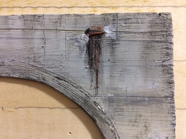

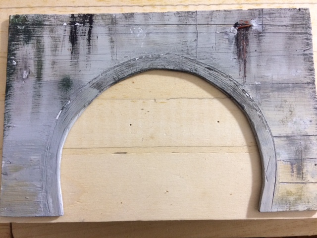

IMG_2741.JPG [ 102.58 KiB | Osservato 4428 volte ]
mm.JPG [ 88.47 KiB | Osservato 4428 volte ]
Per quanto riguarda i raccordi parabolici penso che anche se non sia fatto nelle curve nascoste, si possa pretendere sempre qualcosa di decente; dopo tutto basta che i treni alle curve non deraglino e che le curve a vista abbiano un ampio raggio e una giusta inclinazione per l'effetto visivo.
Lo so che il modellismo è rappresentazione della realtà e per questo vi ringrazio per avermi spiegato e fatto notare quel brutto interbinario, ora mi sento meglio sapendo di aver aggiustato un errore per la realtà.
Inoltre, dopo aver corretto i binari, ho provato a fare i primi invecchiamenti della mia vita.

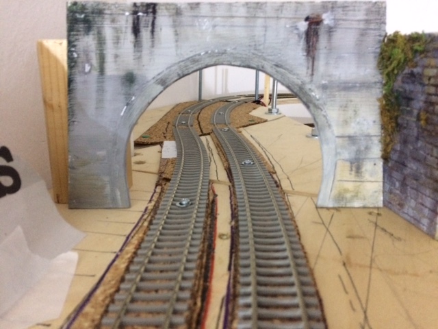

Portale galleria ( la forma della volta era una prova fatta a suo tempo per come lavorare il forex e non sarà questa quella che metterò definitivamente)
IMG_2728.JPG [ 116.66 KiB | Osservato 4436 volte ]
Un ferro uscito dal calcestruzzo
IMG_2725.JPG [ 116.95 KiB | Osservato 4436 volte ]
IMG_2726.JPG [ 137.04 KiB | Osservato 4436 volte ]

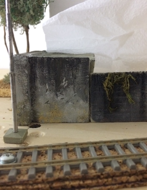

Qui l'invecchiamento ad un pezzetto di muro
IMG_2729.JPG [ 104.03 KiB | Osservato 4436 volte ]

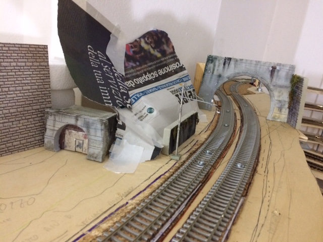

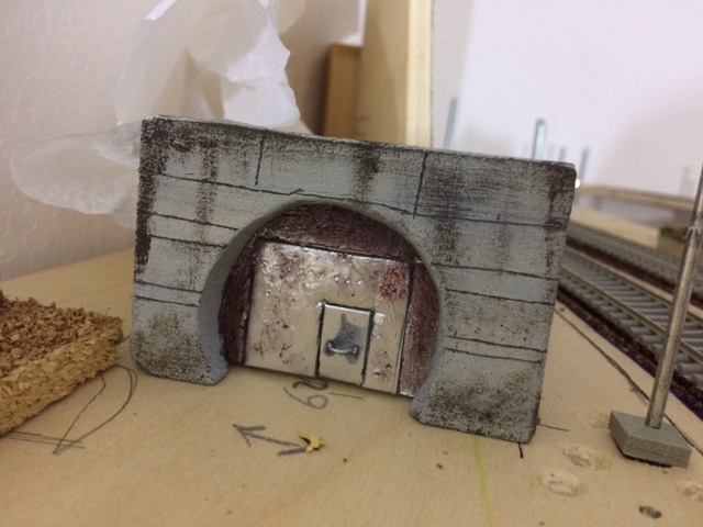

E questo il tunnel di servizio/emergenza che affiancherà la Galleria del Curato, ''lunga 15 Km''.
FullSizeRender.jpg [ 115.92 KiB | Osservato 4436 volte ]
IMG_2579.JPG [ 99.82 KiB | Osservato 4436 volte ]
Cosa ne pensate? a me non convince tanto quel rossiccio e penso che per dare l'effetto del ferro, ci voglia una terra di Siena naturale.
Ho fatto delle prove riguardanti i colori e le tecniche di invecchiamento (per ora solo con gli acrilici) per quanto riguarda le volte quelle definitive saranno fatte con più precisione

A me non convince proprio il portale...si vedono le vene del legno compensato, senza contare che profilo di entrata non mi pare che sia esatto...rifallo e guarda gli esempi che trovi nel forum su altri plastici...un ferro così enorme non esce sui portali.
Rifletti...
Grazie,
io comunque intendevo soltanto le tecniche di colorazione,pensavo si capisse,in quanto ho specificato che il portale è stato fatto soltanto per vedere come lavorare il forex (non è compensato appunto) e le linee sono state fatte volontariamente. Per quanto riguarda il ferro è stato messo così, solo per vedere la tecnica,poi quello uscirà dai muri e non dai portali. Volevo sapere solo se potessero andare bene quei modi,gli scoli dell'acqua,i muri "consumati",specificando che quel portale non sarà il lavoro definitivo.
