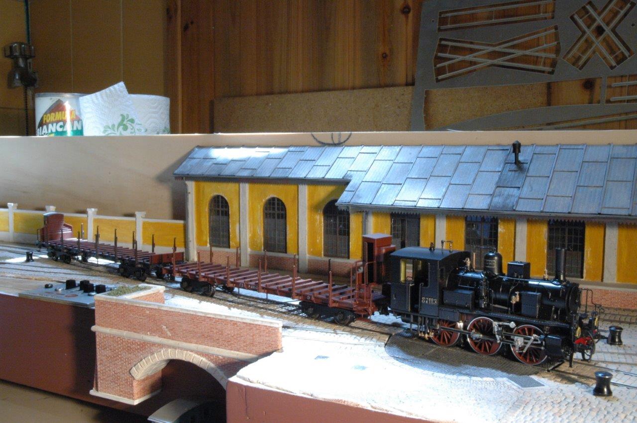

Ok, Stefano, messaggio ricevuto. Forse domani con il sole…
Per ora ''accontentati'' della Gr 870:

Bella la locomotiva !
E i carri ?
Di che marca sono ?
Hai messo ruote RP25 ?

La loco, Stefano, dovrebbe essere Alpenn Model. Se non erro. I carri nin zo.

... anche i carri mi sembrano degli Alpen Model .....
Chicco è un fine intenditore !

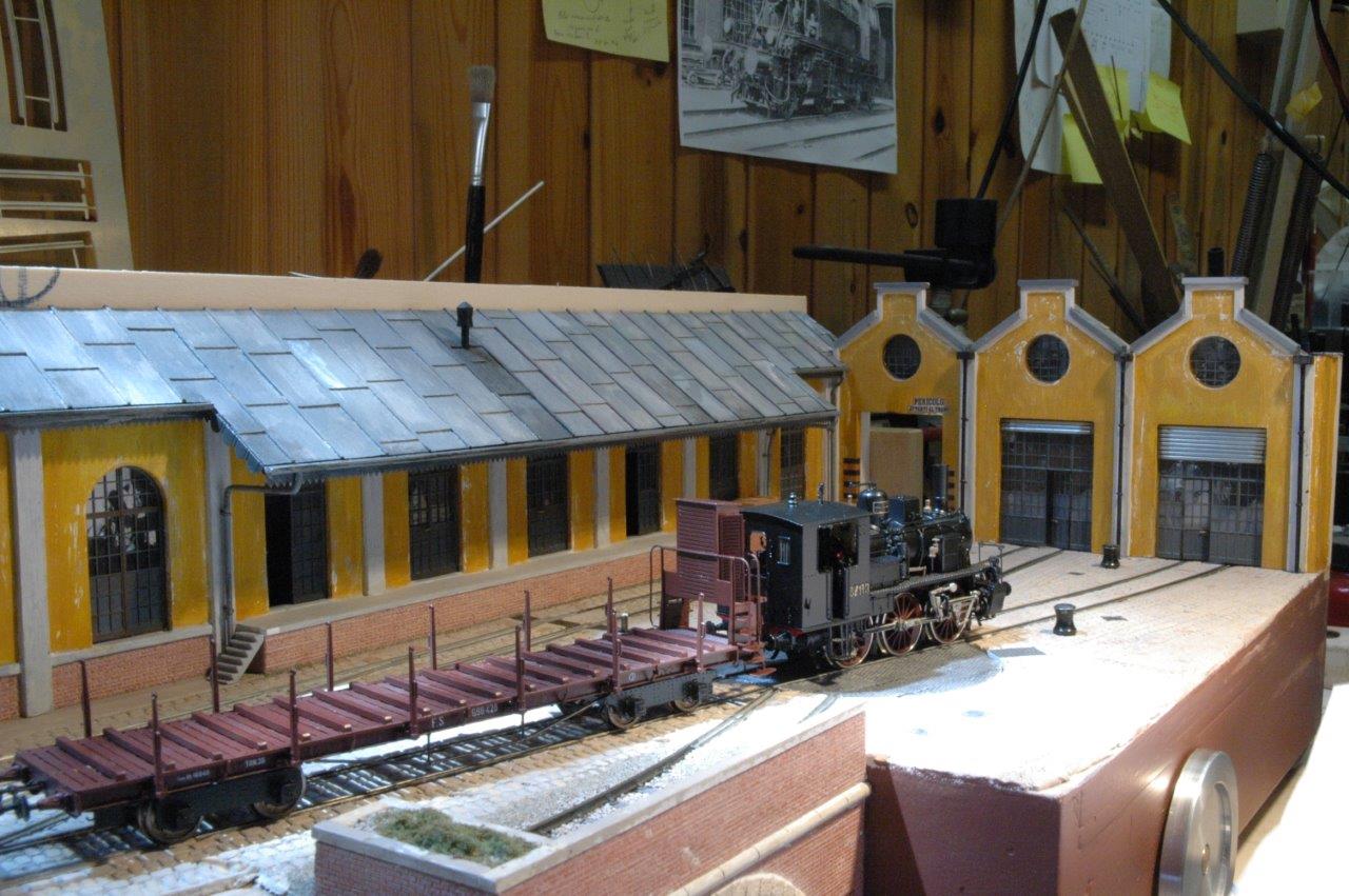

Tutto esatto, locomotiva Gr 870 seguita dai carri Poz 698.000 con garitta alta e Poz 692.000 con garitta bassa di Alpen Modell e ganci a maglia realistici, naturalmente.
Il laboratorio sullo sfondo é quello dell'amico Andrea…
Giusto da notare che non é una collocazione statica, ma sui binari Phoenix il materiale di A M funziona egregiamente!
