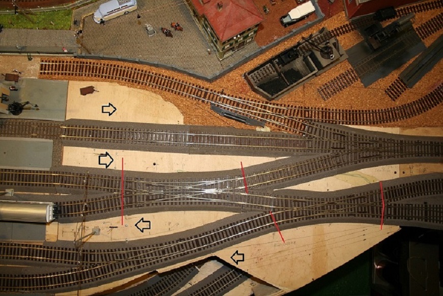

Scusate, probabilmente non ho capito nulla, ma il plastico di gigi53 richiama concettualmente il mio
foto 1.jpg [ 238.6 KiB | Osservato 5882 volte ]
Anche il mio è ad osso di cane e all'uscita della stazione i due binari sono collegati tramite scambi e incroci che permettono l'inversione di marcia e il collegamento con la linea secondaria che si dirama in basso a destra. per evitare cortocircuiti ho semplicemente sezionato la tratta degli scambi/incroci (vedi foto) e li ho alimentati tramite un modulo lenz LK100. da 10 anni nessun problema

Ciao Ninni, sembra proprio che sia la stessa cosa; ma con il Lenz LK100 hai alimentato solo la tratta con i due incroci ?

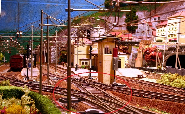

si
foto2.jpg [ 218.69 KiB | Osservato 5836 volte ]
gli scambi visti da un'altra angolazione.
se hai bisogno di altri charimenti scrivimi pure
Ninni

Correggimi se sbaglio, hai isolato i due incroci dal resto del tracciato e li hai semplicemente collegati all'uscita del LK100?

Si esatto, il tutto alimentato da da una vecchia centrale digitale Roco
in pratica ogni volta che il treno incrocia il binario di polarità opposta la centrale inverte automaticamente la polarità, esattamente come un cappio di ritorno o una rotonda

Questo mi conforta in quanto non devo mettere sotto il modulo LK200 anche le stazioni nascoste che si trovano alle due estremità dell'osso di cane, mi basta isolare i due incroci da tutto il resto e alimentarli semplicemente con l'uscita del modulo.
Grazie ancora Ninni

Attento al passo elettrico delle carrozze illuminate o dei treni con condotta passante o/e presa da tutte le ruote. Mi sa tanto che nel tuo caso non vanno bene.
Facciamo il caso di due veicoli adiacenti, ti trovi il carrello anteriore della prima su una polarità, i due carrelli centrali su un altra, il carrello posteriore su una qualsiasi delle due possibili, rischi di avere due corti in contemporanea, il modulo non sa cosa fare e la centralina va in protezione.
P.S. Onestamente non capisco la preoccupazione/ostinazione per le stazioni nascoste, sei in digitale, mica in analogico: la polarità di alimentazione è solo una convenzione, non c'entra niente con il senso di marcia o il comando.

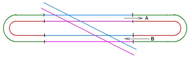

Se i due scambi incrocio sono parte di un ovale (osso di cane o falso doppio binario), allora non mi pare vada bene unirli sotto un unico modulo racchetta :
Scambi incrocio sezionati - 1.JPG [ 17.35 KiB | Osservato 5631 volte ]
in caso di incrocio in stazione fra treni in senso opposto (A e B) il modulo racchetta non troverebbe un equilibrio valido su cui posizionarsi, a causa del cortocircuito inevitabile che si verificherebbe.
Valuterei ancora un modulo per ogni cappio, anche se comprendente una stazione nascosta.
Non si può neanche mantenere i cappi a polarità fissa e commutare l' intera stazione in vista, dato che si cadrebbe ancora nel' esempio che ho mostrato.

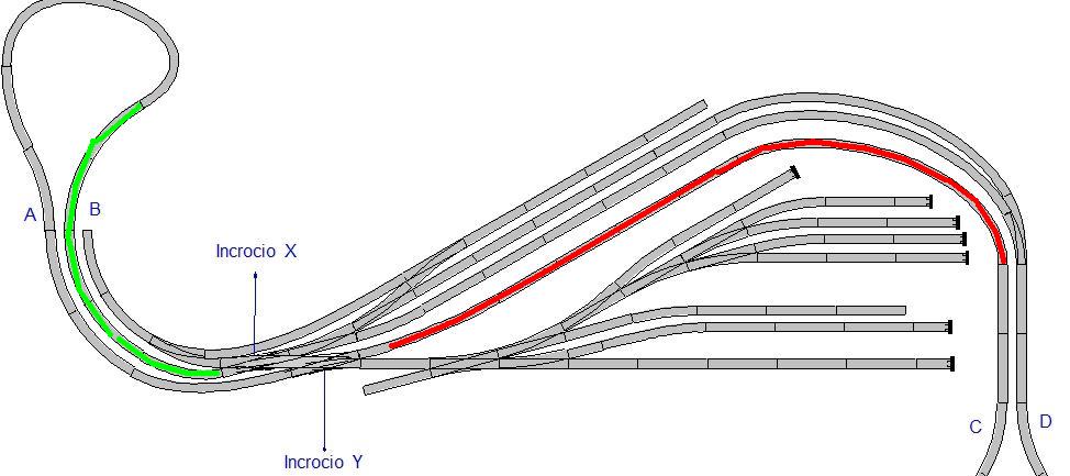

Però, uno dei due sezionamenti, mi sembra facile. Lo indico in rosso :
Sezionamento per inversione - 1.JPG [ 74.39 KiB | Osservato 5587 volte ]
esso deve essere isolato con 4 scarpette isolanti ed alimentato con un modulo cappio dedicato.
In verde ho ipotizzato un altro sezionamento, anche se non sò quanto spazio ci sia.
Privare la stazione dell' attraversamento pari-dispari mi pare una menomazione eccessiva.
