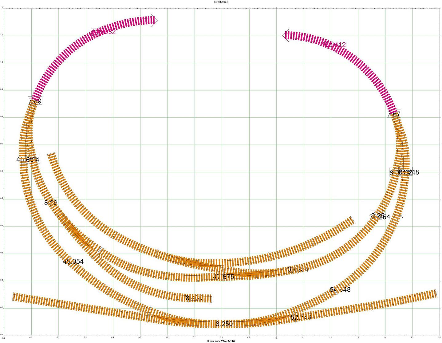

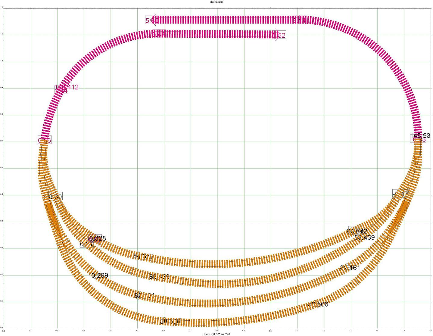

Condivido con voi la "mia" interpretazione del plastico mini realizzato magistralmente con l'armamento artigianale.
Geometria Peco (settrack e streamline corto nelle parti nascoste, Stramline curvi lunghi in quelle visibili).
Stazione ombra sotto la stazione in curva.
Commento file: Parte superiore
armamento sup_rid.JPG [ 200.35 KiB | Osservato 8313 volte ]
Commento file: Stazione ombra
Armamento inf_rid.JPG [ 203.15 KiB | Osservato 8313 volte ]

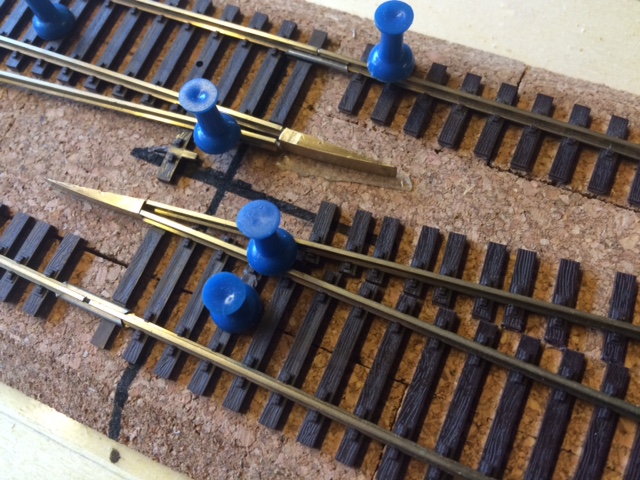

Salve a tutti
Io sto provando i vari modi per costruire una intersezione in scala esatta tra binari paralleli, utilizzando soltanto tre flessibili.
Servono maschere di assemblaggio adeguate. C'è ancora molto da fare, ma conto di riuscirci.
Commento file: primo prototipo
interasse 3555-raggio 250mt.JPG [ 161.23 KiB | Osservato 8220 volte ]
