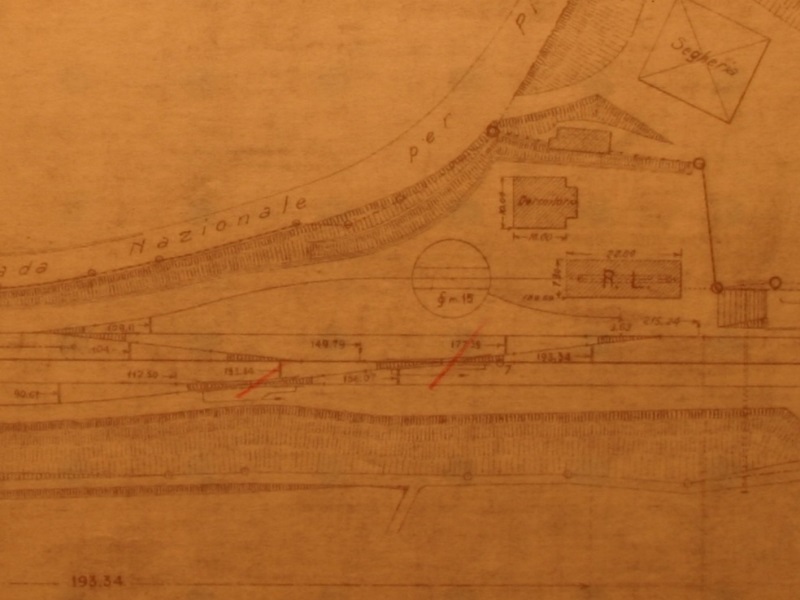

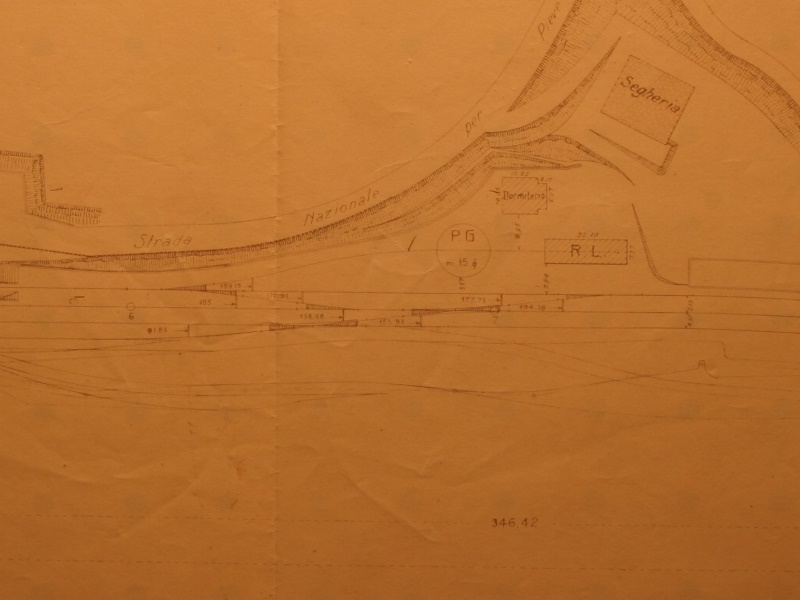

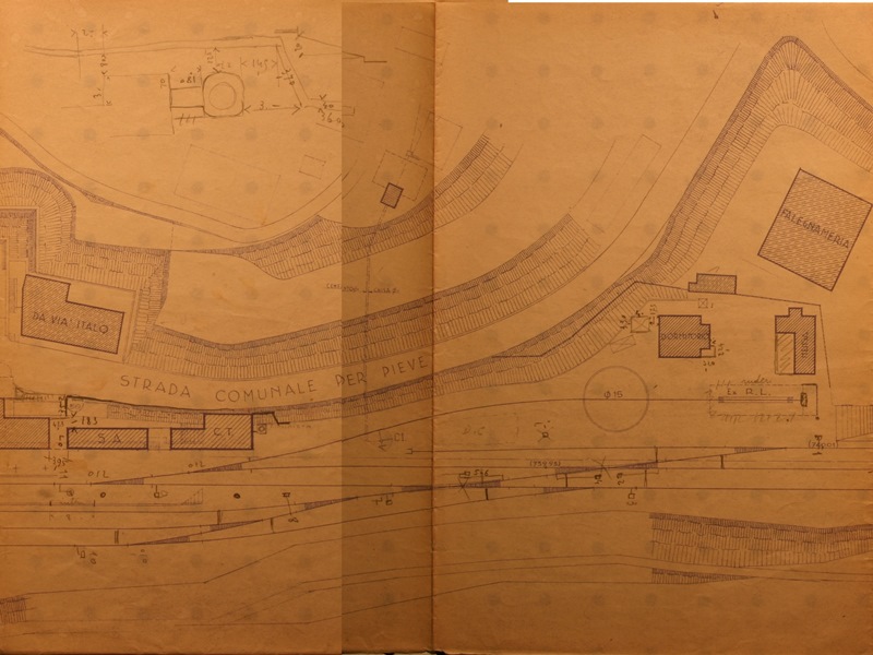

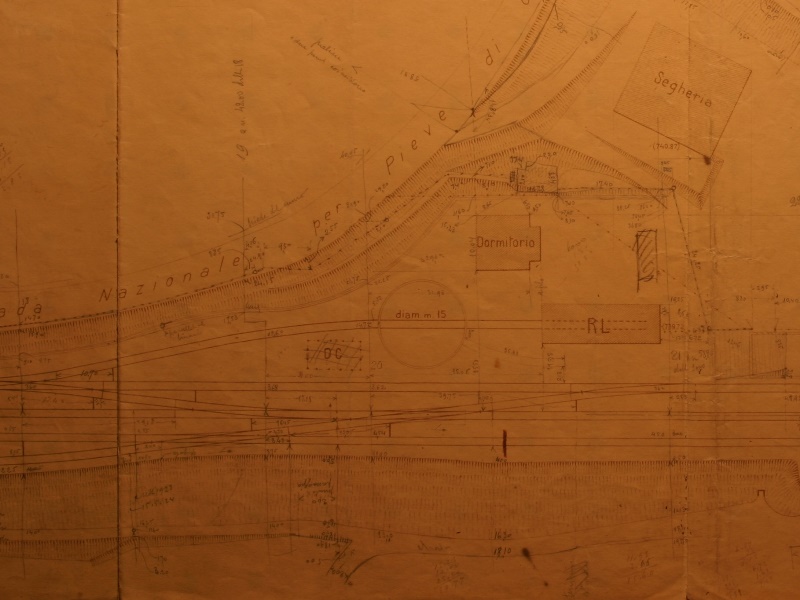

AXEL ha scritto:
Grazie mille.Sei stato utilissimo!!! :D
Ah sì!?!?!
...e allora beccati anche questi...!!!
Sì tratta sempre della vecchia rimessa di Calalzo, ma sono disegni leggermente diversi, modificati nel piano binari...
La segheria/falegnameria è sempre nella stessa posizione..., così come la piattaforma e la rimessa…
DL 0001.jpg [ 98.59 KiB | Osservato 1506 volte ]
DL 0002.JPG [ 101.64 KiB | Osservato 1506 volte ]
DL 0003.JPG [ 128.17 KiB | Osservato 1506 volte ]
DL 0004.jpg [ 130.14 KiB | Osservato 1506 volte ]
AXEL ha scritto:
Ottimo cedro :D
Il deposito carbone, serve solo il binario della rimessa, oppure anche il tronchino sottostante?Comunque grazie mille.
...effettivamente il piano binari qualche modifica nel corso degli anni l'ha subito... ...ed il tronchino non era nato come tronchino...
