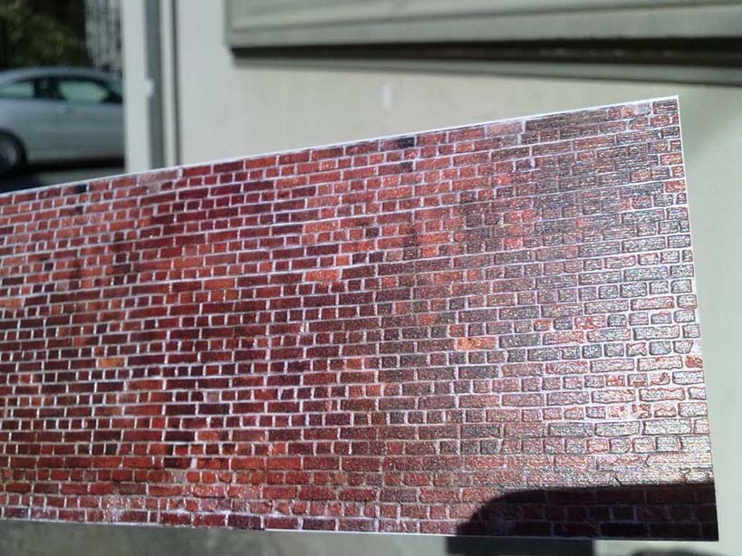

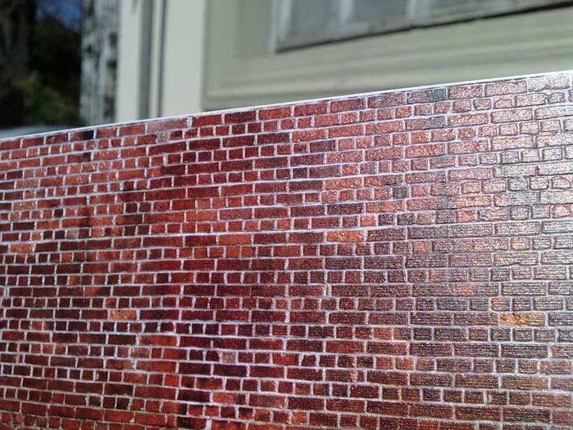

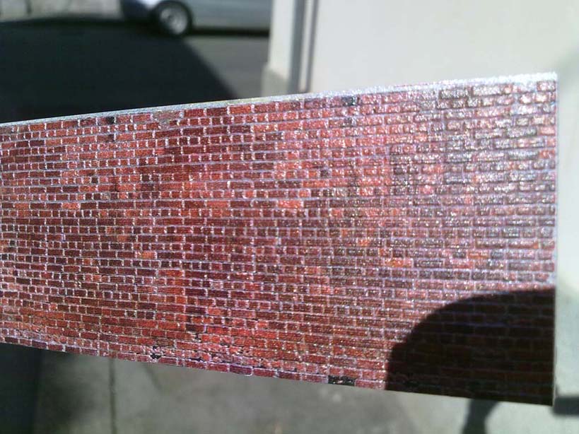

Salve, sto facendo delle prove di stampa, in questo caso di muri. Praticamente sono muri stampati con plotter direttamente su forex. Come da foto allegate non è una semplice stampa, ma ha un rilievo di qualche decimo. Direi che la cosa è molto versatile, potendo stampare qualsiasi cosa si voglia e i metri che si vogliono senza stare ad incidere e rispettando gli spessori. Questa è solo una base di partenza, prossimamente farò delle prove di invecchiamento.
Le dimensioni dei mattoni nella foto in H0 o anche N volendo, vanno da un minimo di 1mm fino un massimo di 4mm, tanto per avere un'idea.

Mi sembra ottimo.
Ma dicci qualcosa di più sul procedimento.
Grazie :)

Molto, molto interessante; si può stampare anche su pezzi di forex già sagomati/tagliati a misura?? Si può ipotizzare anche un muro ad "opera incerta" o bugnato??
Vedo che sei anche tu di Firenze, se puoi facci sapere altri dettagli; grazie.

moooooolto interessante
con cosa stampi?

Il taglio è preferibile farlo dopo la stampa. Si può fare ogni tipo di muro, basta trovare una buona foto e soprattutto un buon disegno vettoriale che ricrea i sassi o i mattoni e separarli dalle fughe, altrimenti non si avverte lo spessore dal fondo. Altra cosa fondamentale, un plotter uv per stampa diretta.

Wow! Qui si aprirebbe un mondo!
L' unica cosa che non mi convince è l' effetto lucido controluce...

Ancora non ho provato, ma quell'effetto, che qui è amplificato dalla foto fatta con il sole che gli batte contro, credo si possa togliere con una passata di alcool.

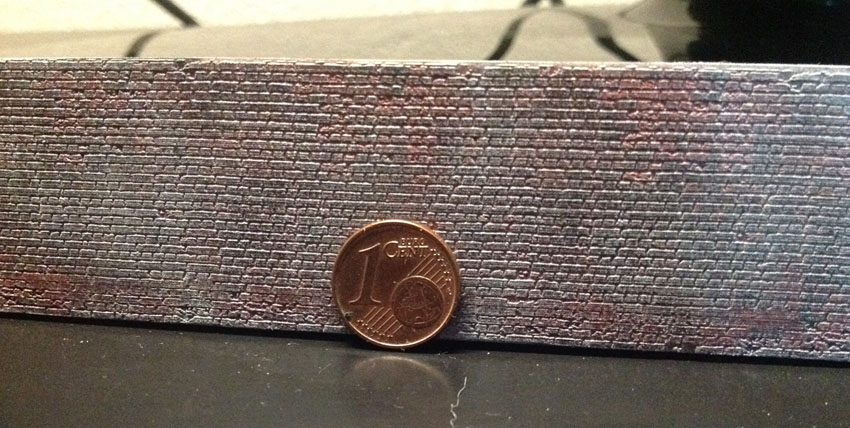

Ho provato a dare un po di sporco......

Sporcandolo ne guadagna tantissimo in realismo.
Ora tocca vedere la durata nel tempo di questo tipo di stampa, sperando che non faccia la fine delle stampe inkjet che dopo qualche anno sbiadiscono, non vorrei che dopo aver realizzato un lavoro esso svanisce pian piano :lol:
Comunque un' ottima tecnica! C' è per caso bisogno di un secondo file (tipo il bump, il file che nei programmi di grafica tridimensionale dà la profondità al materiale da renderizzare) oltre alla texture dei mattoni per creare l' incisione delle fughe?

Serve solo un file vettoriale, 2d, anche perchè la stampa è in 2d. Sulla durata, non ho testato, ma è una stampa a solventi fermata con lampade uv e se non tenuto all'esterno dovrebbe durare diverse decadi.
