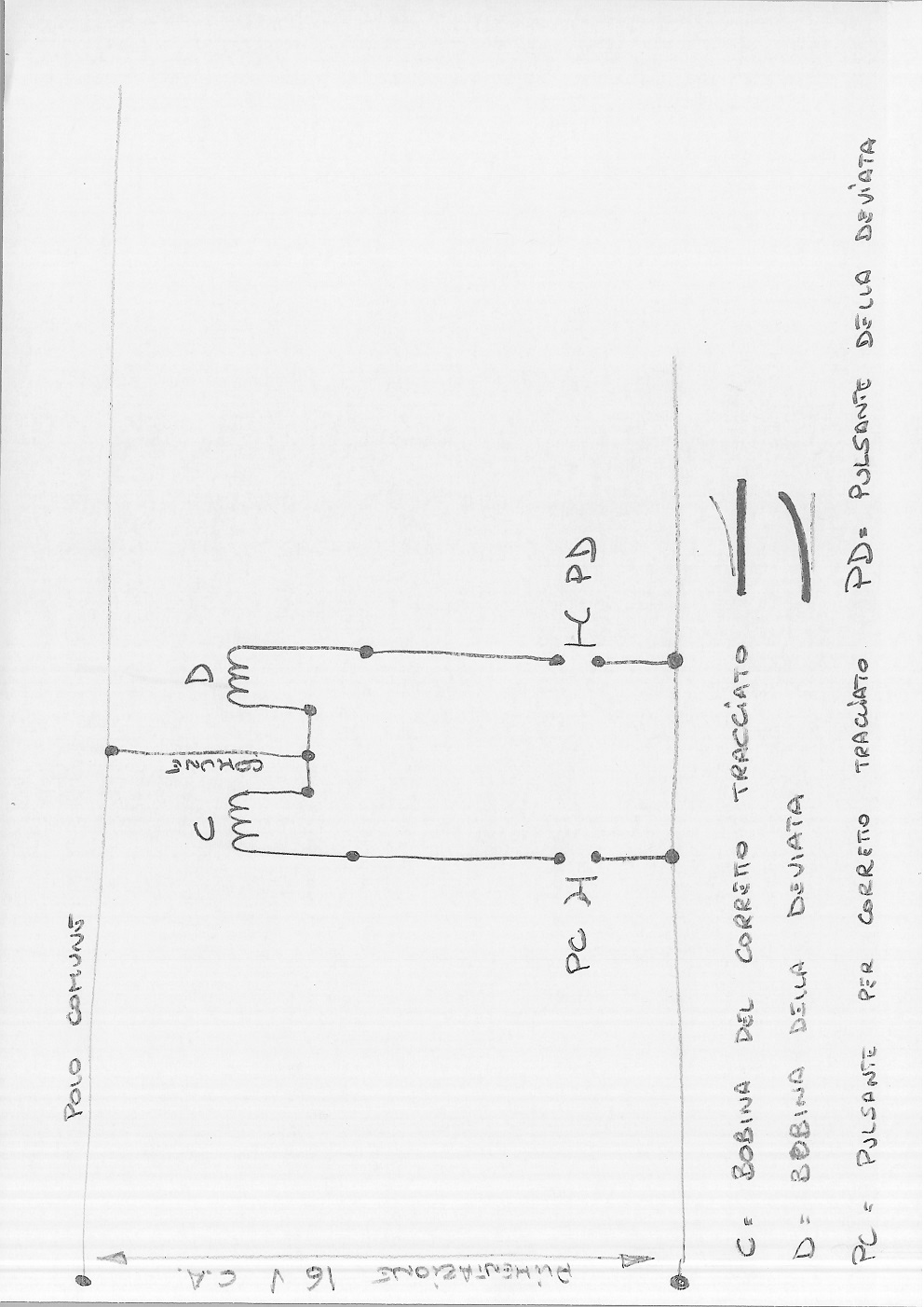

Sono alle prime armi nel mondo dei plastici, ovvero ho sempre avuto un plastico molto semplice e piccolo con una decina di scambi manuali. Ora però sono alle prese con un plastico molto più grande e con una trentina di scambi elettrici ancora da collegare. (sotto gli scambi sono presenti le bobine e cavi)
La mia idea per ora è quella di creare un plastico a metà, ovvero trenini in digitale e gestione scambi in analogico con pulsantiera, per quanto riguarda la gestione dei treni ho trovato molti aiuti e schemi, quindi sono ok, ma trovare le istruzioni su come far funzionare gli scambi....zero
Qualcuno mi potrebbe far vedere uno schema di come vanno collegati e quello che serve ?

A parte che magari dovresti dire che motori installi, associato agli scambi, oppure nei siti del produttore, trovi gli schemi di cablaggio.
Ma in ogni caso, poi bisogna contestualizzare i cablaggi nel tuo tracciato e secondo le tue esigenze: solo comando, anche segnalazione di posizione, polarizzazione scambi, ecc..
Stabilire l'alimentazione in corrente alternata o continua.
Quindi definire in tipo di comando: pulsanti, commutatore, singolo, a coppie per le comunicazioni, ecc.
Da non dimenticare che in digitale è opportuno polarizzare gli scambi e evitare i tallonamenti.

I motori sono peco del tipo sotto lo scambio. andando a informarmi sui vari siti ho letto di un tipo di alimentazione a 16v in CA...
Non ho alcun segnale, solo scambi, e vorrei creare la classica console del tracciato con le varie levette di posizione.
Quello che non riesco a trovare é uno schema.

Ma vuoi lo schema del singolo motore, da repplicare n volte (vedi sito Peco, c'è tutto e di più), o per il tuo plastico?
Se è per il tuo plastico, lo schema bisogna farlo apposta, partendo dal layout del tracciato e di tutto il resto che serve.

lo volevo per il singolo motore da replicare, ho visto il sito peco ma non ho capito molto...
Ho visto questo, che è il mio tipo https://www.peco-uk.com/imageselector/F ... ctions.pdf

Questo è il singolo schema per uno scambio da replicare "n" volte.
I pulsanti sono collegati tutti al medesimo polo di origine ed il comune delle bobine di ciascun motore sono collegati tutti assieme a costituire il ritorno dell'alimentazione.

Grazie mille
Era quello che mi serviva :mrgreen:
