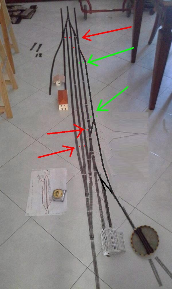

Secondo voi anche i binari 4 e 5 hanno bisogno di segnali?I pallini rossi credo vadano bene, ma quelli verdi?Ci vanno, non ci vanno, ci vanno ma in posizione diversa?Chi mi aiuta? :)

Il 5 sicuramente no, il 4 boh, forse, dipende dall'utilizzo: ricevimento e partenza treni sì, ma per una stazione del genere sono sufficienti secondo me i primi 3 binari, oltretutto il 4 sarebbe piuttosto corto.
Dipende anche dall'epoca di ambientazione, il tipo di linea e di traffico: quali sono?

Come dice Bomby, fondamentale ambientare temporalmente e localmente il tipo di situazione riprodotta.
Se linea secondaria ante 1980 (o forse anche 1990) il segnalamento potrebbe essere inesistente: tutti i treni fermano e ripatono solo su comando del DM. La stazione ha di fatto solo i segnali di protezione.

No, ha già una complessità tale (rimessa locomotive, binari secondari, piattaforma) per cui è di discreta importanza e i segnali di partenza ci stanno bene... solo che andando indietro nel tempo potrebbero essere unici per più binari (posti oltre il punto di confluenza) invece che distinti per binario come disegnato.
Grazie TZ, mettero solo 3 segnali per lato escludendo quelli verdi.Ma a questo punto vi chiedo se la posizione di quelli rossi è corretta?Specie terzo binario.Grazie a tutti.
